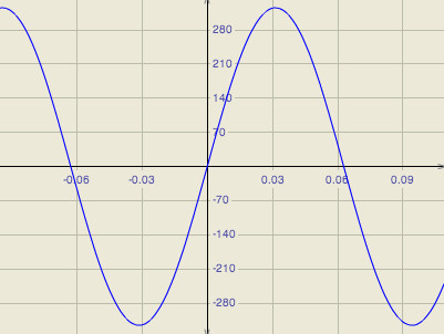

Som synes tar det 30 ms för spänningen att nå sitt toppvärde efter en nollgenomgång, så där har vi rampningen helt automagiskt.
Sedan kan man ju fråga sig om 30 mA avser strömmens momentan- eller effektivvärde?
För extrempunkterna vid JFB-test har vi då att den inte ska lösa ut vid halva märkfelströmmen och max 40ms vid 5 x märkfelström. Och den kanske mest intressanta punkten vid märkfelström (vanligtvis 30mA) max 300ms.
En annan liten sak i texten ovan, rampningen används för att bestämma vid vilken ström JFB löser och tiden är betydelselös i det fallet, den rampas långsamt under upp till flera sekunder och strömmen vid trip är vad som registreras. För att mäta tiden läggs däremot en fast ström ut momentant (valbar och ska vara tillräcklig för att lösa ut) och då mäts och registreras istället tiden.
Och i de här fallen anges mätningarna i effektivvärde.

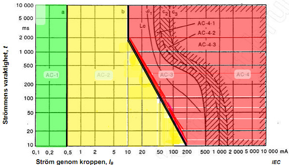

Tackar!GK100 skrev:
Fritt uttolkat så måste en vanlig JFB för bostadsändamål som är på 30mA lösa ut inom 300mS om felströmmen är 30mA
Och om felströmmen är 5x30mA = 150mA så får det ta max 40mS
Men JFB'n får inte alls lösa ut för felström upp till 15 mA.
Och i regelverket finns det endast detta angivet då?
Det finns inga fler gränsvärden (punkter) angivna?, tabeller?, kurvor?
Hur tolkar man resultat där mellan? Drar raka linjer mellan punkterna?
Om man t.ex. har en JFB som inte alls löser under 30mA, men tar 100mS på sig vid 50mA felström som ett exempel?
Bästa svaret
Det är punkten max 300ms vid 30mA som får fria eller fälla, att den inte löser vid mindre än 15mA är ju mest för vettig funktion utan tjuvlutlösningar och för tillverkarledet. Och i andra hand är även max 40ms vid 150mA viktig som indikator på den mer mekaniska beredskapen och funktionen för brytaren så faller man där bör det ses som NOK. Att använda dessa punkter är guldstjärna vid installationskontroll tycker jag och tiden 300ms bör man inte nöja sig med idag utan i häradet under 50ms vid märkfelström, men man kan ju inte kräva det.Mikael_L skrev:Tackar!
Finns många olika parametrar kring detta med frekvensberoende, spänningsberoende, temp osv men det är bara i normernas värld och för typtester mm så inget för installatörer eller provare i allmänhet.

Vill ha med allt så finns en hållpunkt till vid 2 x I∆n enligt standarden, men den är knappast så intressant:Mikael_L skrev:Och i regelverket finns det endast detta angivet då?
https://www.byggahus.se/forum/threads/funderingar-kring-jfb.202969/page-3#post-1620920
Sedan finns ju de tidsfördröjda också som har krav på sig, plus de korttidsfördröjda/extra störsäkra/extra stötströmssäkra eller vad man ska kalla dem som inte täcks av någon standard.
Om man ska interpolera så ska väl egentligen kurvan för strömmens påverkan på personer användas. För en JFB vill man hålla sig i det gula området.
