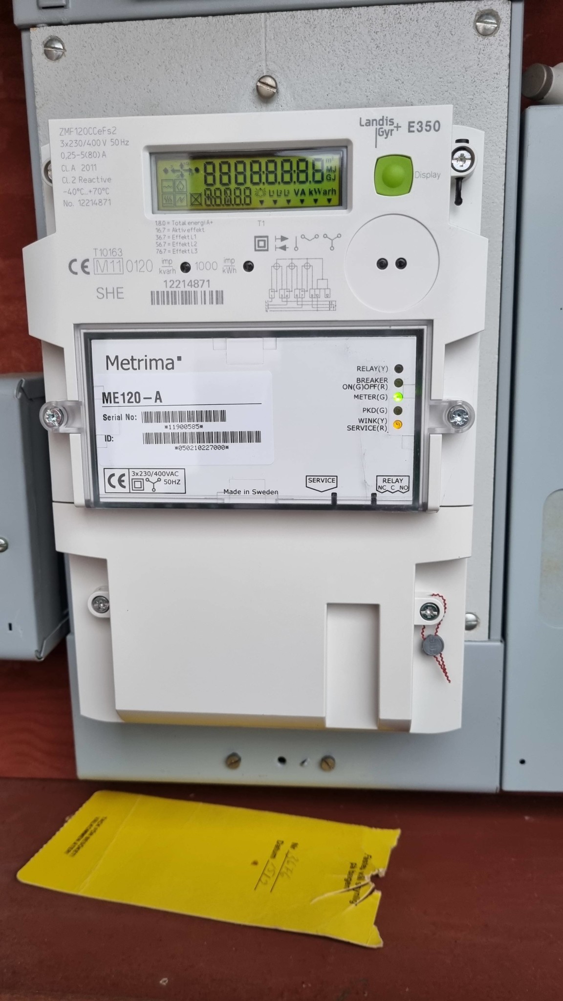

Hejsan,
jag håller på att försöka läsa av min elmätare och se om allting är korrekt. Jag har en Metrima ME120-A Landis+Gyr E350. Jag vet inte hur jag ska tolka alla lampor som lyser (och inte lyser). I den har jag tre lampor RELAY(Y) som ej lyser, Breaker ON(G) OFF(R) som ej lyser, METER(G) som lyser grönt, PKD(G) som ej lyser, WINK(Y)SERVICE(R) som blinkar gult. Jag vill veta om allt är som det ska eller om det är något som är fel och behöver åtgärdas. Jag har inte lyckats hitta någon bra manual/info till min mätare som förklarar detta och alla lampor. Är det ett problem att vissa av lamporna inte lyser alls?

Eftersom det är nätägarens elmätare så behöver du inte bekymra dig så mycket, för dom har med säkerhet full koll på mätaren via internet. Men är du nyfiken lite mer allmänt kanske du kan hitta lite information här https://www.landisgyr.se/ eller så ringer du till Landis+Gyr så kanske dom har någon support som ställer upp.

Mätaren tycks ha en ”smart” tilläggsmodul från svenska Metrima, märkt Made in Sweden, för styrning och insamling av mätdata. Det är tveksamt om den skulle vara dokumenterad i Landis+Gyr manualer.
Bäst är väl att fråga nätägaren om manual för deras elmätare.
Du kommer då antagligen att få en liten broschyr som inte beskriver de lampor som inte används eller vars funktion du inte behöver veta…
Om jag får spekulera så tror jag att
RELAY(Y) som ej lyser:
Kan används till indikation av reläutgången för hög/låg nättaxa, men att tjänsten inte är aktiv
Breaker ON(G) OFF(R) som ej lyser:
Betyder att elen inte är fjärravstängd
Grön kan betyda att elen är bortkopplad och att det är säker att arbeta med installationskablaget. (Elkrafts branschen är lite förvirrad runt betydelsen av rött. Kan betyda spänning på och fara, och grönt ström bortbruten och ofarligt, eller så betyder grönt okay och rött fel/brutet).
METER(G) som lyser grönt:
Mätaren fungerar, är uppkopplad och fjärravläses
PKD(G) som ej lyser:
(gissar på något med fjärrkommunikation )
Röd indikering. Mätaren kräver service. Kontakta nätägaren.
Blinkande gult är normalläget, kanske baserat på att mätaren avger blinkande pulser för att indikera förbrukning.
Tänkbar funktion för reläutgången kunde vara
1. att den stänger av elen till husets uppvärmning när det inte blåser för de som köper vindel
2. att låta elnätsföretaget fjärrstyra avstängning av husets storförbrukare vid elbrist
3. att indikera högpristariff (gällande elnätsöverföringsavgiften).
