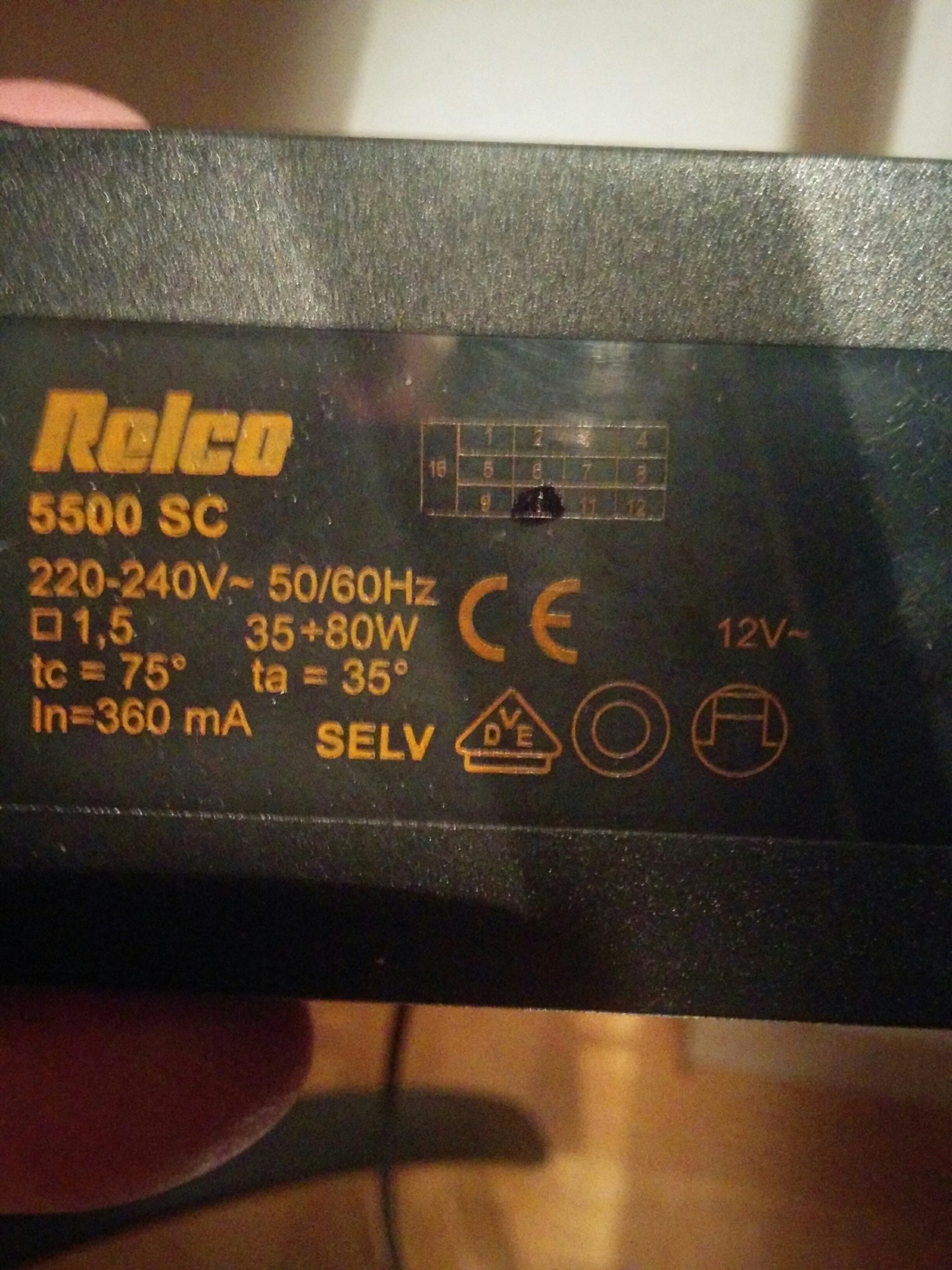

Här är ett exempel på sådan styrning av 12V halogenlampa:
Sitter monterad med 230V in och 12V ut.
Denna är ganska ny, då den förra slutade fungera efter ganska många år. Går att ställa känsligheten i 2 steg. Finns hos bl.a.
https://www.lampgrossen.se/produkt/5500-SC-Trafo-12V-med-touchfunktion
