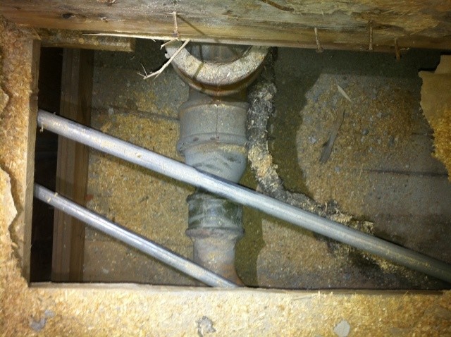

LAINE #1 Medlem · Södermanland · 866 inlägg 9 jan 2012 19:21 LAINE Medlem Södermanland 866 inlägg 9 jan 2012 19:21 #1 Hej! Bygger om toaletten till dusch, på bilden har wc-stolen varit inkopplad, nu ska vi på med en anslutning för brunn här. Frågan är hur man gör detta enklast, snabbast och billigast. Vilken övergång etc. Inloggade ser högupplösta bilder Logga in Skapa konto Gratis och tar endast 30 sekunder
V Vante #2 Medlem · Norrbotten · 998 inlägg 10 jan 2012 11:06 Vante Medlem Norrbotten 998 inlägg 10 jan 2012 11:06 #2 Kolla på http://www.rinkabyror.se/?showart.aspx?id=504
V Vante #3 Medlem · Norrbotten · 998 inlägg 10 jan 2012 11:13 Vante Medlem Norrbotten 998 inlägg 10 jan 2012 11:13 #3 Gå in på rinkabyror.se avlopp-gumminipplar
