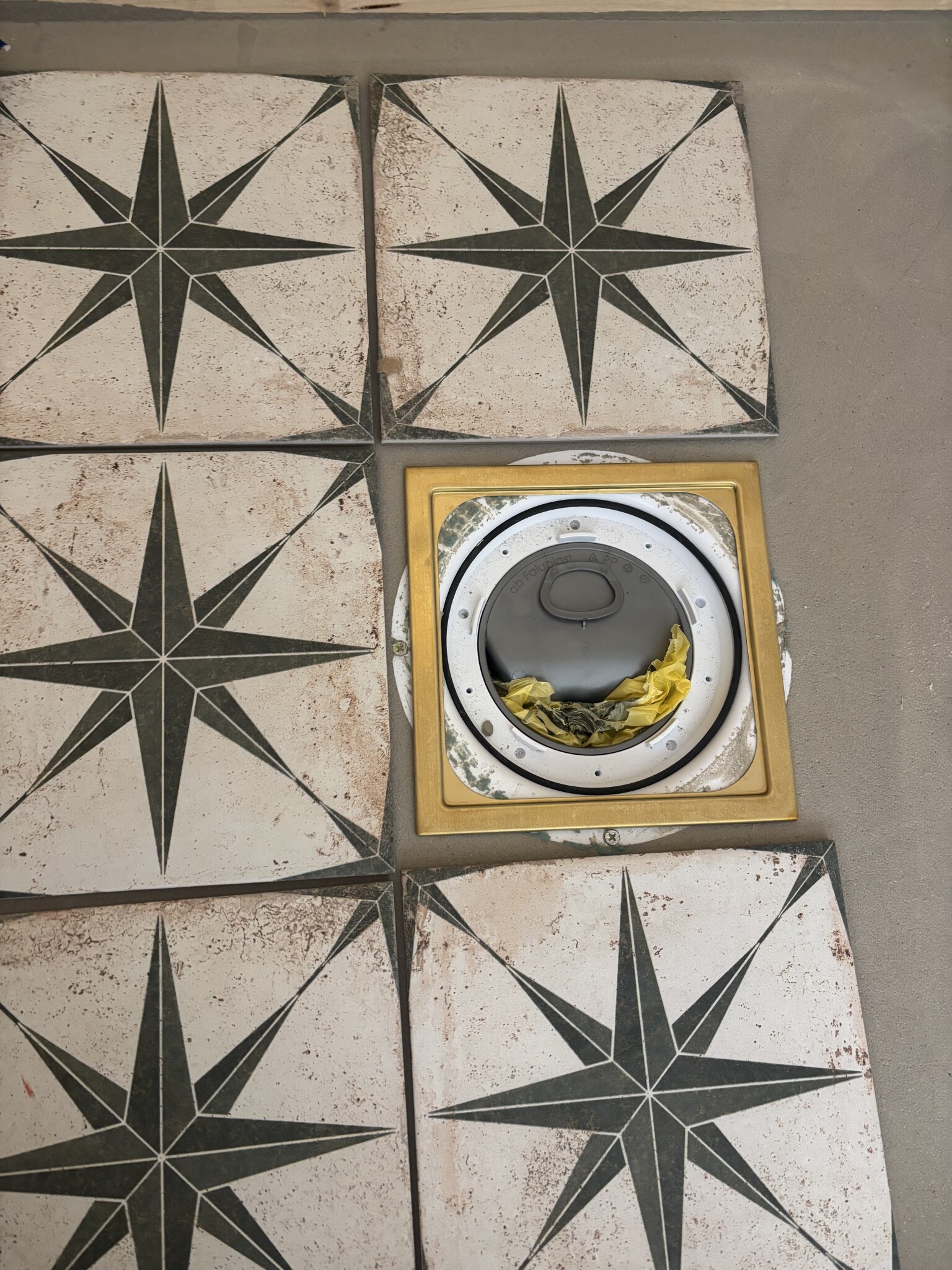

Alla duktiga kakelläggare. Nu har jag som ivrig gördetsjälvare fått en utmaning och hoooas få tips.
Tänker kakla och klinkra ett badrum själv men får det inte att stämma vid brunnen. Brunnsilen är 20x20 och plattorna 22x22. Hur fasen lägger man klinkern så det inte blir en gigantisk fog runt brunnen men ändå behåller mönster och plattstorlek?
  • Kakelplattor med stjärnmönster runt en brunn med guldkantad sil i ett badrum, problem med passform och fogstorlek.
Kramla

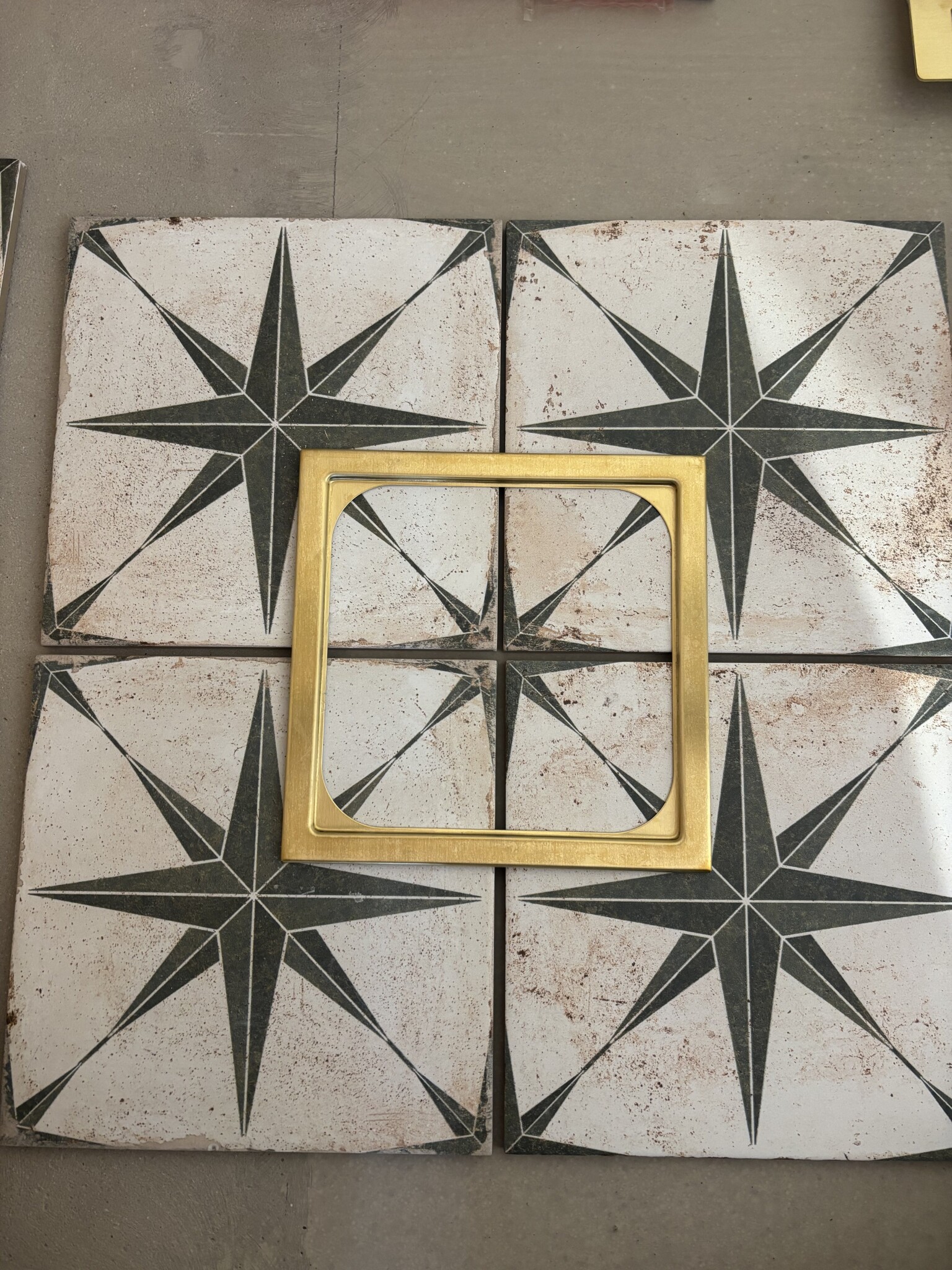

Hej, ja det där blir lite lattjo🙂 kan du centrera den mitt i fyra plattor men ändå få bra mått på bitar mot väggar? Ett annat alternativ är att använda en mindre typ Tile-in ram, de är 155mm har jag för mig.
Finns även större ramar men de kommer se stort ut!
Lattjo var namnet! 😅
Du tänker typ så här?
Japp👍🏻 sen om det är snyggt är bara du som avgör, annars får du fundera på de andra alternativen
Men det tycker jag ser rätt ok ut. I alla fall bättre än en fog på 1cm. Stort tack! Detta blir lösningen om ingen annan har något genialiskt förslag 🙂

Ja det ser bra ut👍🏻 vid mönster är centrering viktigt då ögat uppfattar det avvikande väldigt lätt och nu blir de harmoni 👌🏻
