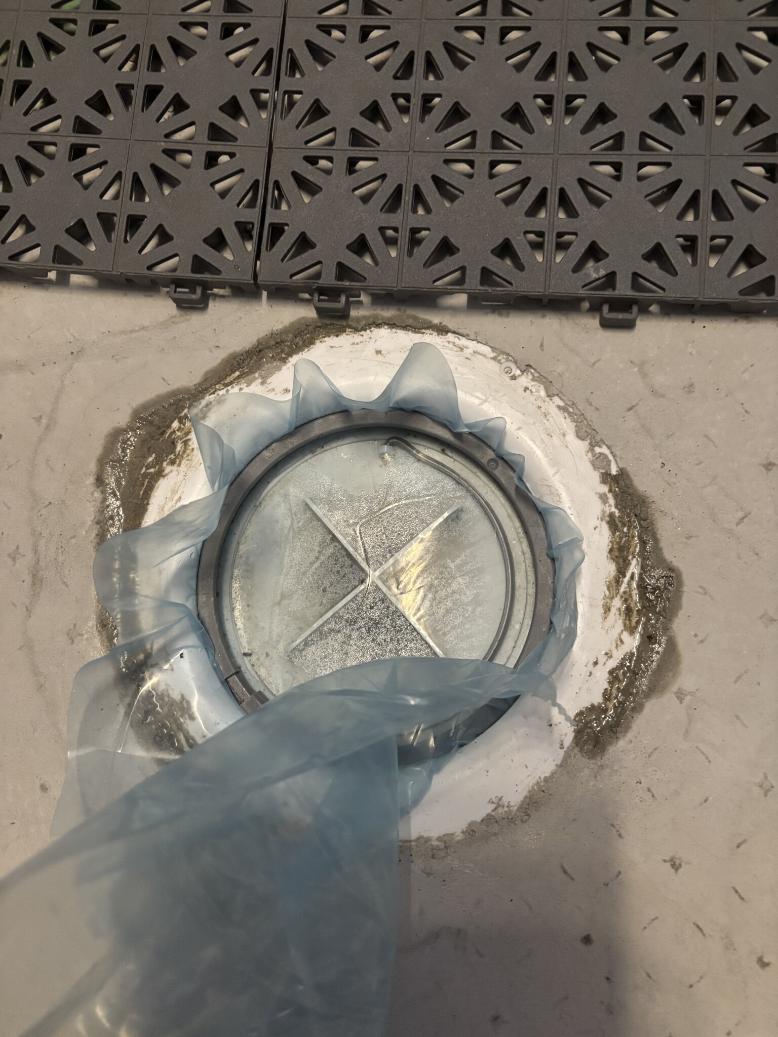

En firma bytte avlopp i källaren åt oss och de bytte givetvis golvbrunn samtidigt. Men jag kan inte förstå hur det kan komma vatten utanför brunnen? På bilden har jag plastat avloppet pga en anstormning av små flugor (inte blomflugor) efter ledningsbytet i ett försök att hitta var de kommer från. Så bortse från plasten men notera vattnet på sidorna. Till brunnen är anslutet en tvättho och det är den som använts.
Hjälp mig förstå hur det här kan ske och ifall det är nåt som jag behöver reklamera till de dom installerat golvbrunn.
Testades fallet på avloppet innan det gjöts igen? Hur fungerar det om du häller vatten i brunnen, rinner det undan?
Det rinner undan utan problem genom brunnen

Köpte du en brunn med extra inlopp i sidan?
Varför då?
Varför då?
Det är tre ingångar till brunnen för att kunna ansluta tvättho etc och slippa ha rör ovanpå golvet
Är alla tre anslutna till något?

Det går ju koppla ihop det i golvet till en stam. Uppenbart att det läcker från brunnen/under golvet så det där behöver man reda ut innan något annat görs.
