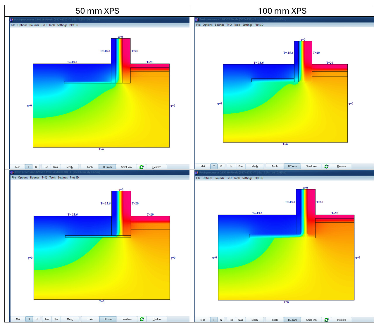

Vilket program använder du? HEAT2d? Lägger du ngt randvillkor på marken, alltså marktemperatur vid ett visst djup?pjapen skrev:

Oj, det var länge sen jag höll på med det, programvara kommer jag inte ihåg är ju 10 år sen.
Men på kursen så gjorde vi beräkningarna för hand med lambda värden och isolering i platta sen var det tabeller på delta T för marktemperatur. det med markisolering gör inte så stor skillnad när man har 300 mm cellplast i grunden som det gör för en platta på mark från 60-talet med 10 cm isolering om ens det.
Idag pysslar jag inte längre med grunder slutade med det 2015 så har säkert hänt massor sen dess.

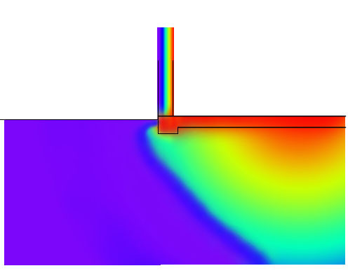

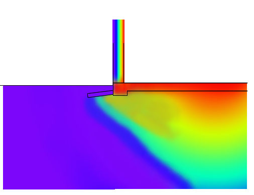

Ok! Nä, förstås. Det, jag kan tänka mig att det spelar roll.
Tack för svar, det fick att göra följande jämförelse av tjäldjup för olika typer av randisolering i ett projekt jag håller på. Här är isolering under platta runt 10 cm.
