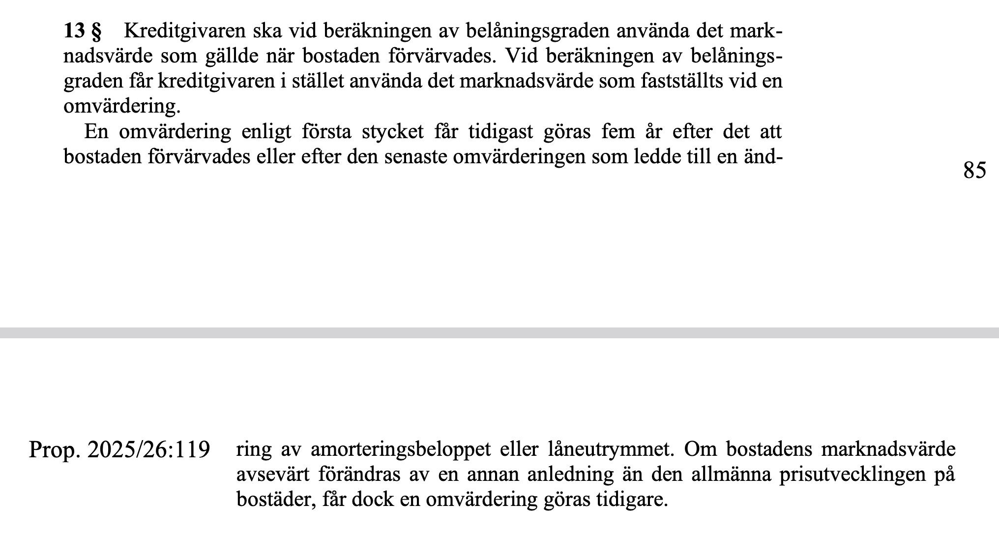

Den nya lagtexten ger svaret. Från propositionen (s. 85 ger lagtexten med lagkommentar):

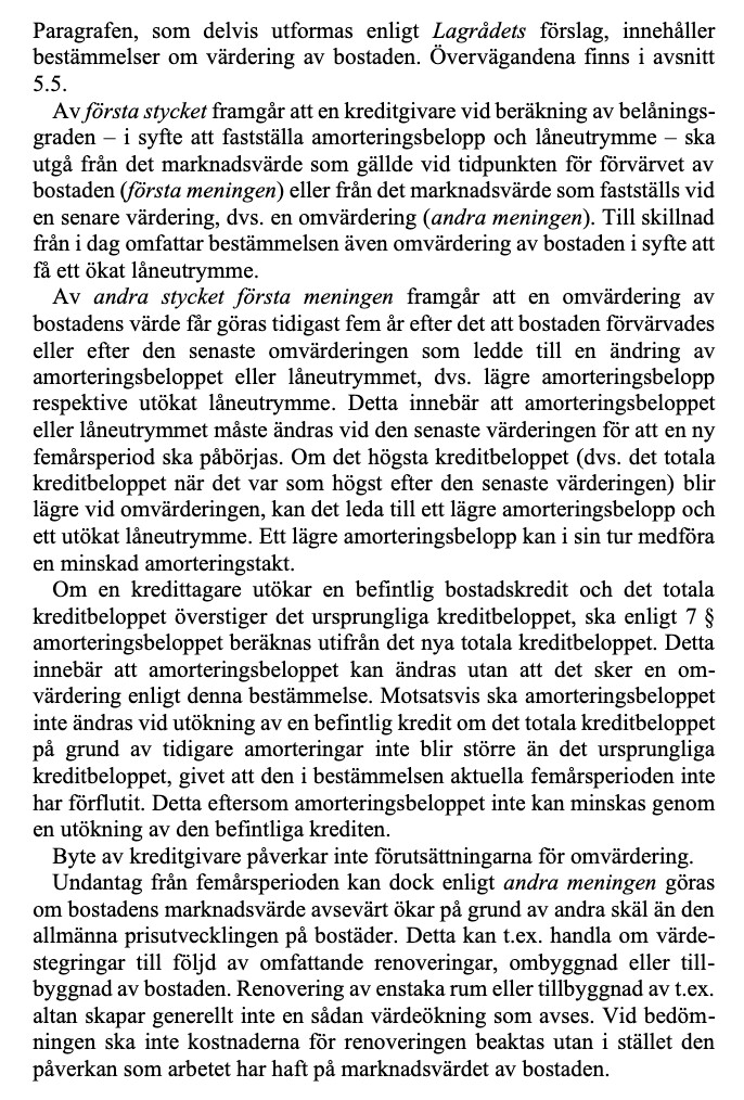

Lagkommentaren som förklarar lagtexten:
https://www.regeringen.se/contentas...g-av-makrotillsynsomradet-prop.-202526119.pdf
Ska vi ta lagkommentarens text om hur en renovering kan trigga ett undantag från femårsregeln i HTML-text också:
"Undantag från femårsperioden kan dock enligt andra meningen göras om bostadens marknadsvärde avsevärt ökar på grund av andra skäl än den allmänna prisutvecklingen på bostäder. Detta kan t.ex. handla om värdestegringar till följd av omfattande renoveringar, ombyggnad eller tillbyggnad av bostaden. Renovering av enstaka rum eller tillbyggnad av t.ex. altan skapar generellt inte en sådan värdeökning som avses. Vid bedömningen ska inte kostnaderna för renoveringen beaktas utan i stället den påverkan som arbetet har haft på marknadsvärdet av bostaden."
Jag läser det som att blåser man ut ett gammalt hus till större delen och renoverar det från grunden till ett högre marknadsvärde så gäller inte femårsregeln. Men småduttar man med t ex ett nya badrum, köksrenovering eller någon liten utbyggnad så kommer man inte förbi femårsregeln.
Men i slutändan är det ju upp till bankerna som lånar ut pengar att tolka lagen. Och har jag rätt när jag säger att de är försiktiga och fyrkantiga i sina tolkningar?

Om man köper ett renoveringsobjekt, och gör en omfattande renovering direkt. Så kanske man kan ta ett byggkreditiv istället för vanligt bolån. Och dörmed vänta med att få en officiell värdering för låneutrymme till efter att renoveringen är klar.

Bankerna applicerar detta redan idag till stor del, så det blir i praktiken ingen större skillnad utom för de banker som inte gör det.Claes Sörmland skrev:
