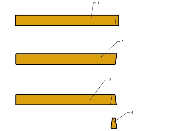

När man skall ställa en gersåg så att den går exakt vinkelrätt, är det inte alltid så lätt att veta hur mycket snett det är. Jag har använt följande metod:
1. Fixa ett stycke MDF med bredden ca 100 mm, eller vad som kan vara lämpligt för ändamålet. Vi kallar bredden för B.
2. Såga bort ett stycke längst ut på MDF-stycket. Jag har överdrivit vinkelfelet i bilden nedan.
3. Vänd MDF-stycket och såga bort en till bit som är ca 20 mm.
4. Mät den nyligen sågade biten med skjutmått. Mät de bredder som skulle vara ca 20 mm längs ut och längst in. Notera skillnaden mellan måtten. På ett digitalt skjutmått kan man ofta nollställa måttet vid den första mätningen, och därigenom få skillnaden automatiskt. Vinkelfelet kan beräknas genom:
alfa=arctan((skillnad i mm)/(2*B i mm))
Edit: Fel i formel

Själv är jag mer ovetenskaplig. Jag brukar ta en vinkel och hålla mot snittytan och kolla mot en stark lampa (eller solen) så ser jag om det är en glipa vilket indikerar vinkelfel. Sedan riktar jag om bord eller klinga "på känn" tills glipan försvinner.
Ska testa din metod.
Av två skäl vill jag återkomma, dels är ju forumet avsett för artigt meningsutbyte, dels vill jag se om bildinförandet lyckas idag.
Metoden Mathiasp beskriver är säkert klockren och kräver att eleven inte sovit sig igenom mattetimmarna. Men om han nu gjort det så kanske följande metod kan vara en variant.
Kapad bräda, åter lagd på plant underlag och mot rak skena.
Här har tvåan vänts upp och ner. Båda bitarna ligger mot skenan. Visar att sågen skall justeras.
Kontroll av att snittet är vinkelrätt i lod kan göras genom att ställa brädbiten upp.
