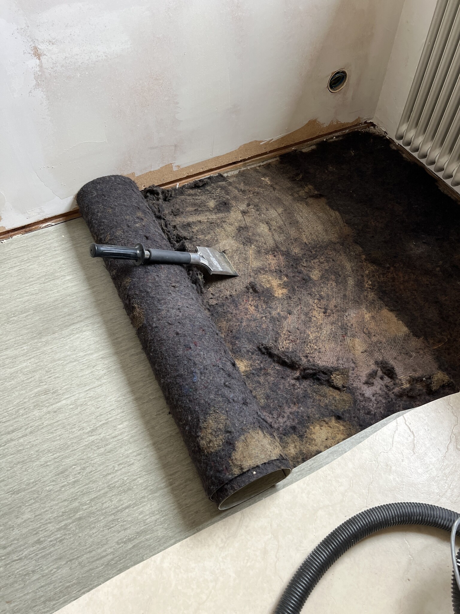

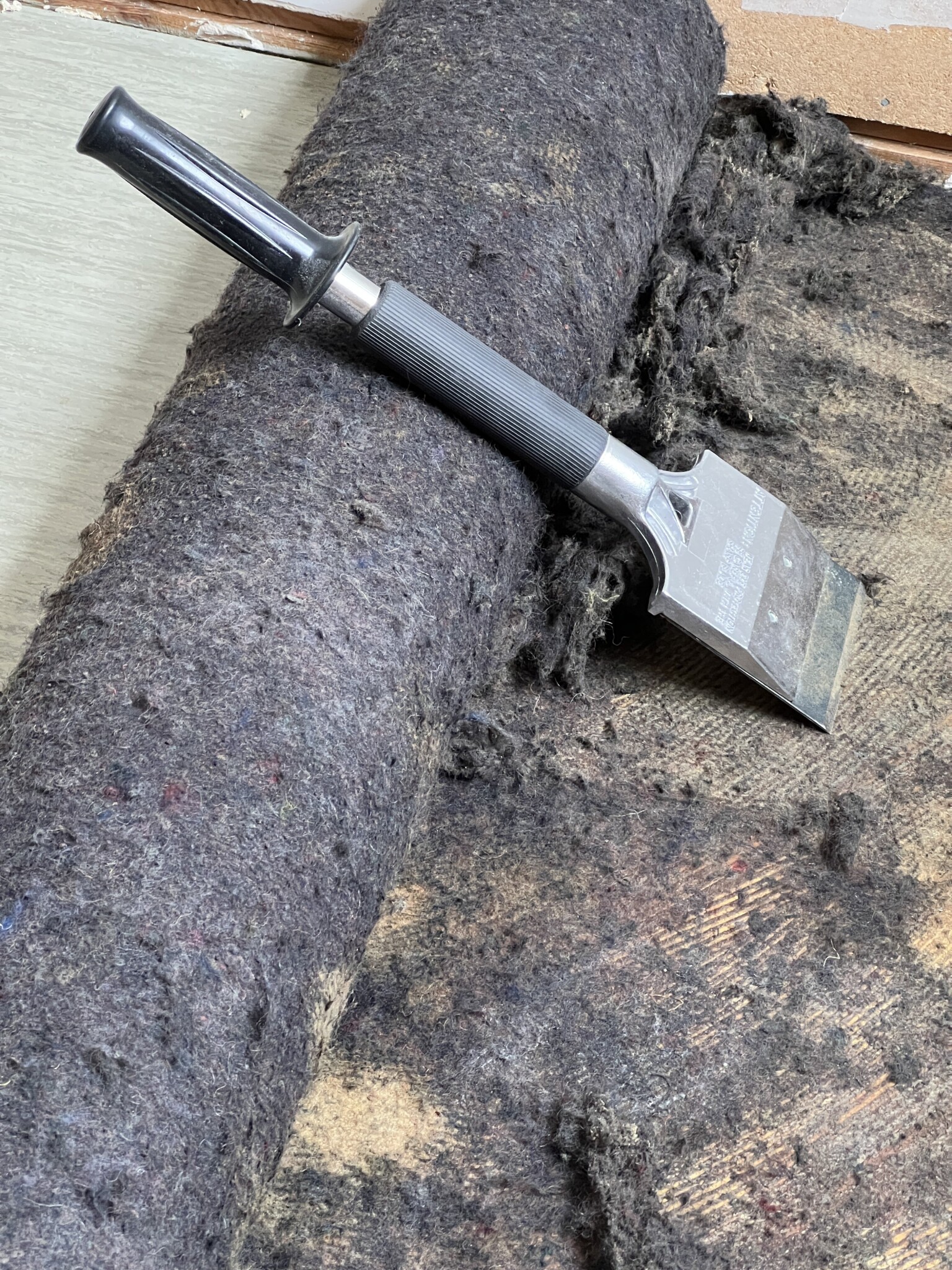

Finns det några tips annat än att skrapa för att få bort resterna av plastmattan?
Uppfläkt gammal plastmatta med skrapverktyg på golvet i renoveringsprojekt.
Rivning av gammal plastmatta med en skrapa; mattrester syns på golv.

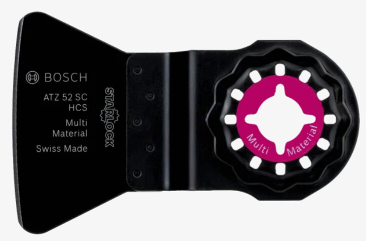

Ett multiverktyg med knivblad är mindre slitsamt. En bra maskin till annat i framtiden.
Multiverktygblad från Bosch för flera material, märkt med "Starlock", svart design med vit och rosa detalj. Swiss Made.
Sån maskin har jag ju faktiskt. Visste inte det fanns sådana tillbehör dock. Ska beställa och testa.

Skaffa en enkel slipsten också. Knivbladet jobbar bäst om det är skarp.

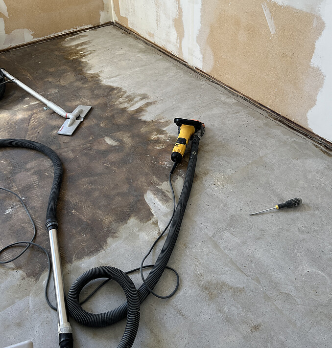

Liten uppdatering, började med lite olika skrapor till mattan, sen giraffslip som ganska enkelt tog den delen av mattan som inte lossnade (typ luddresterna).
Limmet är jag just nu igång med att slipa bort med en betongslip.
Giraffslip och verktyg på betonggolv under borttagning av matta och limrester.
