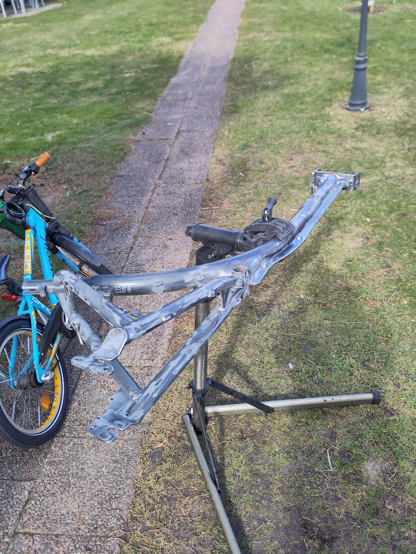

Sen kommer jag ärligt talat inte ihåg om jag behövde pausa för att det var dåligt tryck eller inte, det var ett förhållandevis begränsat jobb där man naturligt behövde ta stopp för att kolla hur det gått.
En lådcykelram där jag använde sandblästring där jag inte kom åt med stålborste:
Minstingen är en Stanley från Jula som fått gott omdöme, men verkar ha utgått.

Jag har en 2 cylinders Stanley på 50 liter och knappt 3kW tror jag. Lackar i princip bildelar obehindrat men blästra med nån fart alls är helt uteslutet. Är generellt rätt missnöjd med köpet. Funderar på att byta skiten till denna med risk att jag blir besviken en gång till https://www.stahlwerk-schweissgerae...ilentkompressor-Kolbenkompressor-ST1010Pro-sv
Det är nog ingen större fel på kompressorn, förutom att du köpt alldeles för liten om användningen är tänkt huvudsakligen för kontinuerlig blästring, utan det handlar om hur mycket luft som går åt vid blästringen, då det går åt mycket luft - väldigt mycket luft...
För 3 mm blästermunstycke (typ det minsta storleken man kan köpa) som skall användas kontinuerligt så drar det 310 l/min vid 3,4 bar och kräver kompressoreffekt av ca 5,2 kW.
