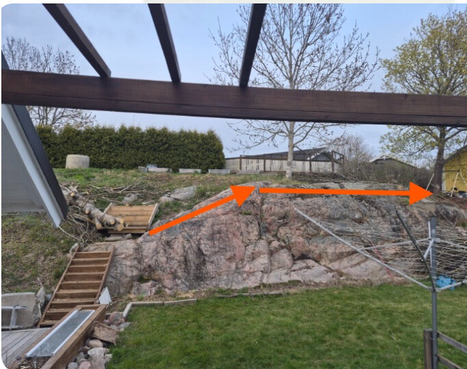

Hejsan, Jag vill säkra krönet på berget (se röd linje i image) för att kunna sitta där säkert. Vill ha ett naturligt och minimalistiskt skydd, max 1 meter högt.
Min plan: En tunn gabionmur för Jag har redan några nät som är 100x50cm och några plintar så behöver bara köpa pelare.. För stabilitet funderar jag på träpelare som stöd istället för att bara borra med järn.
- Hur förankrar jag gabioner/stolpar bäst på ojämnt berg?
- Har ni andra minimalistiska idéer som bevarar bergets naturliga look (utan att bygga altan)?

Borra in armeringsnät, plantera murgröna, tar några år innan det är tätt.
