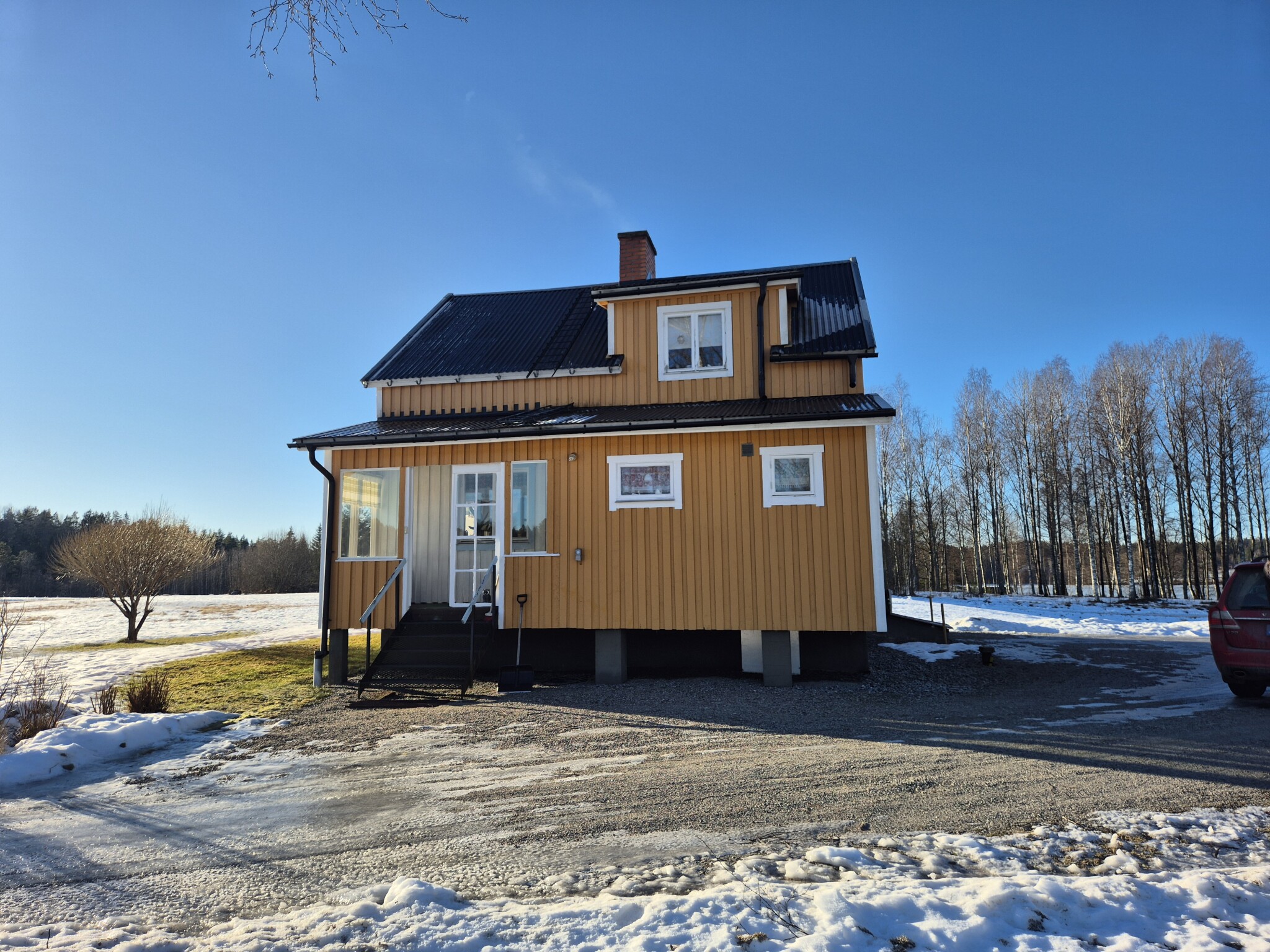

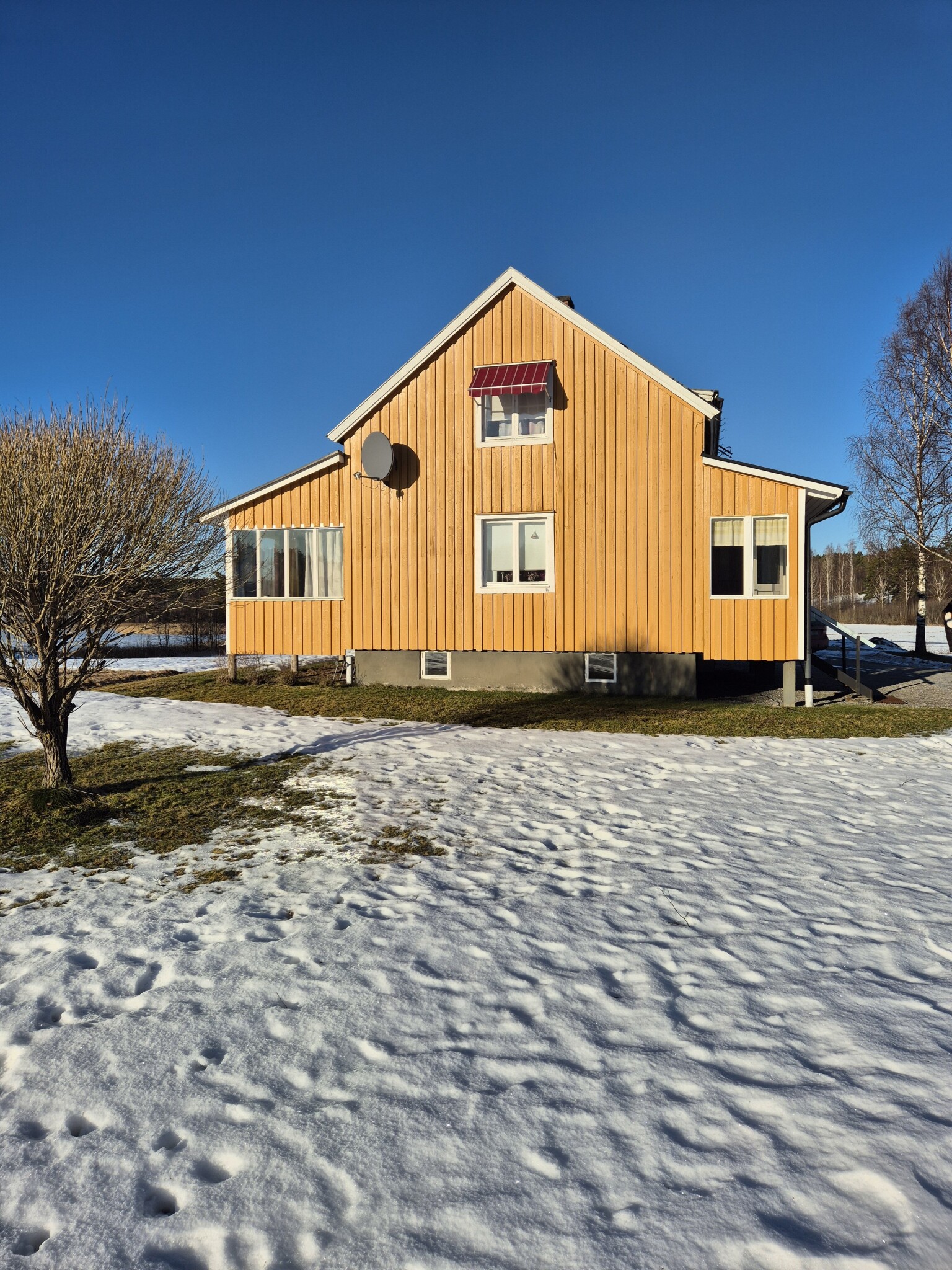

Hejsan. Jag skulle önska lite tips och idéer hur vi ska tänka med tillbyggnad och ombyggnation med vårat hus.
Huset idag är ett Per Albin torp med tillbyggd fram och baksida. De finns 2 sovrum uppe som är tänkt att bli 3 mindre barnrum. Sedan finns det ett kök, matplats, vardagsrum på entréplan. Badrum och mindre hall finns i tillbyggnaden på entreplan också.
Vi är I behov av 1 stort sovrum på ca 15-20m2. 1 mindre barnrum på 8-9m2. Tvättstuga 12-15m2. Badrum 6-9m2.
Detta har vi lite svårt att visionera framför oss hur man bäst skulle göra för att det ska passa in med huset.
Tanken är också att befintligt vardagsrum kommer att bli matrum och att det kommer att bli en utbyggnad för endast vardagsrum.
Nuvarande entre och uterum är också med i planerna att byggas om men inte i första skede.
Vi blir ganska begränsade av att åkermarken går ca1 m utanför långsida vid glasveranda så där kommer vi inte kun a bygga till kanot vidare. Sedan en kortsida där källartrappen är kommer strandskyddet in ca 4 meter ifrån knuten så där blir vi också begränsade.
Rimligare och bäst möjlighet för större tillbyggnad skulle vara andra kortsidan.
Lägger upp några bilder så får ni gärna komme med tips och idéer.
Måtten på huset är ca 7x6m utan tillbyggnader

  • Gult trähus med veranda, vintersol och snötäckt mark, röd bil parkerad vid sidan.
  • Gult Per Albin torp med sadeltak, snö på marken och klarblå himmel. Trädet i förgrunden och tillbyggd sektion på huset.
  • Gult Per Albin torp med svart tak och glasveranda, omgärdat av åkermark och begränsat av strandskydd, sett från framsidan.

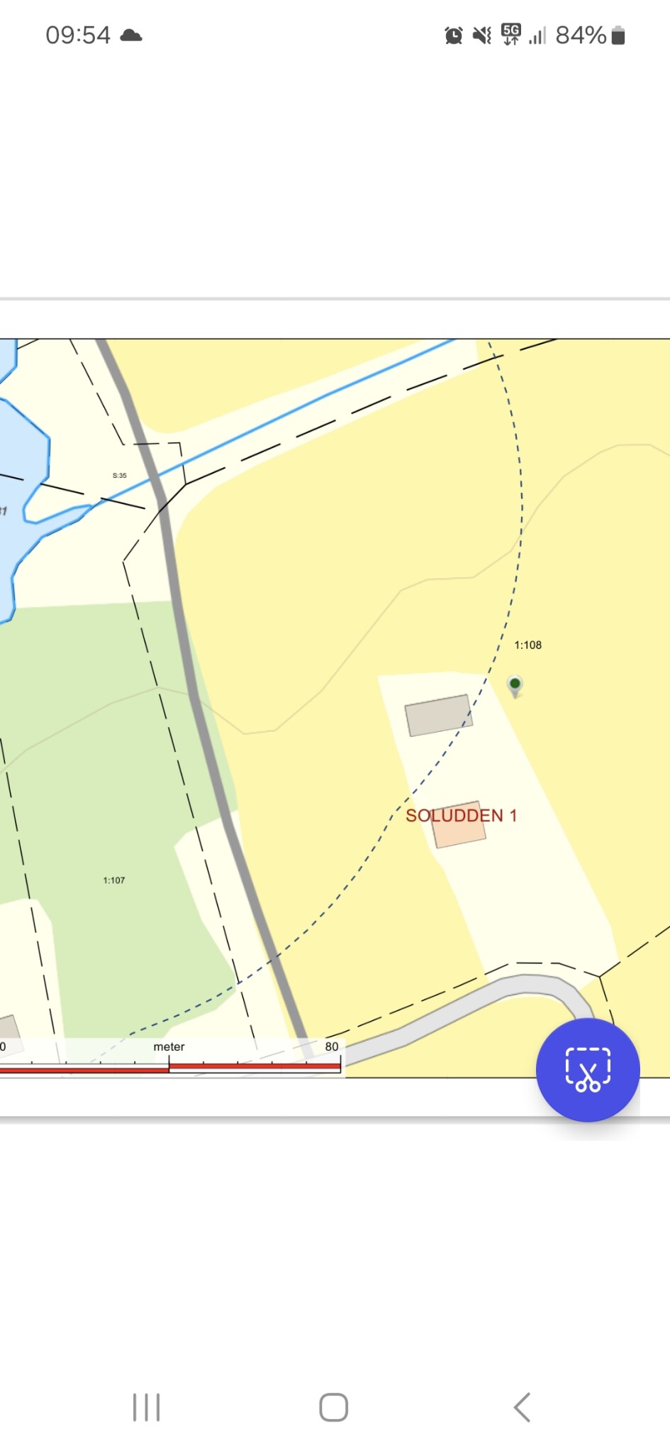

Har du någon planritning och tomtkarta med begränsningarna inritade? Skulle underlätta mycket.
Skulle försöka få bort de nuvarande utbyggnaderna och försöka få ihop det hela än mer.

  • Karta över området Soludden 1 med färgmarkerade områden, vägar och en platsmarkör. Skala finns med längst ner på bilden.

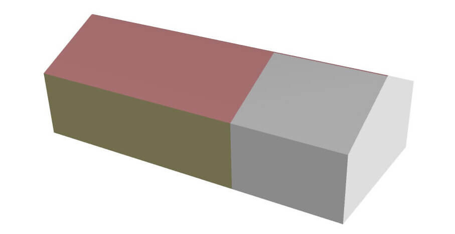

  • Handritad planlösning med rum som kök, vardagsrum, matrumsdel, och badrum. Pilen visar utbyggnadsområden.
AXS
Då skulle jag försöka fixa till verandan så den inte har samma panel som huset. Minst måla om men helst byta panelen med.
Riv tillbyggnaden och bygg antingen ett L-formad hus eller förskjuten förlängning. Kolla länken du fick ovan.
Vill du ta ut svängarna lite så kan du göra utbyggnaden i halvplan mot nuvarande, sett andra som gjort det med spännande ljus och riktlinjer som resultat.
