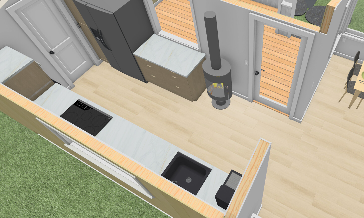

Hej har reglat en bärande vägg, och nu är det snart dax för gipsskiva. Dock slog tanken mig om att ersätta gipset med något godkänt som brandvägg för en framtida braskamin, vill gärna att den ska bygga ut så lite som möjligt. Någon som har något tips? Kalciumsilikatskiva på 50 mm har jag sett men hoppas få att få tag i något smalare om det finns?
3D-design av ett kök med spis, diskho och kylskåp, samt en vedkamin vid en dörr till en altan. Ljust trägolv och vita väggar.
Tacksam för svar :)
Mvh
Ett par funderingar.
Kaminer har mått i sidled till brännbart också.
Verkar lite nära till inredningen på ritningen.

Tack för svar, fint gjort :) I mitt fall är det svårt att göra med reglar framför. Kan skicka bild i eftermiddag men gips bygger ut 1cm från regel. Så blir ändå 4cm skillnad. Har ca 20cm till bänkskåpet så blir en brandvägg där också

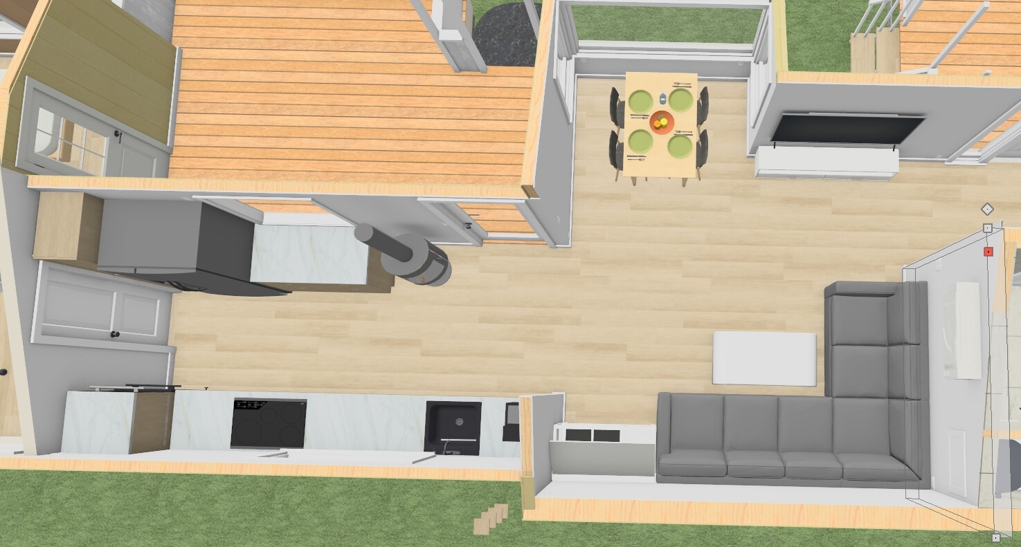

Om det ändå vore så lätt. Här är vardagsrum och kök. Vi hade vedspis innan och kan ju inte påstå att jag laga mat särskilt ofta på den. Nu är den riven så bara att gilla läget. Lutar mot det enda säkra är 50mm skiva framför gipset åt sidan och bakom? Reglarna går inte att fräsa ner mer än max någon cm.

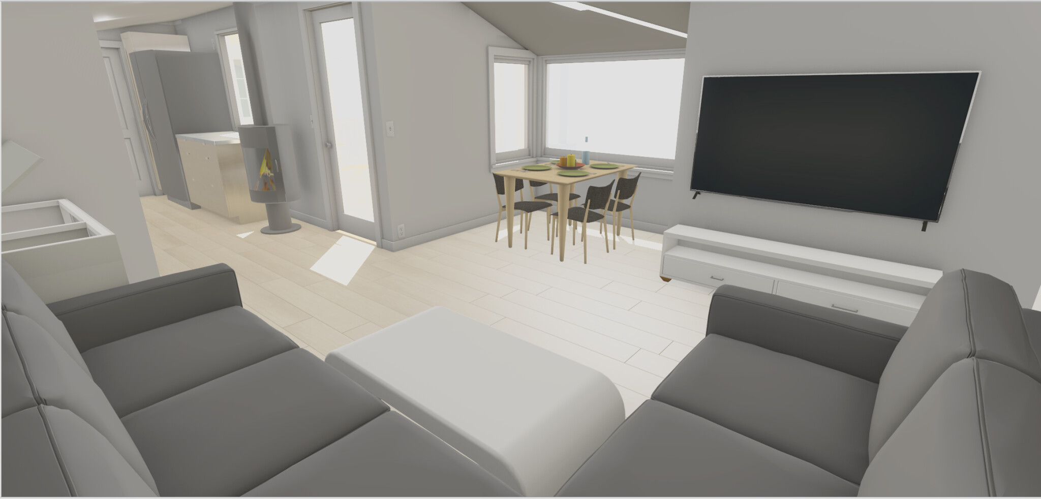

Jag får nöja mig med kamin och korvspett. Gäller och välja sina strider.. Nu vill jag bara få det så fint som möjligt.
