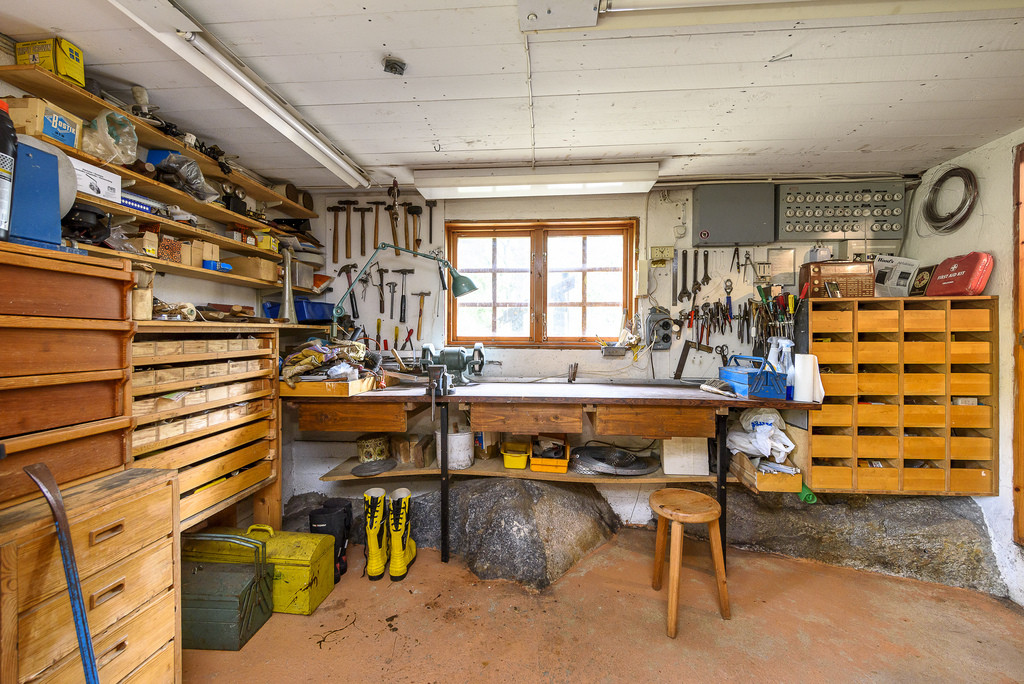

Har nyligen köpt ett fritidshus som är byggt med krypgrund på sluttande berg. Detta medför att det är ståhöjd i ena delen och där är det delvis gjutit golv och finns en arbetsbänk och lite förvaring av verktyg etc.
Elskåp och varmvattenberedare bor också där nere. Inkommande vatten har en värmekabel längs röret från brunnen. Bredvid dessa står det 2st små vanliga element för att hindra att det ska frysa.
När det regnar eller är snösmältning kommer det vatten underifrån genom sprickor i berget. Detta tas om hand av en pump med flottör (12V med bilbatteri) i en pumpgrop i betongen.
En luftavfuktare går igång om luftfuktigheten går över ca 55%.

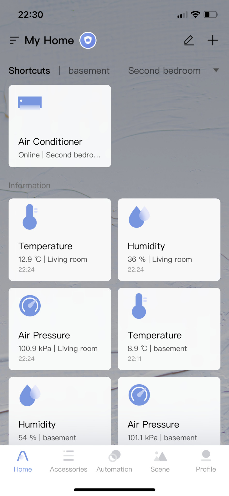

Det första jag gjorde var att fixa trådlösa temp/luftfukt/lufttryck-givare, en till krypgrunden och en till huset ovanför för att få lite koll på läget. Dessa visar just nu följande värden när huset är obebott:
Huset: 13C, 36%, 100,9kPa
Grunden: 9C, 54%, 101,1kPa
Huset har en luftvärmepump som står på underhållsvärme när vi inte är där.
Vad säger expertisen om detta? Jag vill optimera både för husets bästa och ut energisynpunkt och har inte någon erfarenhet av grunder

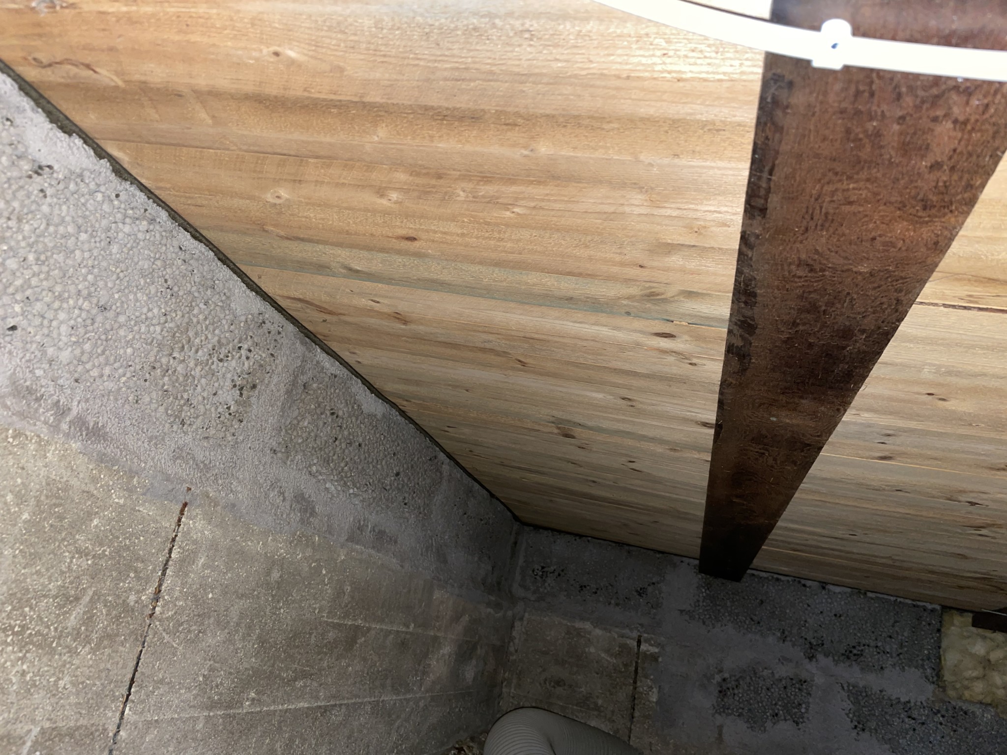

Hej, Jag har samma grund med xps isolerade leca väggar och enbart frånluft (forcerad) har samma fina torra berggrund som detta ser ut. Nån inträngning av vatte utifrån vid riktiga blöta somrar. Närmar Rh sig 70% så börjar svampen växa. Grunden får spillvärme enbart från hus och håller ca 10gr året om. Permanentboende.

Nu smälter snön och det regnar samtidigt som lufttrycket har fallit lite, och nu visar min sensor 58% luftfuktighet.
Ska dit i helgen och titta till det men misstänker att det är blött längs väggen och i sprickorna i berget.
Egentligen borde man kanske göra om dränering samt täcka marken med plast på sikt.

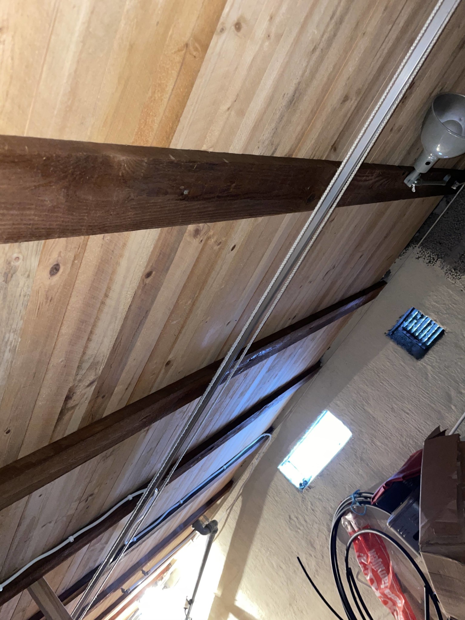

Vad säger ni om temperaturen, ska jag låta det vara 9C (uppvärmt av element) eller kan jag sänka?

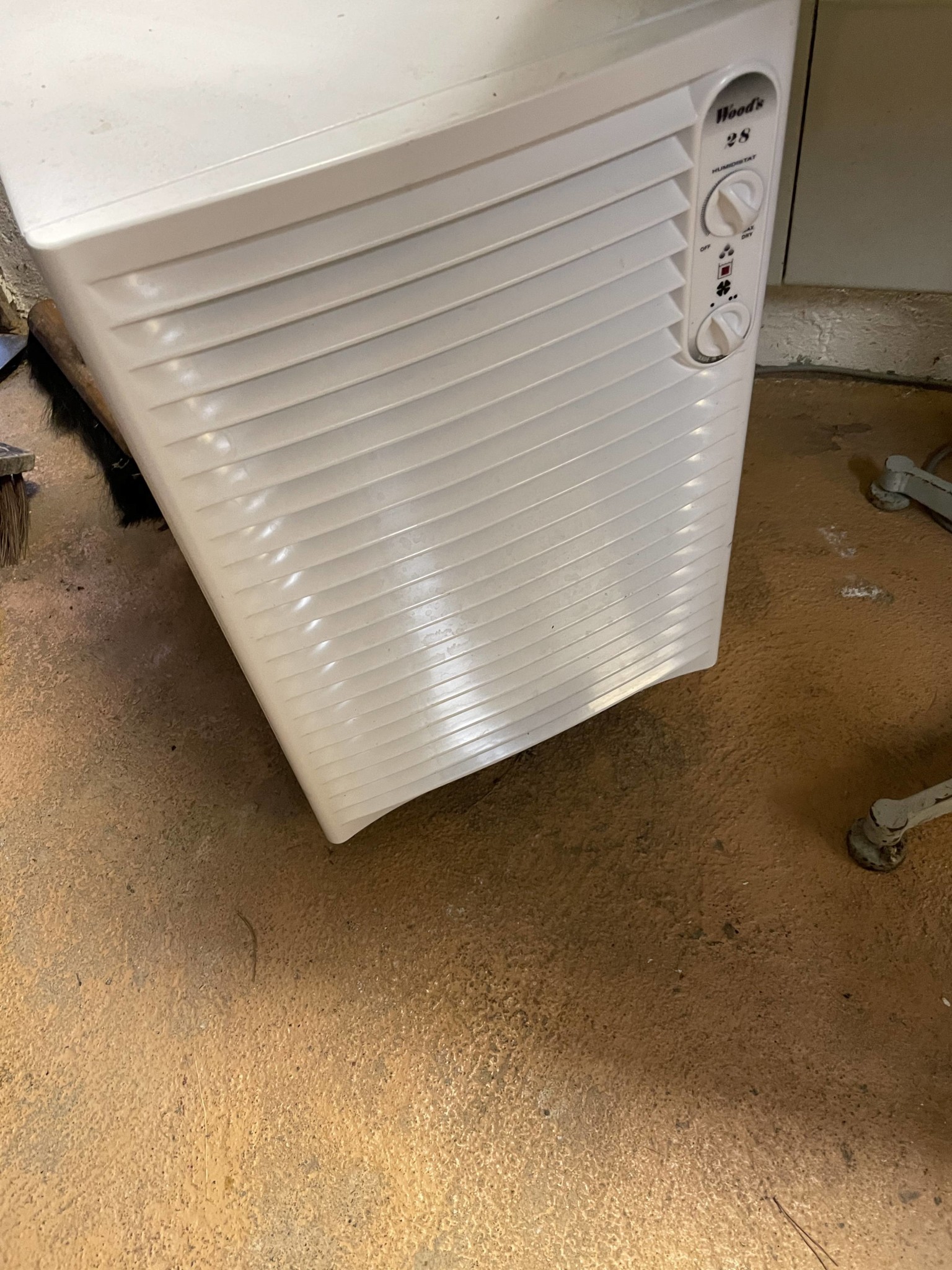

Ska ventilerna vara öppna eller stängda med tanke på luftfuktaren som står där nere?

Med en väl fungerande luftavfuktare i utrymmet så skall all ventiler vara stängda (det finns ju ingen anledning att avfukta "all" uteluft).

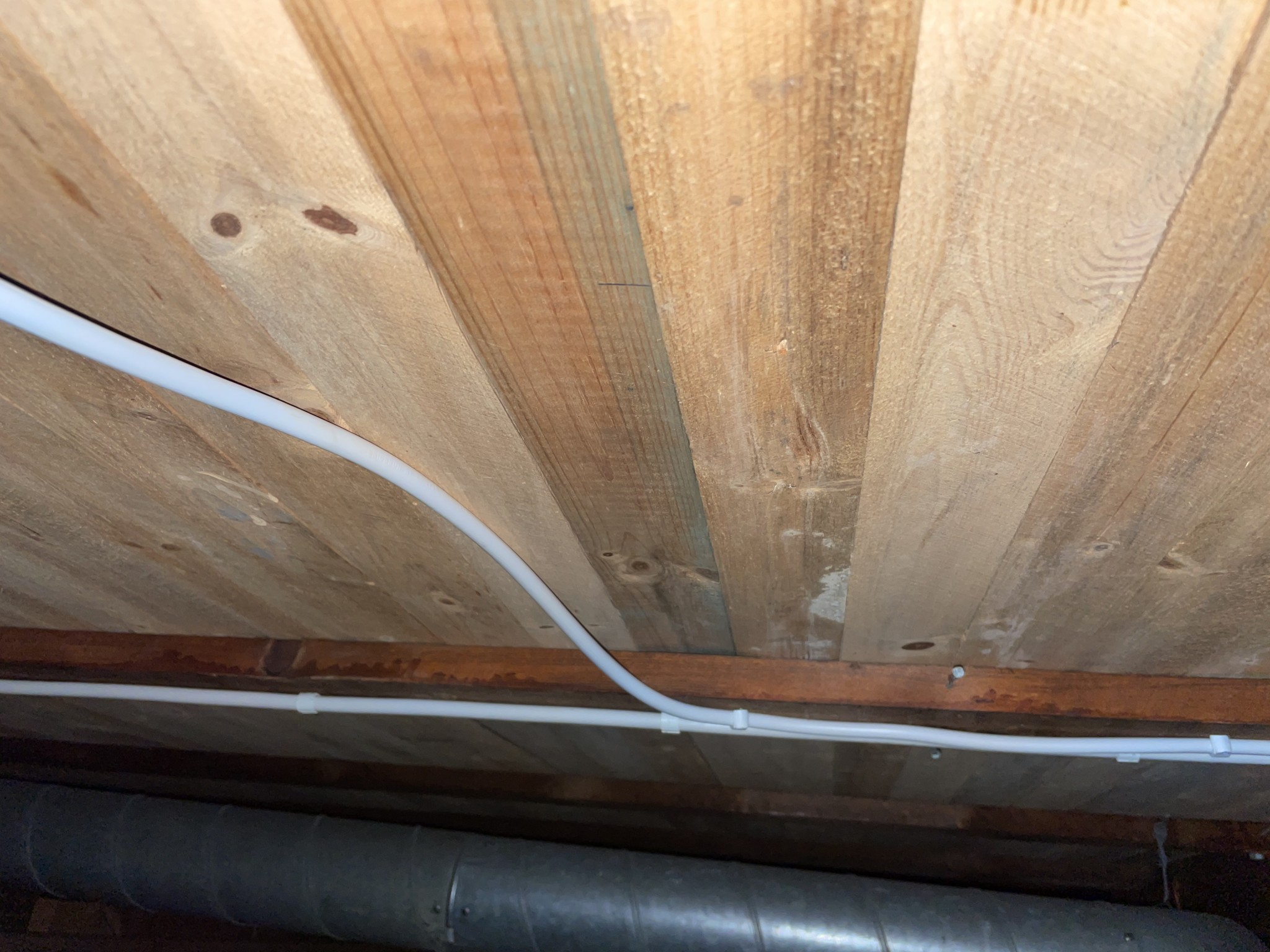

Besiktningsmannen sade att han trodde att de enskilda plankorna hade blivit skitiga i samband med bygget och det därför inte spridit sig över till intilliggande plankor, och därför var det ingen fara enligt honom. Han rekommenderade dock att behandla med något mögelspray för att vara på säkra sidan.
Nån som vet om denna duger?
https://www.biltema.se/bygg/farg/rengoringsmedel/mogeltvatt-2000041172
Den duger fint. Går även att köpa outblandad bensaltensid för nästan halva literpriset, om du nu har behov av med mögel/alg/moss-bekämpning, exempelvis taket.T Timmerö skrev:Besiktningsmannen sade att han trodde att de enskilda plankorna hade blivit skitiga i samband med bygget och det därför inte spridit sig över till intilliggande plankor, och därför var det ingen fara enligt honom. Han rekommenderade dock att behandla med något mögelspray för att vara på säkra sidan.
