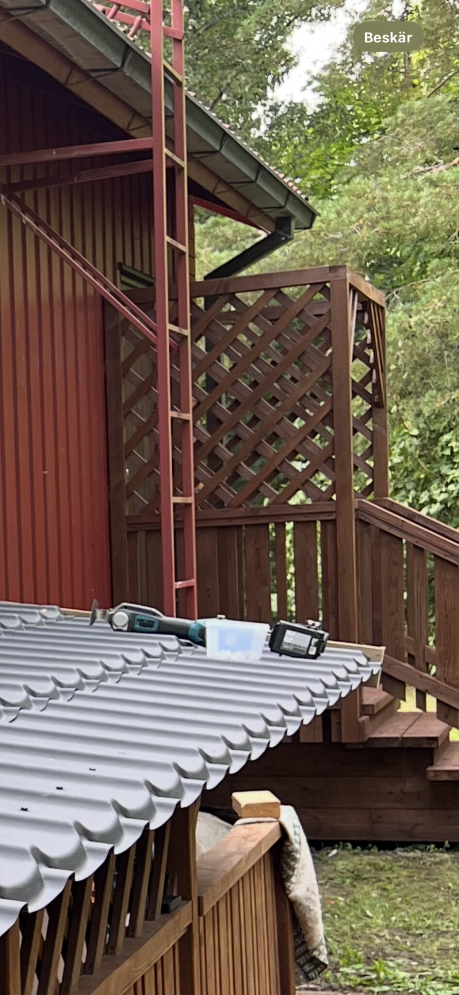

Hej ska börja med att lägga något slags tak ovanför denna ingång, någon som har tips vad som skulle bli bra? Har likadan svart takplåt som på bilden hemma.
Tidigare har det varit 3 takstolar med eternitplattor
  • Svart takplåt ovanför en ingång med verktyg på taket, trätrappa och röd fasad i bakgrunden.

Samma plåt som på bilden därnere blir väl bra ?
Dels matchar den, dels har du den hemma.
räcker det med 3 takstolar att fästa den i eller måste man lägga någon råspont el liknande över först

Nu ser det ut att vara rätt kort bit som är exponerad mot ev snö, men annars funderar jag på om "väggen" bär så värst mycket ? Ser ut att vara rätt klen. Har samma vägg funkat tidigare är det nog ok dock.
Men annars kan du nog bygga 2-3 st enkla takstolar och lägga plåt rakt på en läkt, eller med någon finare undersida (tex spont) om du hellre vill ha det.
Försök lägga ena takstolen över stolpen invid väggen och en ytterst på det stolpverket, så att lasten leds rakt ned. Och vill du ha ännu en i mitten (där ingen stolpe sitter, utan bara en tunn spalje ser det ut som) så kommer den nog inte behöva bära så mkt last - ser bara ut att vara typ 1-1,2 m totalt och cc120 är ju rätt vanligt så två takstolar räcker troligen?
