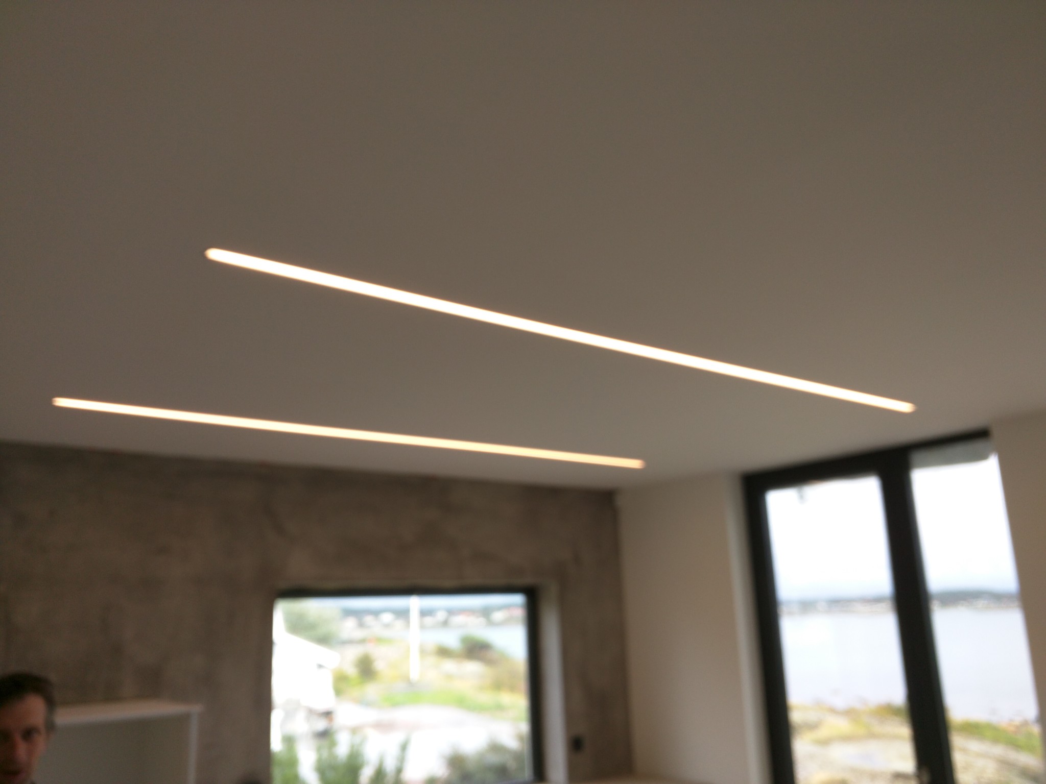

Nu snackar vi! Det här tror jag på! Jag hade bara sett framför mig att man fräste ut enbart för ledlisten men det kan nog bli ännu bättre med profil och glas. Tar tacksamt emot tips om vilka produkter!0 0sthyvel skrev:

https://www.hidealite.com/sv-se/produkter/ljus-i-meter/profiler/profil-t-_-50901
https://www.hidealite.com/sv-se/produkter/ljus-i-meter/ledstrip-24v/ledstrip-rxi-ip20-_-56746
Tänk på att det behövs runt 30w/m för att få bra ljus ända ner till golvet. Dom flesta listerna på marknaden ligger runt 12w/m.
Komplettera detta med lite snygga spottar alt nån kortare skena på vissa platser.
