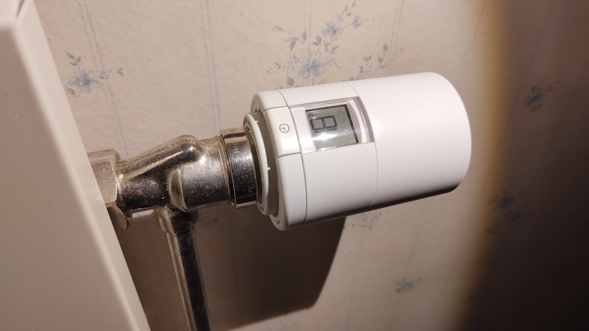

Om Du har vattenburen värme med MMA 28mm koppel så köp en Danfoss ECO Bluetooth regulator som reglerar perfekt. På Amazon.se kostar den 424;- och till detta behöver Du en 28 till 30mm metalladapter. Danfoss kommer med diverse plastadaptrar varav en har 30mm innergänga. När Du monterar 28-30 metalladaptern behöver Du en o-ring i gummi med en diameter som passar precis inuti 28mm ändan. Skruva på adaptren på kopplet tills piggen på adaptern trycks ut helt men med ett litet glapp i horisontalled. Håll adaptern med en pollygrip och skruva på Danfoss ECO med monterad 30 mm plastadapter tills det tar emot. Följ instruktionen men var noga med att metalladaptern inte roterar ytterliggare. För utseende på lämplig adapter se bifogade länk från Hornbach. Eco regulatorn styr Du från en Androidmobil men räckvidden är begränsad så Du får befinna Dig i närheten. Tempinställningen kan göra manuellt eller barnspärrad bara från mobilen. https://www.hornbach.se/p/ta-adapter-50357-530-m28-m30/8696383/
Danfoss ECO Bluetooth-regulator installerad på en radiator, viser en slät, vit design med en digital skärm mot en blommigt mönstrad tapet.
