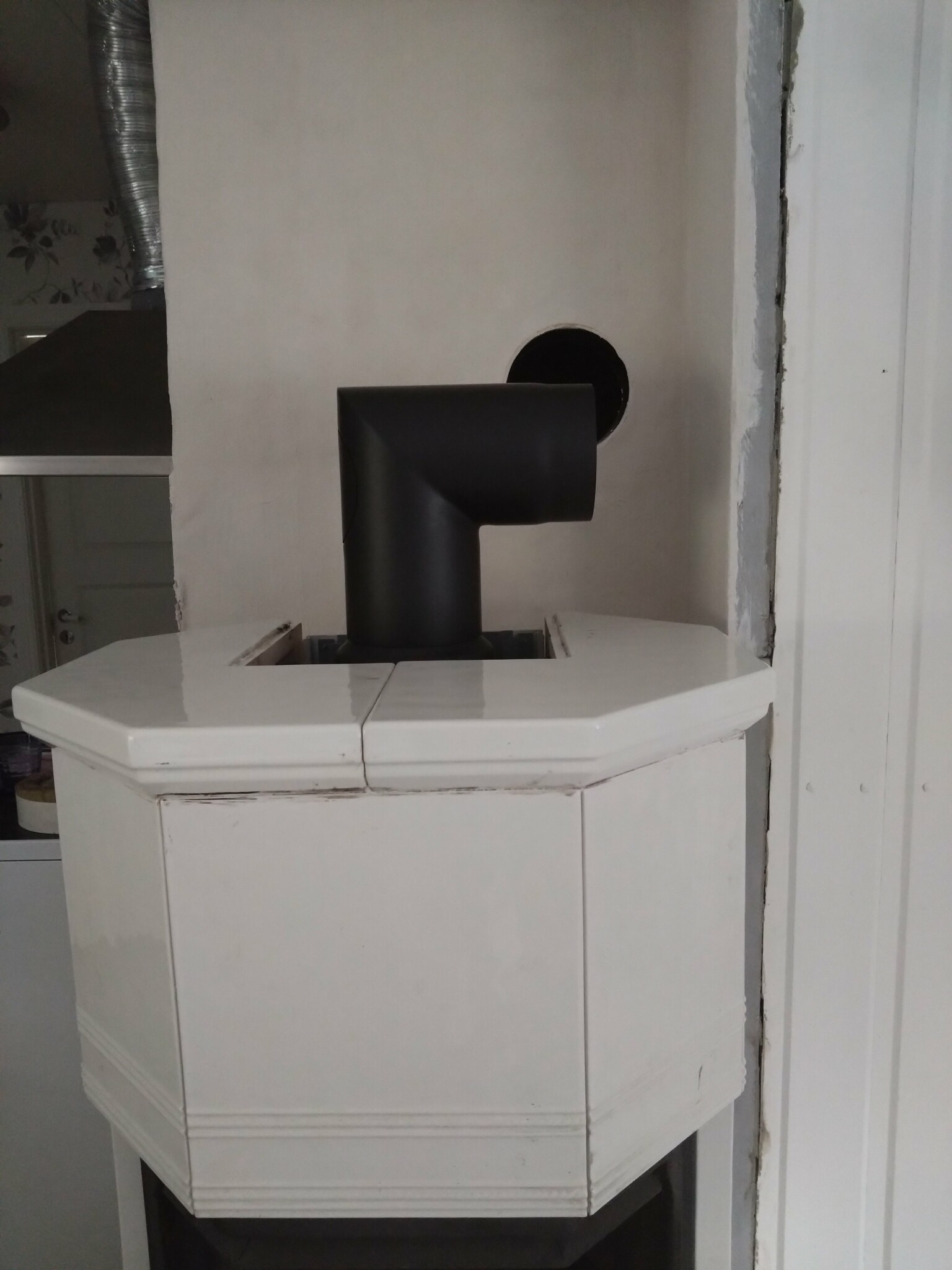

Behöver tips på rörböjar som ska passa detta montage. Var på butik och fick med mig två 90 gradiga rör. Dessvärre bygger dom så mycket i sida så jag måste isåfall flytta kaminen till vänster vilket jag inte var jättesugen på.
Mellan centrum på kaminröret och centrum på stosen i murstocken är det 20 cm sidoförskjutning.
Har ni några goda ideer?
Rören är 150mm
Ta dom vinkelrören du fått (som var lite för stora) och uppsök en typ rörfirma som kan förminska dom och sedan svetsa ihop dom till exakt det måttet som du vill ha :)
mrtom
Ett annat alternativ är att vrida första böjen och köpa en 45 graders böj (eller vad som passar) typ någon av dom här
Ja det kan nog fungera 👍
