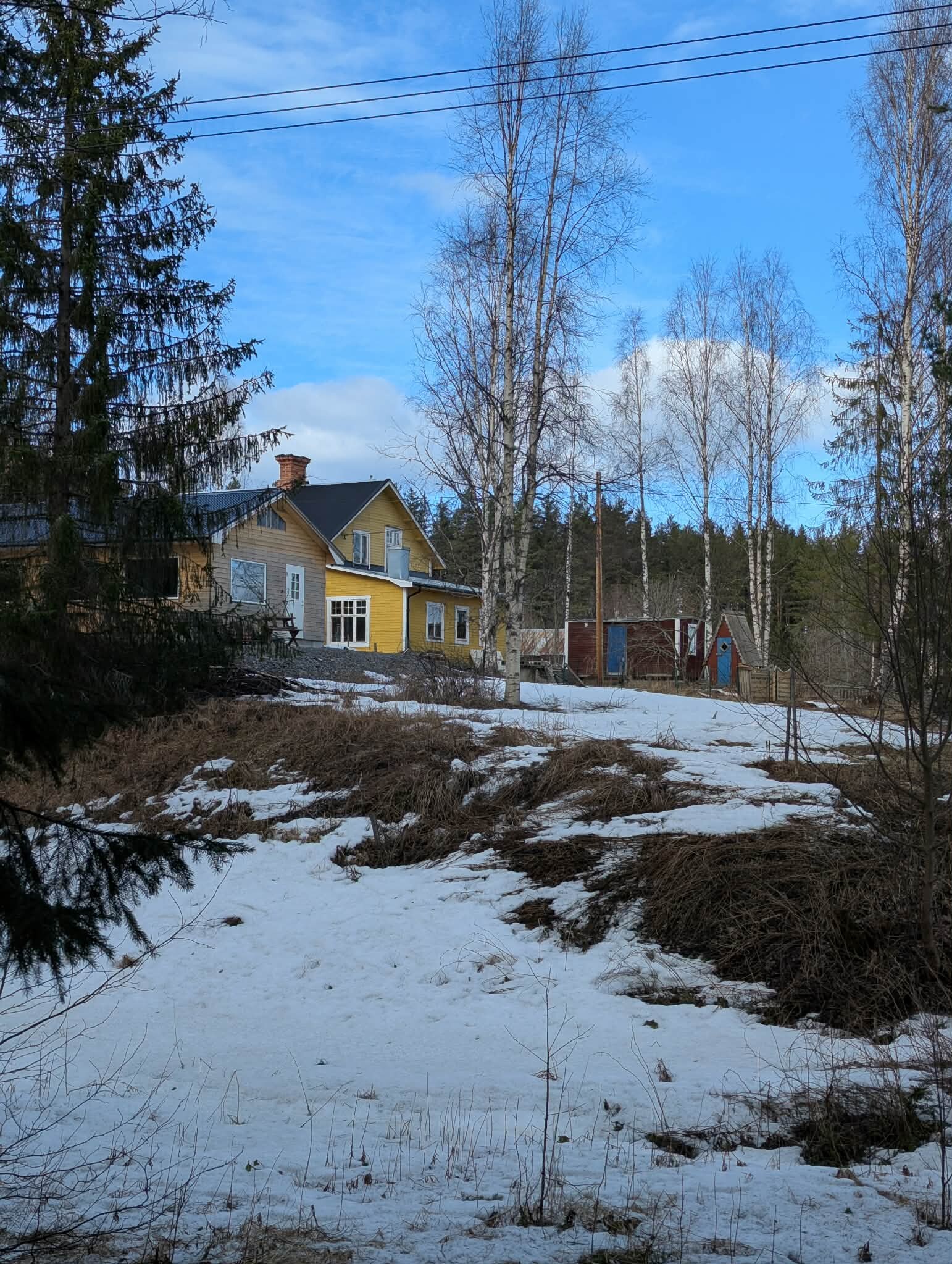

Tror den här hamnade i fel tråd förra gången. Så nu kommer frågan en gång till
Snart dags att planer inför vinter och sannolika elavbrott.
Undrar vad ni rekommenderar?
Bor i Ångermanland så det är riktiga vintrar.
Huset (byggt 1917) värms upp med kakelugn, vedspis och kamin. När det är kallare än minus tio även luftvärmepump, golvvärme i sovrummet och ibland oljefyllda element.
Ett större bekymmer än uppvärmningen är att det finns handikapphjälpmedel som kräver direktström.
Vore alltså tryggt med någon "back-up" - men vad vore lämpligt?
Tacksam för tips!
