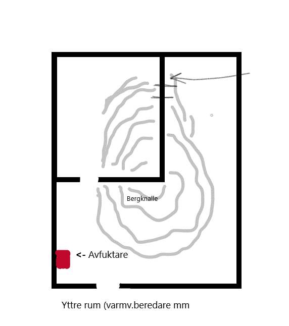

Föregående ägare till mitt hus satte någon gång in en mindre avfuktare i krypgrunden. Denna avfuktare räcker nog egentligen inte till behovet - särskilt som krypgrunden är uppdelad i en vinkel och ett litet "rum". (se bild)
Krypgrunden är sådär 60-70 kvm stor med närmast ståhöjd efter några sidor och en bergknalle som sticker upp i den övre halvan. Det kommer upp en del fukt från marken.
(I det lilla rummet är det bara kryphöjd)
Jag har tittat på en sådan här avfuktare https://www.bygghemma.se/hus-och-by...avfuktare/avfuktare-acetec-evodry-pd/p-811049 - Dvs en Acetec EvoDry PD som kostar 16.000kr plus att jag behöver ett slangpaket för ca 2.000kr
Jag tycker själv att jag behöver lägga ut luftutförningsslangar ut i vinkeln och in i det lilla rummet så då behövs ju två eller tre luftutflöden från avfuktaren.
Tänker jag rätt? Finns det någon bättre och gärna billigare avfuktare än denna?

Varför inte testa det billiga alternativet först?
Plasta marken och sätt igen ev. gluggar och använder en Woods kondensavfuktare?
Jag har 140 kvm krypgrund som hålls under 60% luftfuktighet året om med en Woods DS15F.
Grävde ner en upp och nervänd hink och gjorde ett hål för slang i krypgrunden dit kondensvattnet från avfuktaren går.
Tog ungefär ett år för avfuktaren att fukta av och stabilisera luftfuktigheten i mina 3 fack. Nu rör sig knappt värdena upp eller ner. Bara temperaturen som ändrar sig.
Byter filter en gång om året annars sköter den sig helt själv året om.

Jag har som sagt en mindre avfuktare redan. Jag tror dock att den går på sista versen och behöver ändå skaffa en ny.
Har också plastat in marken. Och naturligtvis är alla gluggar igenproppade.
Det är det lilla rummet och längst bort i vinkeln som är problemet då det inte blir någon luftgenomströmning där. Därav att jag tror att jag behöver en avfuktare som man kan sätta på två slangar på för att distrubuera ut luften dit.

Till TS, gör ett hål och sätt en kanalfläkt så cirkulerar du luften "runt avfuktaren" , då kanske den du har räcker. Kanalfläkten kan du koppla så den går samtidigt med avfuktaren, eller några timmar varje dag med en enkel stickproppstimer.

Det låter bra! Jag suger fortfarande på det och funderar på vissa delar av installationen - tex att jag kanske behöver ha en lite kraftigare säkring än vad jag tror att jag har nu. Men jag tror att det blir en Evodry PD tillslut.D Daniel Kron skrev:

lustigt nog ser din grund ut som en kopia på min inkl berget mm. Jag har precis installerat en pd250 vilken är föregående modell av Evodry (hade en Woods kondensavfuktare tidigare). Drar faktiskt mindre el så här långt och installationen var väldigt enkel och tog max 1 timme att genomföra. Håller rf63% utan problem. Anledningen till att jag installerat actecen är för att jag har lukt i huset. Får se vilken effekt den har mot lukten de närmaste veckorna. Ev kompletterar jag med en kanalfläkt för att öka undertrycket ännu mer.
Jag köpte min bättre begagnad för en tredjedel av fullpris på blocket. Så det kan ju vara ett alternativ om du hålla nere kostnaderna. Ang säkring så kör jag min på 10 amp men är osäker på vad evodry kräver.
