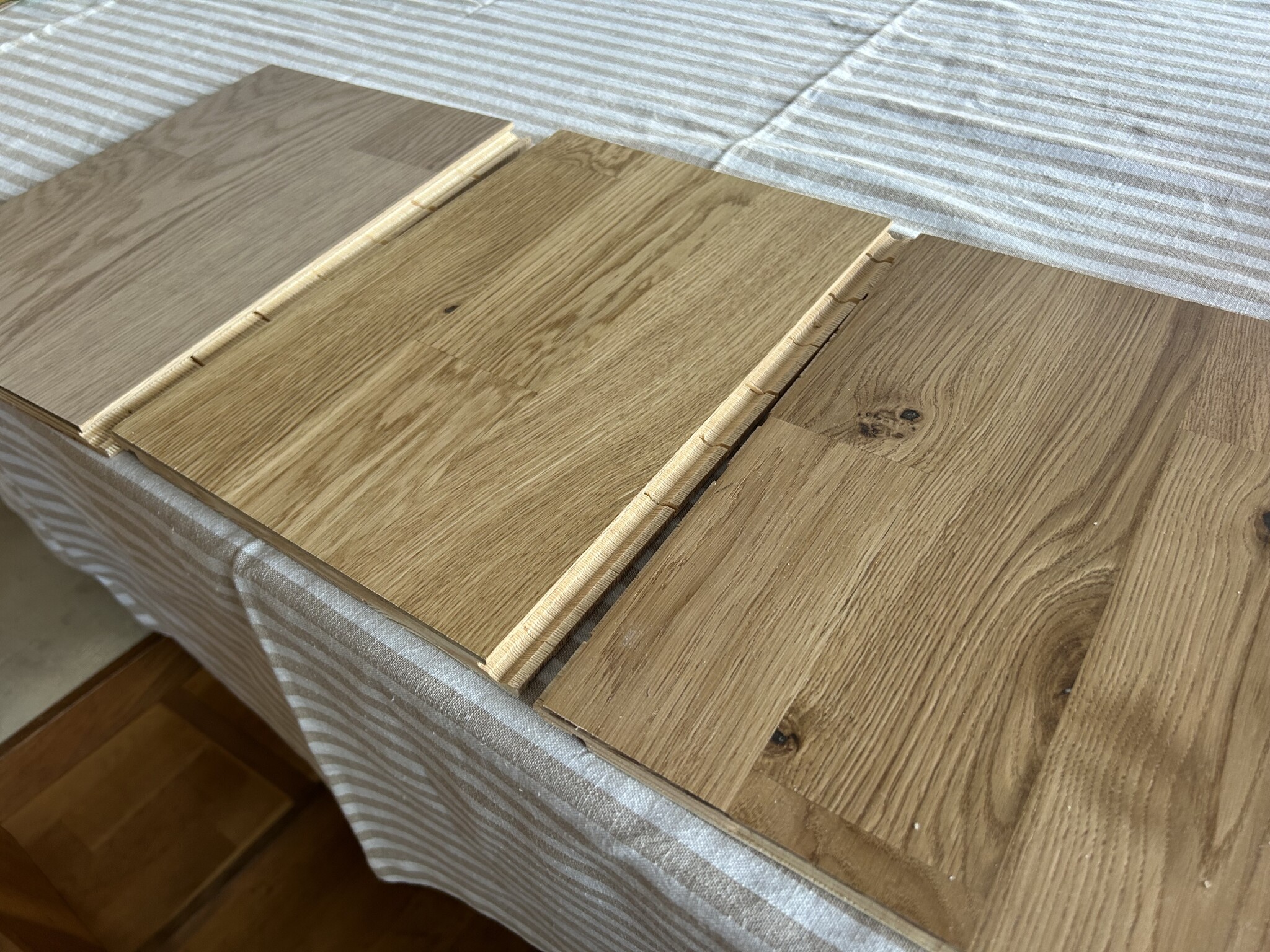

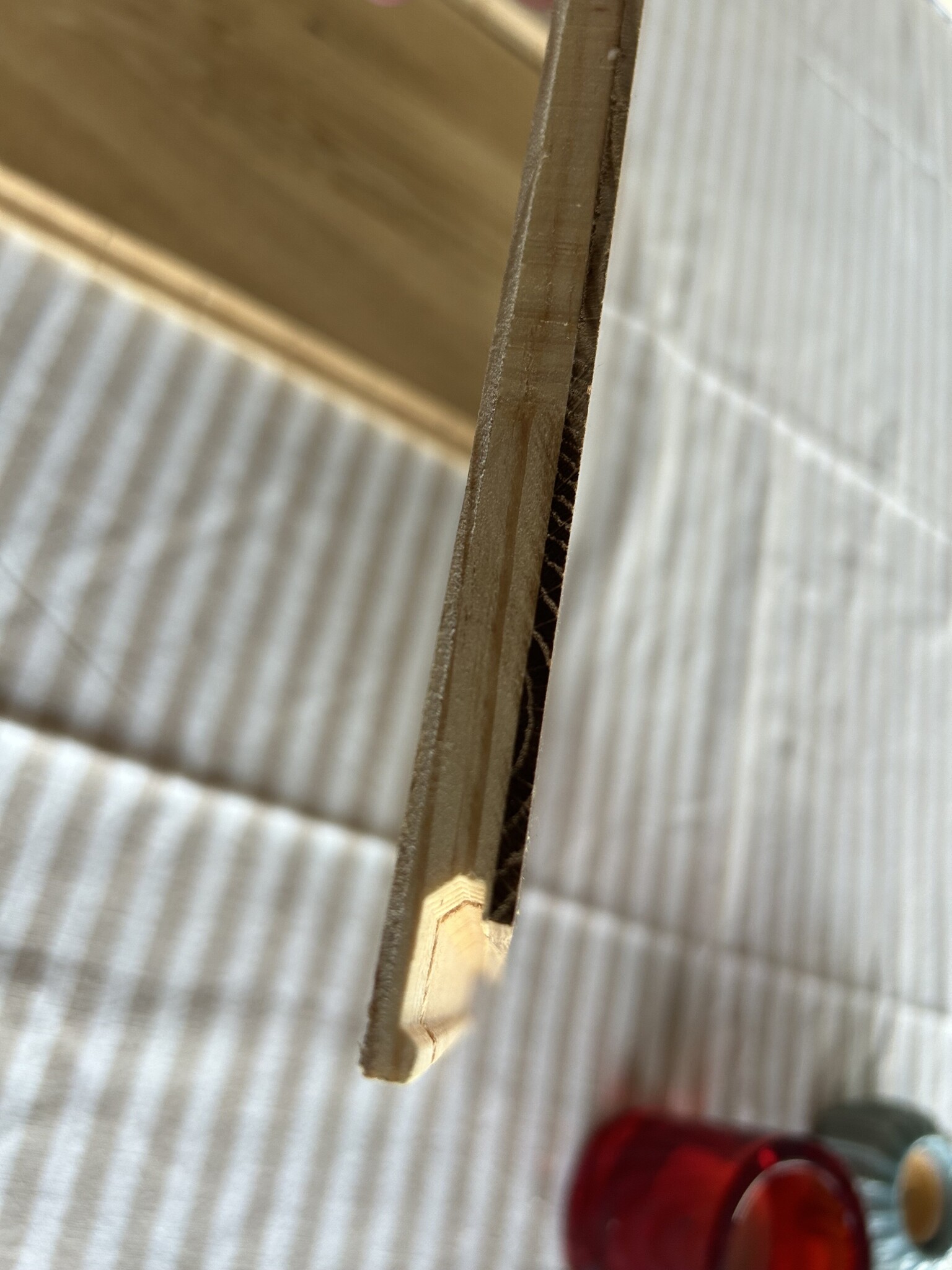

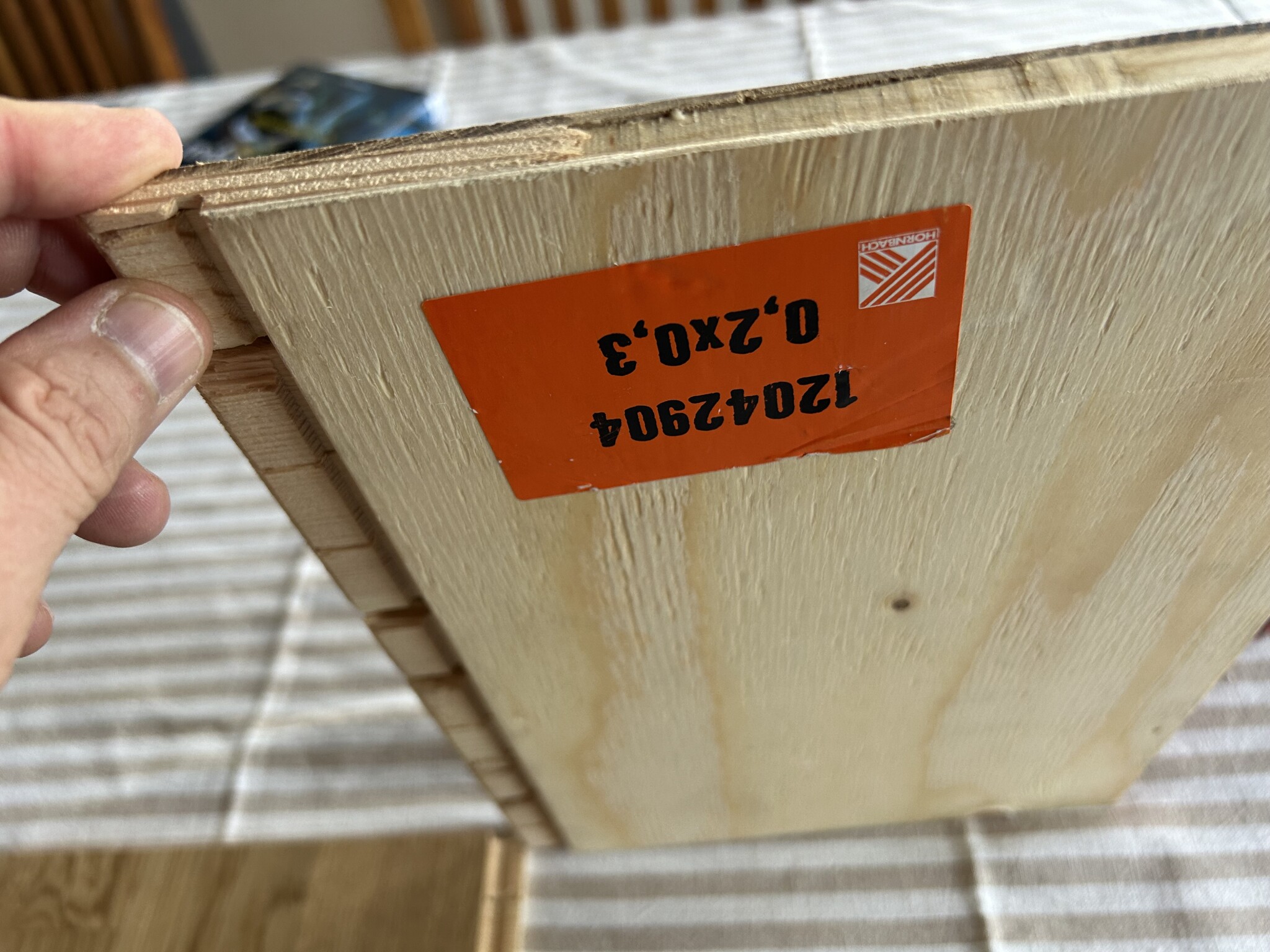

Vi ska börja renovera nya huset och jag söker tips på bra och prisvärda parkettgolv. Gärna slittåligt och helst max 500 kr per kvadrat, kan vara flexibel på pris om det är för snålt.
Jag köper gärna något beprövat märkesgolv som man kan bygga vidare på över åren när fler rum görs om och även för reparation.
De här bitarna är no-name från Hornbach och tänker inte köpa de pga recensioner om att de ser trista ut efter 1-2 pga mjuka. Pris där är cirka 370 kr/kvm.
Tacksam för tips på golv i liknande utseende och som räknas gå att få tag på 7-8 år framåt också. Pris kan vara sekundärt då jag vet att man får vad man betalar för.

Jag tror att det är mycket vanligt att folk har skrivit att Kährs har bäst kvalitet.
Inget parkettgolv som har vanlig ek som slitskikt är slittåligt. Då finns det härdad ek (Bjelins?) om man fortfarande vill ha ek och annars laminat eller vinyl.

För 500kr/m2 får du inte något speciellt tåligt parkettgolv tyvärr så blir nästan inte lönt att tipsa i den prisklassen

Är det såpass illa? Jag läser 4,5-5 stjärnor på ett gäng Kährs golv för 449-499 kr/kvm på Bauhaus och hade hoppats man klara sig undan med det. Jag har inte extrema krav men blir det hund i huset undviker man ju gärna furumjuka golv 🙂

Jag har köpt hornbachs billigaste parkett, både 2012 och 2017, däremellan hann de byta leverantör.
Den första hade jag inga problem att lägga, men det senare hade betydligt sämre klick på långsidan och kortsidorna hade inte klick alls.
Vad jag ville säga är att om man går på noname så kolla hur bra de faktiskt klickar.

Tänkte undvika no-name pga kanske inte så beprövat och liten chans att komplettera eller köpa likadant golv långt efter. Blir troligen Kährs eller

När det gäller Barlinek-golvet så noterar jag att det slitskiktet är 2,5 mm jämfört med Kährs och Tarkett som vanligen har 3.5 mm. Det innebär att golvet kan slipas om bara 1-2 gånger i stället för 3-4 gånger.
