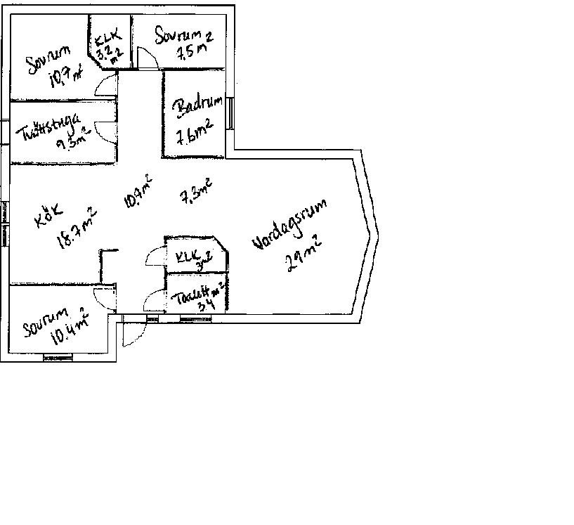

Skulle behöva tips på en planlösning som högst får vara 150 kvadratmeter inkl. väggar. Vi har gjort denna (alla fönster och dörrar är inte utsatta än) men tycker att köket är för stort eftersom vi inte ska ha matbord där utan i vardagsrummet. Hade tänkt en köksö med barstolar. Extrarummet och toan som ligger vägg i vägg är båda lite för små. Vi vill gärna ha denna formen på huset men storleken på de respektive "vingarna" kan ändras. Stora glasfönster i vardagsrummet mot havet. Ingången och tvättstugan måste ligga i de väderstreck de ligger. Ingång i norr.

Försök först att få ihop vvs anslutningarna lite mer tight så spar du en hel del pengar och besvärlig rördragning.
Går det inte att byta plats med sovrummet vid entrén och tvättrummet och flytta badrummet till kökssidan? Då blir köket mindre och vattenanslutningarna ligger på en sida.
Det lilla sovrummet 7,5 m² skall du undvika, så små rum är bara opraktiska och ev barn som skall ha det kommer bara att klaga, minst 10m² för att det skall bli användbart. Om du ändå måste ha ett sånt litet rum, skall det i alla fall ligga så att man, genom att ta bort en vägg kan få det större. Nu går inte detta då det ligger inklämt mellan klädkammaren och badrummet.

Hmmm... var ska ni ha föräldra sovrummet? De sovrum som är på skissen är för små. Vi har ett på 14 kvm och då har vi fått plats med byrå och 160 cm säng utan att det känns trångt eller luftigt bara lagom stort.

Eftersom vi har klädkammaren så kommer vi bara att ha en säng i sovrummet och då tror jag att ytan räcker till. Problemet är att barnrummet och badrummet är för litet och köket lite för stort. Eftersom vi har bara 150 kvadratmeter totalt att bygga på så har vi problem att få ihop det som vi vill. Kanske får vi nöja oss med bara ett badrum och ta bort de båda klädkamrarna och sätta garderober i stället. Det spar ju en del yta, men blir inte lika praktiskt. Tar gärna emot förslag på andra lösningar.
Ta ett standardhus, tex LB-hus Lommen, som är 156,7m² och ta bort utbygget i vardagsrummet där sofforna står och ta bort köket och gör en köksö som ni vill ha, så får du en mer praktisk fungerande lösning på ditt husbygge. Du kan givetvis gå in på fler hustillverkares sidor och se att enplanshus på 155 - 160m² går att korta ner till 150m² och fungera mycket bra.
