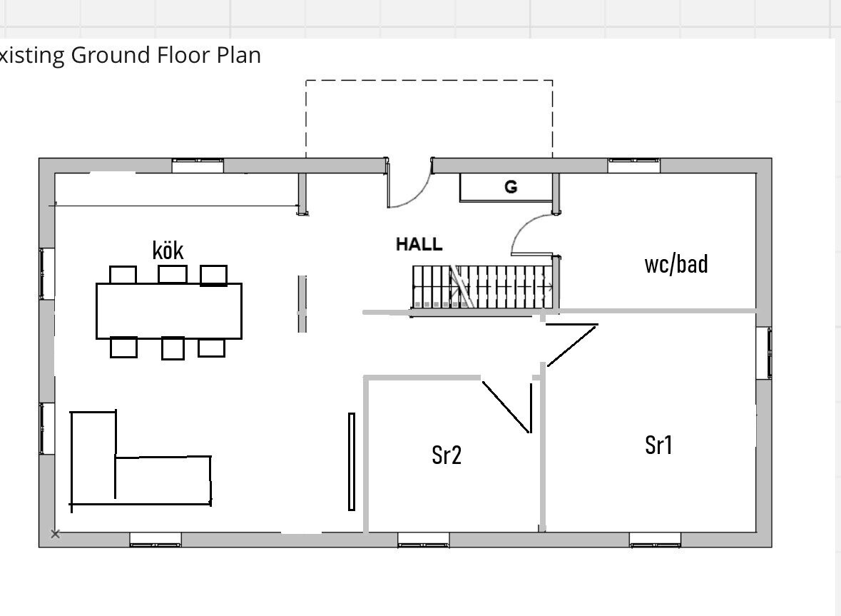

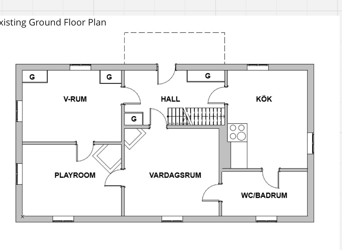

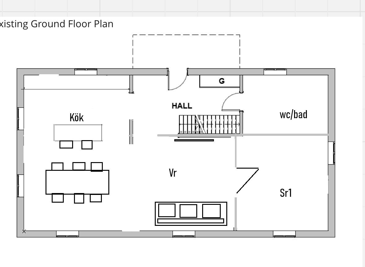

Hej! Har ni några tips på hur vi ska lägga upp planlösningen?
-98 kvm nedre plan
-En familj på 4 personer.
-Övervåningen ska göra i ordning till bostadsyta i framtiden.
-Hela huset ska totalrenoveras så egentligen finns alla förutsättningar.
-vatten och avlopp ska dras nytt så finns möjlighet att dra i grunden.
- spisen markerad i köket är en vedspis, finns 2 murstockar så borde gå att flytta .
-i badrummet behövs toa,handfat, dusch, tvätt/tork och värmepump.

Säkert blir det någon justering ännu men jag tycker ni är på rätt spår. Inga stora öppningar och inga extra ytterdörrar. Inga bortsågade väggar. I en timra är alla väggar bärande.
Jag skulle försöka få till en inbyggd farstukvist med litet värme i. Annars blir det trångt med alla kläder och skor när det är vinter och barnen kommer in.

Ni kan ju bygga till en liten köksfarstu-holk som grovingång, det är nice att ha. Där kan ni ställa eventuella ungars leriga stövlar och sånt. Nackdelen med att ha trappan vid entrén är att alla som ska gå upp måste passera dessa leriga stövlar, och det är skönt att slippa.
Annars ser det ut som en vettig traditionell sexdelad korsplan. Vatten och avlopp är redan samlat till höger, så det blir smidigt. När ni inreder övervåningen är ett våtrum ovanför kök/bad att rekommendera.

Ja en farstukvist har vi tänkt, den är inte med här men det är planen iallafall.H heimlaga skrev:Säkert blir det någon justering ännu men jag tycker ni är på rätt spår. Inga stora öppningar och inga extra ytterdörrar. Inga bortsågade väggar. I en timra är alla väggar bärande.
En till köksingång vill vi inte ha.
Så himla svårt att planera när allt är tomt haha.
Vi kommer att göra en farstukvist framför entrén, där stövlar etc kan ställas så förhoppningsvis blir det inte alltför skitigt i hallen.SågspånPappspikEternit skrev:

På trådstartarens ritning är den enda ingången på samma ställe som trappan upp till övervåningen. Det är inte så praktiskt att behöva passera det grus och bös och skräp som samlas där folk går in varje gång en ska upp till övervåningen.H heimlaga skrev:
Vill man ha endast en ingång är det isf bättre att ha den i anslutning till köket och lite avskilt så att den inte är genomgångsrum.

Nu utgår jag ifrån att er familj på 4 är 2 vuxna och 2 barn och att barnen är ganska små eftersom du är född 95. Just nu kommer barnen att vilja sova på samma våning (om inte i samma rum) som föräldrarna. Men när de blir lite större kan de vilja något annat. Barnen kanske vill ha övervåningen för sig själva, eller vill en kvällspigg tonåring vara ostörd på nedervåningen. Därför tänker jag mig att vissa rum kan få vara bara rum i största allmänhet, och får ändra funktion med tiden. I ett hus med korsplan är alla rum ungefär lika stora och passar utmärkt för den sortens flexibilitet.
Därför tänkte jag mig en inbyggd varm farstukvist.SågspånPappspikEternit skrev:

Vad är problemet med den nuvarande planlösningen?Rasmus95 skrev:
Ändringar ska ju göras för att det finns ett problem.
Hur många kvm är befintligt badrum?Rasmus95 skrev:
Hur stora är de andra rummen?

Tänker iallafall 2 sovrum nere, 1 uppe, 1 våtrum uppe och ett allrum uppe som eventuellt kan användas/ göras om till sovrum.
Skulle vara trevligt med tv rum uppe så kan mittersta rummet nere användas som matrum och sällskapsrum.
Inga problem, men då allt behöver göras så tänker vi att det är bra att tänka igenom allting ordentligt från början. Vi har nu möjlighet att justera placering av rum, vatten etc.BirgitS skrev:
Badrummet idag är 8 kvm.
Om det finns möjlighet att göra massa ändringar, jag har ett förslag till dig och tyvärr det går inte att ha 2 sovrum pga fönstren,men du kan tänka dig att ha sovrummena på övervåningen,Rasmus95 skrev:

Alt. skippar du vardagsrummet och gör det till ett rum, inte så rimligt, men det funkar iaf om det behövs.
