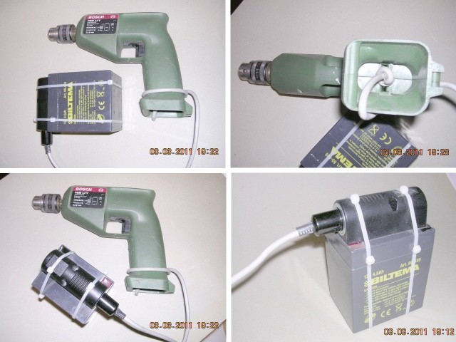

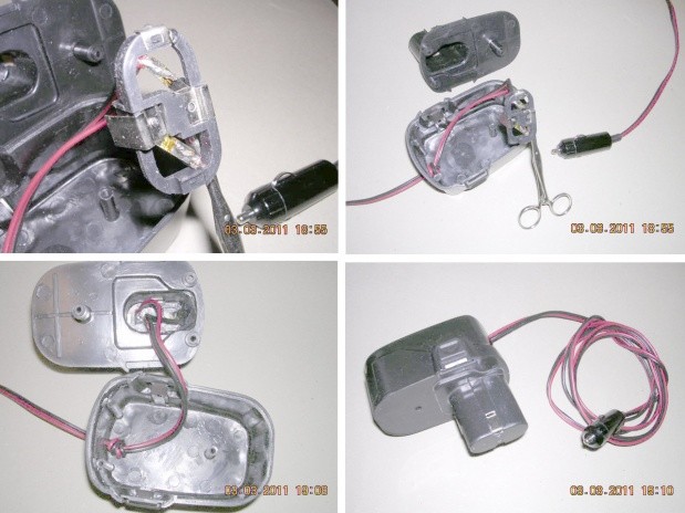

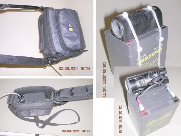

Vad du än väljer för skruvdragare så kasta ej den gamla tolvVoltaren. Jag har själv flera tolvVoltare där det inte är intressant att skaffa batterier längre. Jag har tagit ut de gamla batterierna, borrat ett hål i batterihöljet och anslutit en elsladd med ciggtändarjack i andra änden. Sedan har jag skaffat en 12V ackumulator 4.5Ah, Biltema, art.nr. 80-409. Ovanpå ackumulatorn har jag placerat ett cigguttag, Kjell & Company, art.nr. 39-090. De fastlödda ledningarna mellan ackumulator och cigguttag göms under cigguttaget som hålls på plats ovanpå ackumulatorn med två buntband, snyggt, elegant. Ackumulatorn får plats i en stor ficka eller en liten kameraaxelväska. Använder ackumulatorn även till gamla Bosch niovoltare.

Bilder?Sven-Olov Strid skrev:Vad du än väljer för skruvdragare så kasta ej den gamla tolvVoltaren. Jag har själv flera tolvVoltare där det inte är intressant att skaffa batterier längre. Jag har tagit ut de gamla batterierna, borrat ett hål i batterihöljet och anslutit en elsladd med ciggtändarjack i andra änden. Sedan har jag skaffat en 12V ackumulator 4.5Ah, Biltema, art.nr. 80-409. Ovanpå ackumulatorn har jag placerat ett cigguttag, Kjell & Company, art.nr. 39-090. De fastlödda ledningarna mellan ackumulator och cigguttag göms under cigguttaget som hålls på plats ovanpå ackumulatorn med två buntband, snyggt, elegant. Ackumulatorn får plats i en stor ficka eller en liten kameraaxelväska. Använder ackumulatorn även till gamla Bosch niovoltare.
Jag återkommer med bilder, det kan ta en dag. Säg gärna nu på förhand vilka bilder som kan vara intressanta.

Här är tre gruppbilder.
Den översta gruppen visar fyra bilder på ombyggnaden av ett battericellspaket. Cellerna har klippts bort och tagits ur och en sladd har lötts in istället på de gamla anslutningarna. Sladden har dragits genom ett borrat hål i pakethöljet. Avlastning med knut. Hållaren för anslutningsblecken har fixerats med varmlim från limpistol.
Den mellersta gruppen visar fyra bilder på Batteri- (kamera-) väska och blyackumulator med cigguttag. Ackumulatorns anslutningar har vikits ned för att passa under cigguttaget. Anslutningar med flatstiftskontakter.
Den nedersta gruppen visar fyra bilder på en ombyggnad där sladden har anslutits direkt inne i skruvdragaren. Sladden är dragavlastad runt handtaget med ett halvslag. Skruvdragaren är på 7,2 Volt men fungerar bra till 12 Volt eftersom sladden är lång (8 meter) och den saknar elektronik.
Skruvdragarens balans i handen försämras men den blir samtidigt lättare då battericellerna försvinner. Kort sladd (2 meter med kameraväska) och stor ledningsarea (minst 2,5 kvadratmillimeter) ger mindre förluster och större kraft.
Sladden kan vara en brandrisk. Koppla bort ackumulatorn när den inte används eller transporteras eller montera en säkring som passar till sladdarean. Ciggkontakten gör att det är lätt att koppla från. En annan sladd med ciggkontakt används vid laddning av ackumulatorn (laddare för blyackumulator). Ackumulatorn är läckfri men det är bäst att hålla den upprätt.
