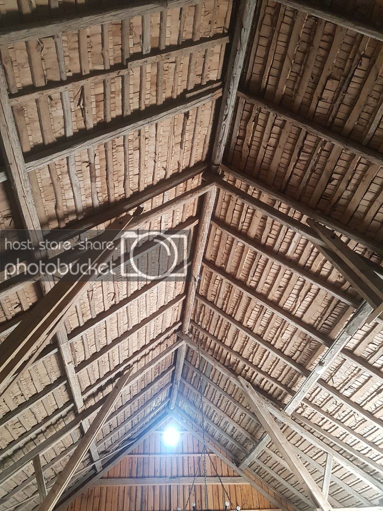

Nu är det så här att jag har ett tak på en loge som är en festlokal som jag vill göra lite effektbelysning på. Men jag har inte så bra koll på led strips från ebay och aliexpress utan mest det som hidealite har för utbud men då skulle jag bli ruinerad
och tänkte höra om ni har några bra tips.
Det jag skulle vilja ha är en ip 44eller 67 strip som kan dimmras och är varmvitt. eller kanske rgb... (vet inte riktigt om det än men hade ju varit kul kanske?)
Såhär ser taket ut

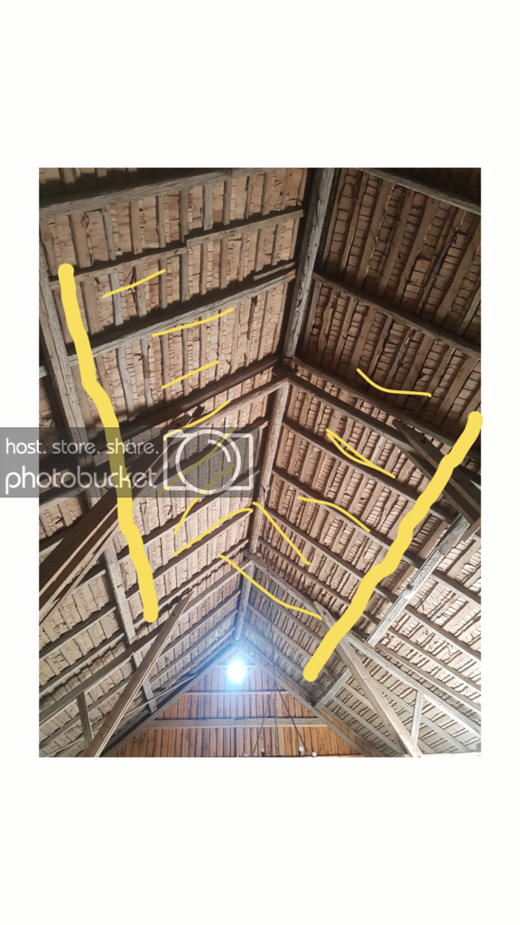

ungefär så här tänkte jag mig att det skulle vara.
tips uppskattas eller om någon har gjort något liknande får gärna skicka bilder på hur det ser ut hos er.

Jag har köpt en dimbar ledslinga härifrån, extra varmvit 2500K och dimbar.
Det smidiga är att den drivs med 230V, då slipper man transformator och kan ha betydligt längre slinga med endast en matning.https://www.ljustema.se/230v-led-sl...8-230v-led-slinga#/30-valj_farg-extra_varmvit

Nu har jag beställt detta iaf
http://m.ebay.com/itm/10-5M-SMD-505...6d71d5f6fff909f3%7Ciid%3A1&varId=570857730220
6 St 5m dvs 30m av 3528 warm white.
Med 2st dimtrafo från hidealite http://www.hidealite.se/Produkter/I...D_FDIM/1712552-2629620.html?variantId=2741489

Har fått upp en list provisoriskt där jag nådde med stege från hörännet, tänkte när jag testade listerna på marken tyckte jag de var för vita I färgen men när man väl fick upp dom mot taket så blev det bra färg,
Uppdaterar I helgen igen då jag får låna en ställning
Nu är detta projektet färdigt. Det som tog tid var att städa uppe på balken, har nog inte hänt på den senaste tiden
Det hade ju inte skadat med starkare ledstrip men då hade man fått gå upp i pris både på strip och fler transformatorer. Så det blev bra för priset

Tjusigt, tjusigt! Räcker detta som allmänbelysning när det är mörkt ute? Eller snubblar man över sina egna skor?
