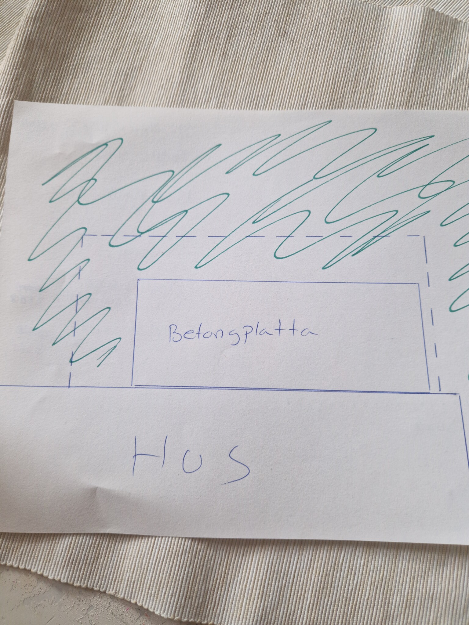

Ska bygga en altan och har stött på lite huvudvärk. Har en betongplatta som lutar mot huset, altanen kommer täcka hela plattan och även en del av gräsmattan. Hur mycket gör det att plattan lutar mot huset när altanen är på plats, kommer ju inte några enorma mängder vatten dit när altanen är på plats.
Funderade om jag måste fylla upp med lite grus för att få rätt lutning, sen på med markduk. Men bör jag då gå ut med markduken även på gräset eller räcker det att jag täcker plattan så jag får bort eventuellt vatten?
Tänkte använda plattan som stöd för altanen på något sätt, där det går. Stödpunkterna som hamnar utanför plattan tänkte jag gräva ut för marksten och lägga grus under stenen?
Låter det som en vettig plan eller är jag ute och cyklar? Bifogar ritad bild på eländet. Ej i skala, streckade linjen är den tänkta altanen

Både markduk och grus släpper väl igenom vatten?
Alternativ som jag kan komma på är att gjuta på plattan så att den sluttar utåt, eller kanske att fästa en lutande plåt i grund eller fasad så att vattnet rinner från huset. Men det finns säkert andra här som har bättre förslag.

Var ute och mätte med laser nu, plattan går 2.55m ut från huset, på den sträckan lutar den 8cm, ytterkant på plattan är då högsta punkt sedan lutar gräsmattan svagt åt andra hållet. Skulle bli att lägga en plåt nästan hela vägen upp mot fasadens underkant. Det kanske inte gör något egentligen. Men då hamnar också altanen nästan mot plåten där närmast huset.

Vattnet rinner väl mot huset redan nu, eller? Lite trätrall ovanför gör väl ingen skillnad.
Altanen stoppar inget vatten. Gjut på plattan så att du får fall från huset….A Antong skrev:Ska bygga en altan och har stött på lite huvudvärk. Har en betongplatta som lutar mot huset, altanen kommer täcka hela plattan och även en del av gräsmattan. Hur mycket gör det att plattan lutar mot huset när altanen är på plats, kommer ju inte några enorma mängder vatten dit när altanen är på plats.

Det låter som om plattan satt sig ordentligt om den lutar hela 8 cm. Jag gissar att plattan inte kommer tillföra någon nytta för framtida projekt om den lutar så illa. Eller skulle den gå att använda i framtiden?
Kan det vara så att den inte är så tjock och att den kanske t om kan gå att slå sönder med slägga så blir du av med den? Givetvis ett tungt och tråkigt jobb, men det låter som om plattan bara kan orsaka problem. Vore nog skönt att bli av med.

Plattan är tjock, vet inte hur tjock men 20cm är den då alla gånger. Den sitter inte i huset vad jag kan se, är en cm brett mellanrum mellan hus och platta. Tror att plattan har agerat altan en gång i tiden. Grannen har en altan som lutar mot huset så jag skulle gissa att den är byggt direkt på plattan. Många grannhus har likadana lösningar som gjordes samtidigt i kvarteret.

Vad har du för grundläggning på huset?
Har du någon form av dränering som fungerar?
Har du märkt något fuktrelaterat problem på den sidan huset?
Du kanske kan göra som du tänkt i ditt första inlägg.
Om du har en fuktig källare kanske du måste ta bort plattan.

Jag har krypgrund som är åtgärdad av firma med plast på mark upp på grundmur, tätad samt avfuktare. Inga problem med fukt vad varken jag eller firman som utförde jobbet lagt märke till.
Har börjat slinka in på spåret att göra en ränna för att leda bort vatten. Sågar snitt och bilar bort mellan snitten och gör fall från huset, lär inte ta något märkvärdigt i tid. Billigt hyra grejer över en helg också. Grisar bara så förbannat med sågen så man får täcka fasaden, men de är ju ett litet problem.
Visst går det att låta det vara och bygga altanen som tänkt. Jag skulle tro att plattan har varit där sedan huset byggdes då gubben som bott här satte husbyggarna att bygga ut lite allt möjligt i samma veva som dom slog upp kåken år -73. Alternativt har han gjutit den själv efteråt, men ingenting som hans barn har nämnt något om (dom vi köpt huset av). Så jag förmodar att han isåfall gjutit den för väldigt länge sedan.
