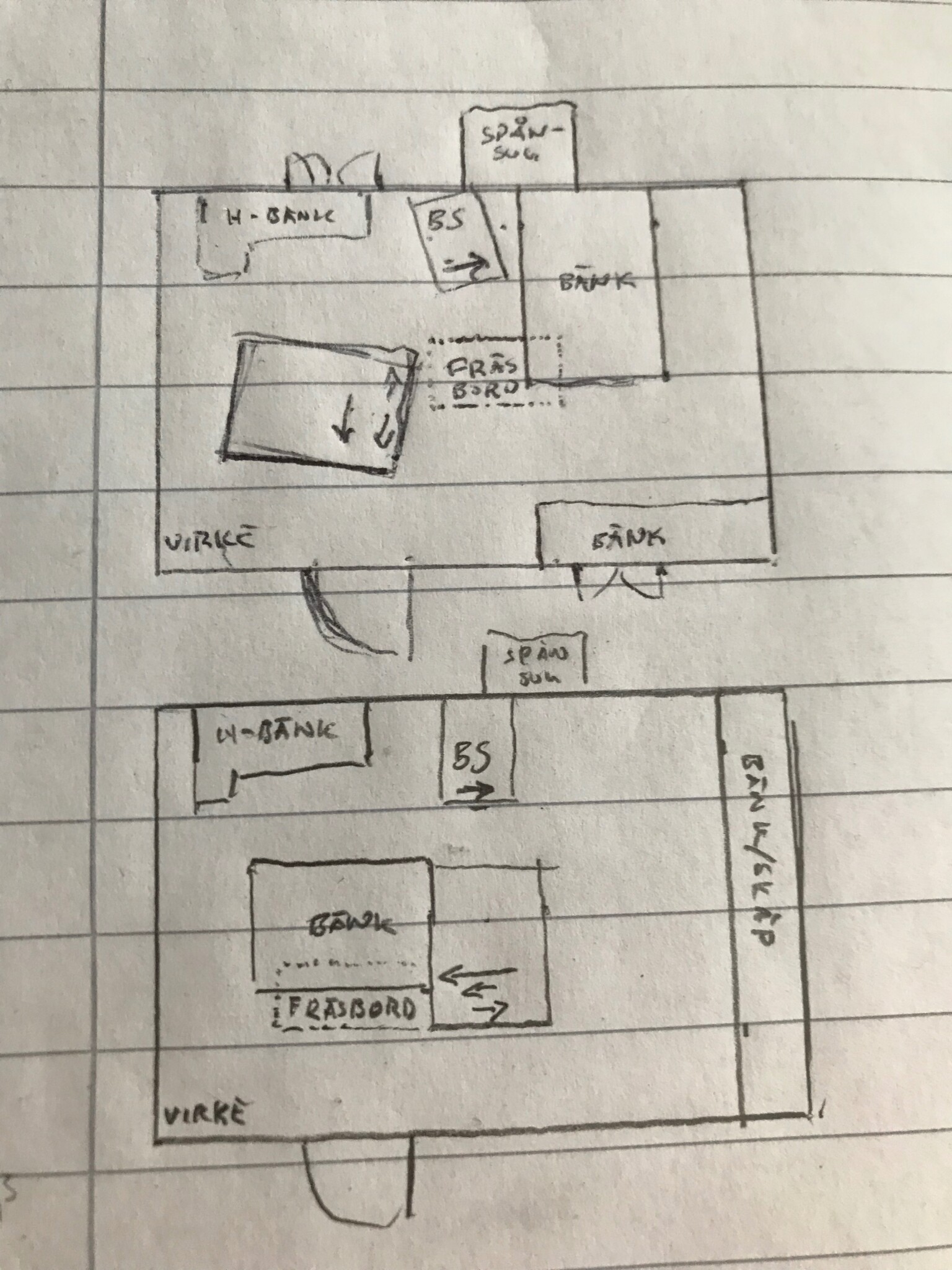

Nu pågår arbetet med att effektivisera snickararbetet lite. Det är hobbyprojekt för hemmabruk. Främst mindre möbler, som störst skåp på kanske 2m höjd, men oftast max halva storleken. Och så slöjd av husgeråd, knivar. Och vanliga husägararbeten som rumsrenovering, trädgårdsprojekt och så.
Vilken layout är det bästa jag kan få ut av 3,4x5,1m? Jag har en liten, enklare bordsåg, rikt- och och plankombi på ca 90x140cm. En bandsåg 90x60cm. En hyvelbänk 70x140cm. Ett löst snabbimproviserat fräsbord 120x60cm som är tänkt att fästas i monteringsbordet vid användning. Övriga bänkar kan anpassas i storlek, men jag önskar en rejäl monteringsyta. Lokalen har ytterväggar upptill och nedtill, sidorna angränsar till andra rum. Golvet är ojämnt trägolv som gör att flytt kräver lite större hjul för att gå smidigt.
Närmast till hands är övre bilden. Dels för att jag i redan dag har en bänk (120x180 cm) väggfast som uppe till höger på bilden. Med såg/hyvel lite snett placerad vid dörren kan jag hantera 2m virke. Kanske kan jag göra en lucka i väggen upptill, vänster om bandsågen, och hantera ämnen i riktigt långa längder. Nedre bilden känns samtidigt lite renare på något sätt och det går att hantera ämnen 2-2,5m utan att öppna dörren. Jag har också skissat på att ha såg/hyvel diagonalt för att nyttja diagonallängden på lokalen, men det blir svårmöblerat i övrigt.
Någon som har råd kring vad som kan funka eller inte funka?

Om merparten är 1 m eller mindre så kan du planera tillfälliga lösningar för större projekt.
En skiva på bockar, uppfällbara klaffar, att ha flera ytor med samma höjd som går att flytta ihop etc. När det är dags att montera så är oftast material färdigt så man kan blockera hyvel, bordsåg och andra verktyg med något tillfälligt.
Jag skulle valt alternativet arbetsbänk längs hela kortsidan. Helst 80 cm djupt (dvs mer än 60 cm). Delvis med väggskåp (inte hela längden, vill ha öppet ovanför bänken på en del av den).
Annars så mycket som möjligt på hjul. Många väggkontakter.

Tack. Menar du med det att använda den bänken som huvudsaklig plats för montering och hantering av föremålen?TRJBerg skrev:
