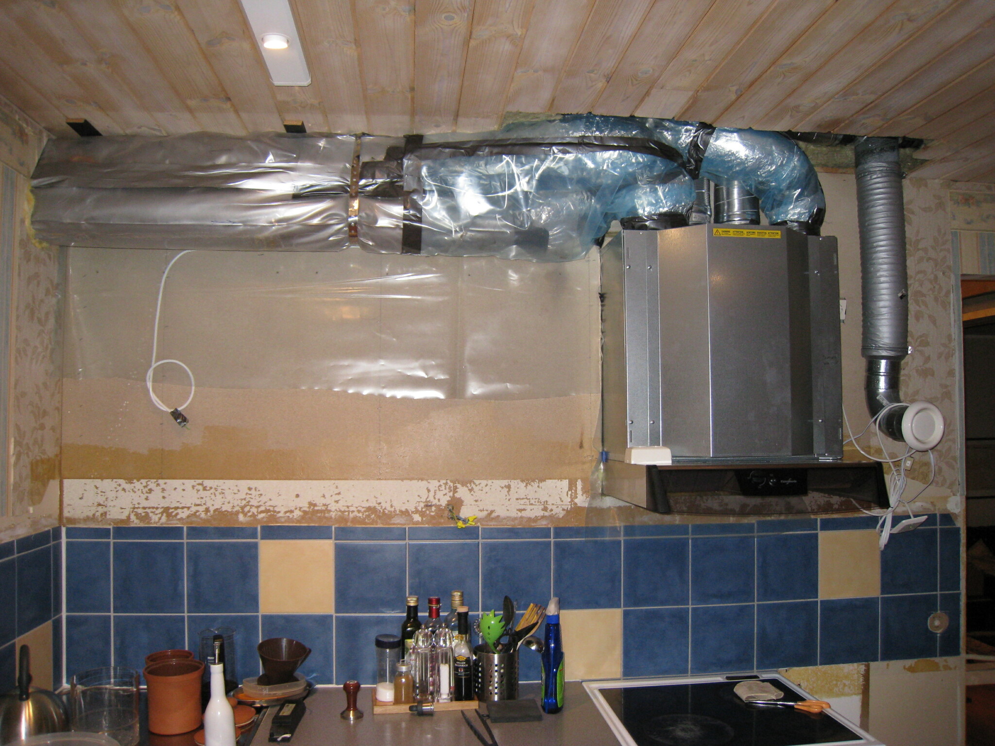

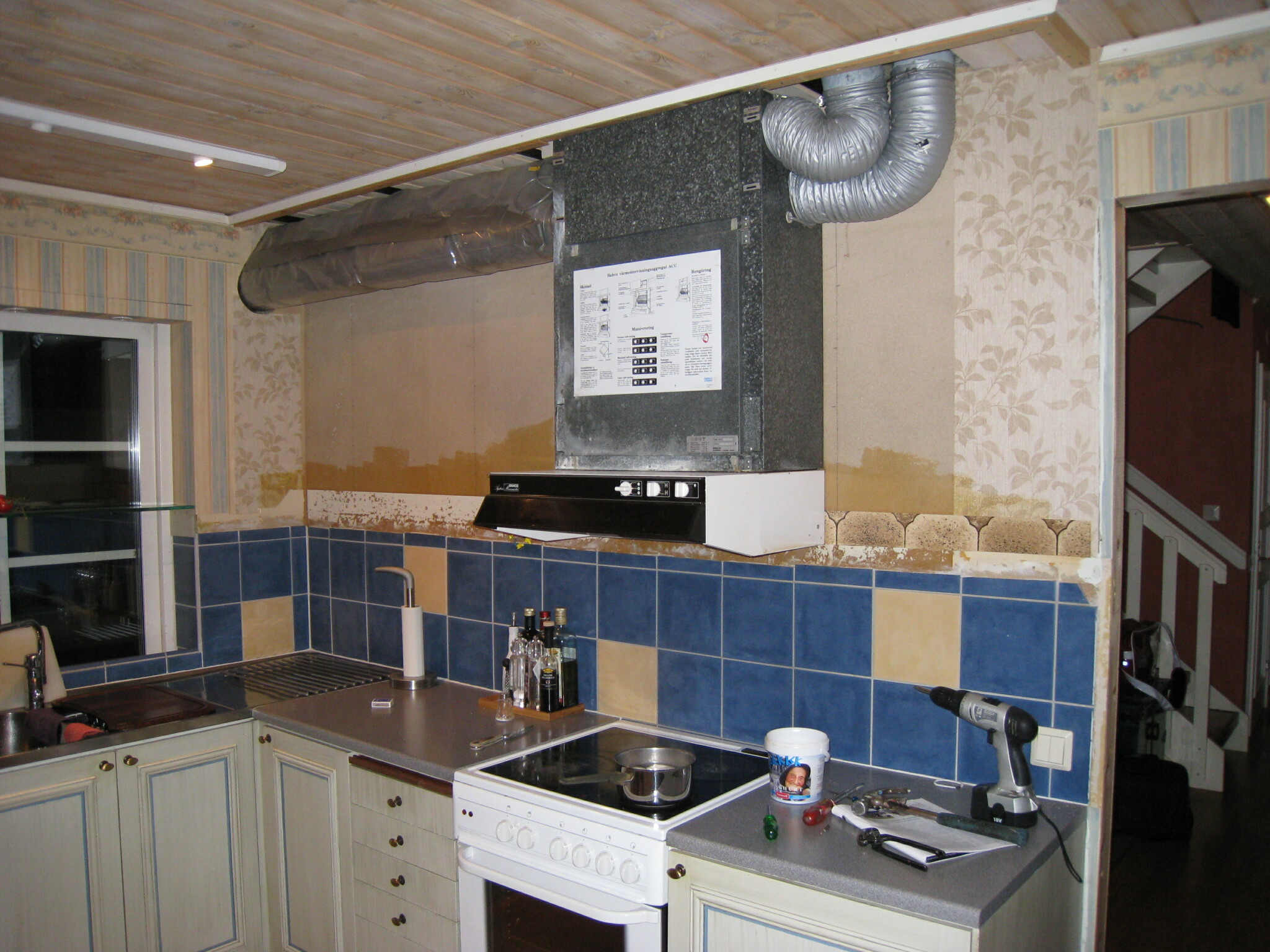

Oj! Det var 15 år sedan. Jag ska rota och se om jag hittar bilderna. Bytet gjordes i samband med att köket gjordes om. Det underlättar väsentligt med avseende på kanaldragning, kondensisolering, mm.
I efterhand skulle jag nog inte valt en roterande växlare. De är effektiva men producerar mycket kondens och fryser gärna fast. Dessutom återvinns fukt i avgående luft, såpass att man får besvärande kondens på tex fönster när det är kallt ute. En plattvärmeväxlare är mindre effektiv men ger torr luft.

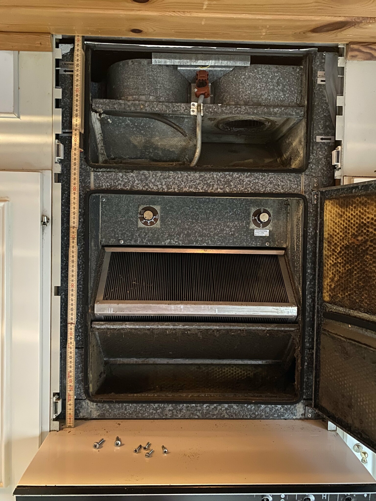

Jag hoppas kunna använda befintliga kanaler och bara riva ut min gamla Bahco Minimaster ACC och sätta in ett nytt aggregat. Jag är dock lite osäker på hur jag ska göra med anslutningarna mellan det nya aggregatet och de befintliga kanalerna. Det borde finnas plats ovanför det nya aggregatet men det beror på vad jag kan hitta för rördelar som går från rektangulär till rund. Lägger upp en bild på hur installationen (original från 1980) ser ut idag
  • Gammal Bahco Minimaster ACC installation från 1980 med ventilationskanaler synliga, måttstock och några skruvar ligger på hyllan.
De gamla kanalerna, från- och tilluft inne i huset går att återanvända. Kanalerna ut behöver bytas. Det var special på Minimastern.

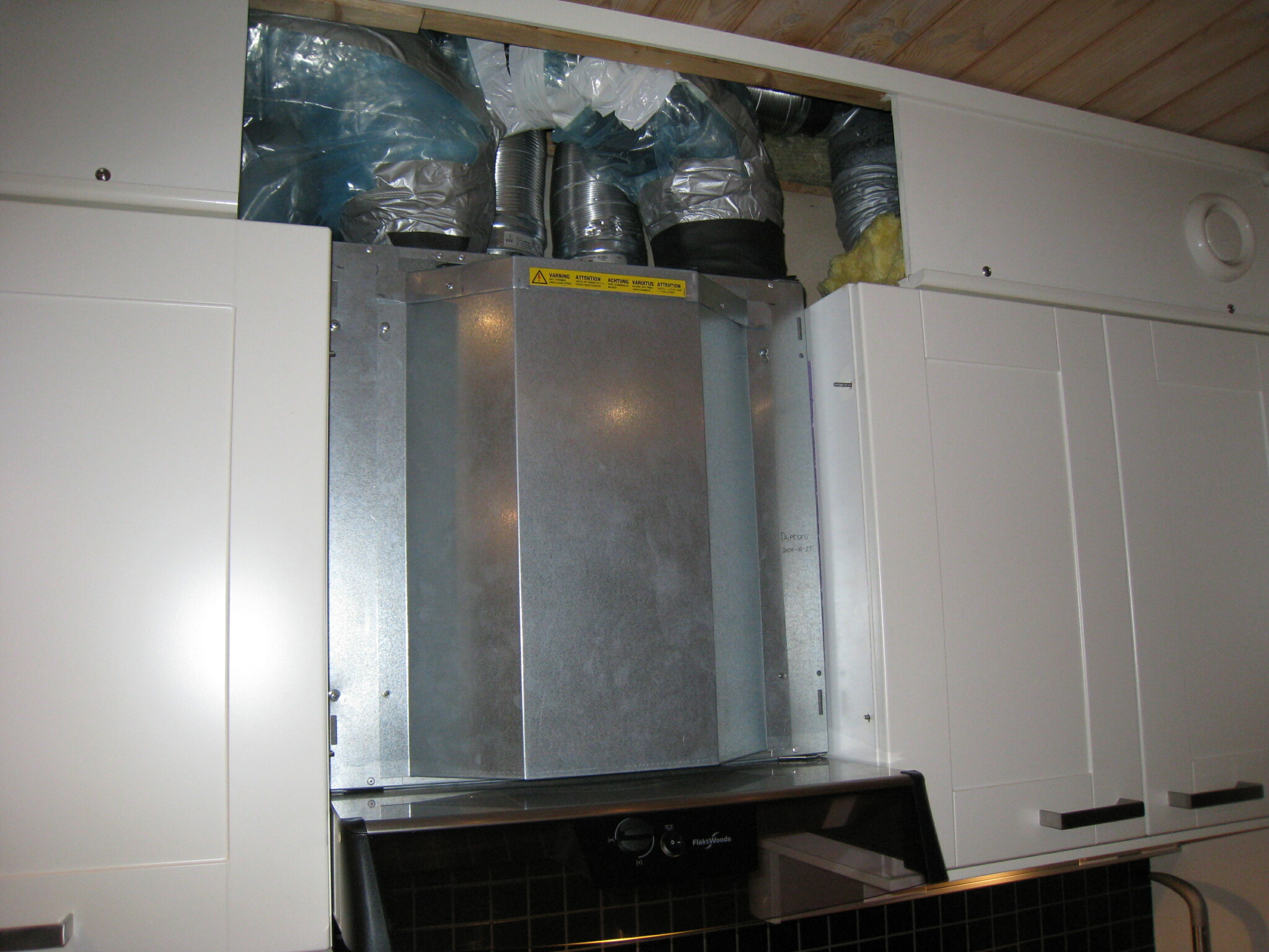

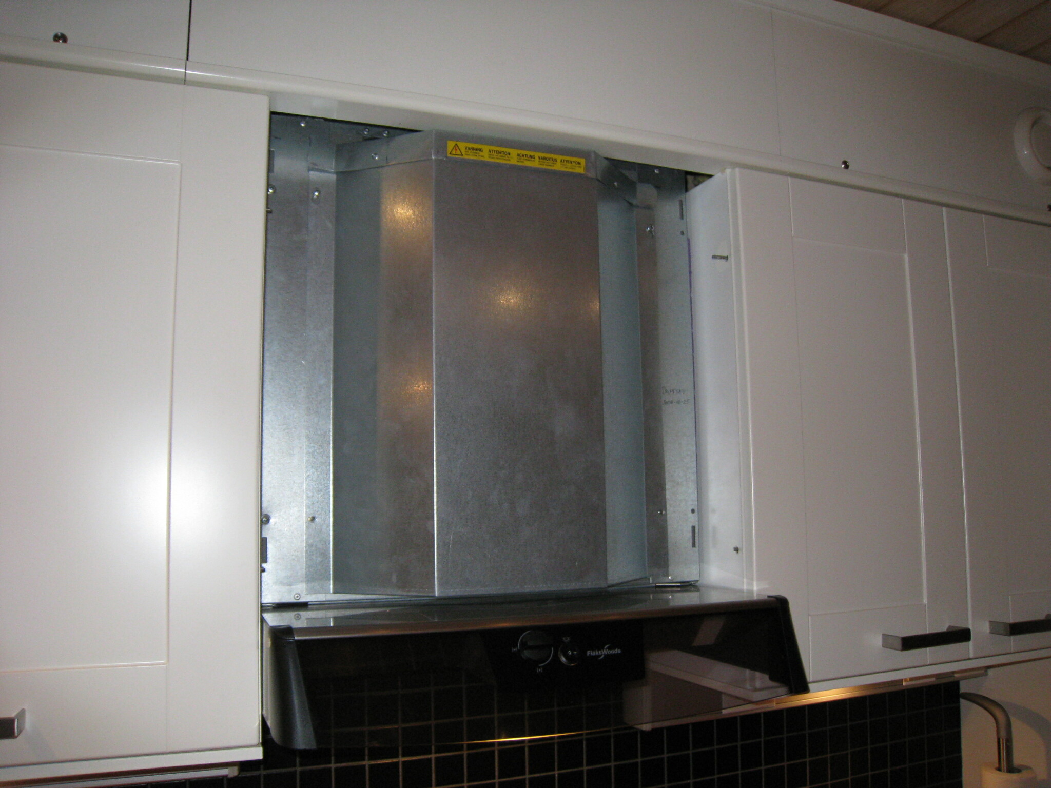

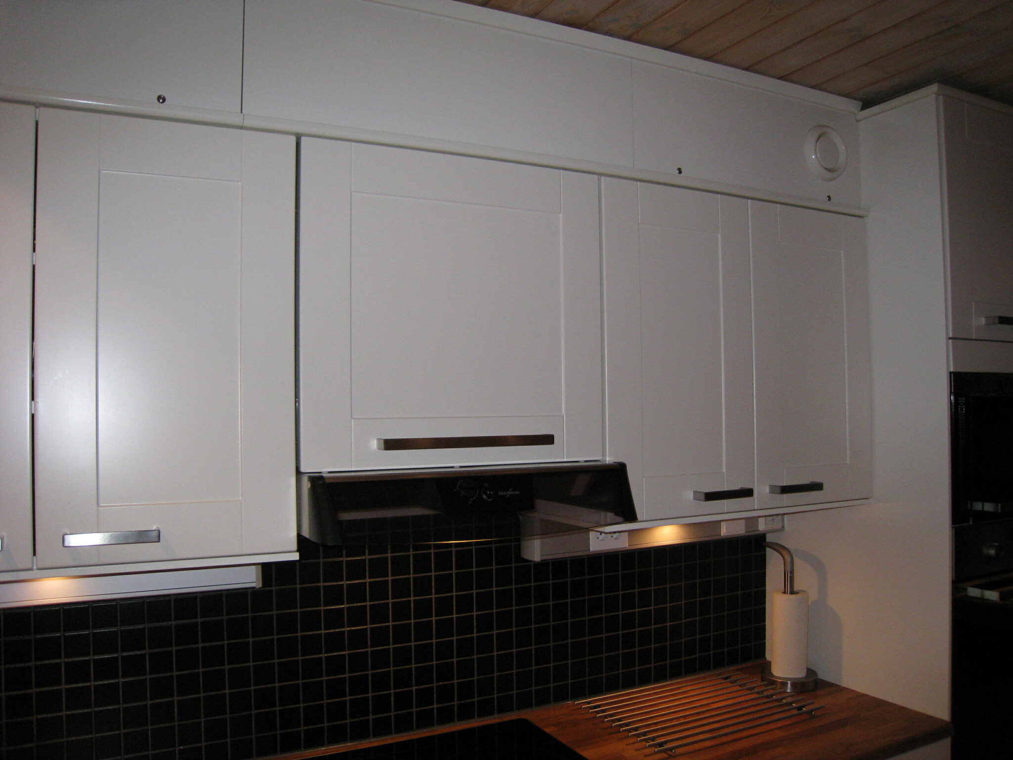

Har hittat bilderna. Lite före och efter, inkl köksrenovering

Bra bilder! Mitt befintliga Minimaster ACC passar in i omgivande överskåp som är 30 cm djupa. Som jag förstår det är Fläktgroup RDKR 38 cm djup eftersom rotorn tar extra plats. Hur löste du det? Det ser ju ut som att ditt RDKR passar in emellan dina överskåp. Är de 40 djupa eller har jag kanske missförstått hur RDKR ska installeras?
Minns ej. Det blev flush iaf. Det blev ett IKEA-kök, minns ej skådjupet. Förmodligen la jag distanser bakom överskåpen för att passa in allt.
Bor ej kvar där så jag kan inte kolla.
