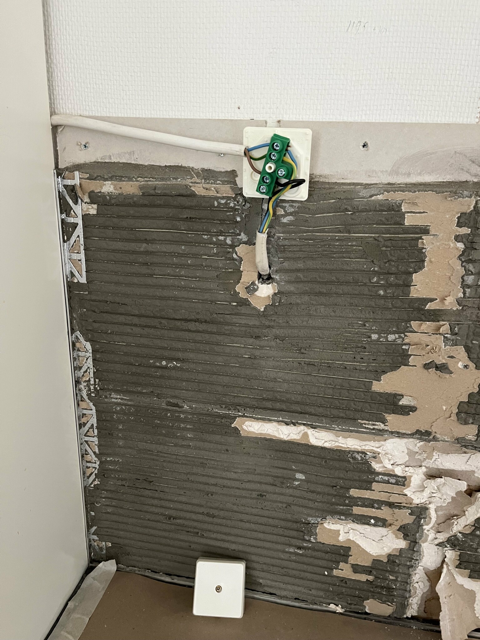

Har tagit bort överskåp och ska kakla om väggen bakom köksbänken.
I kopplingsdosan var det tidigare en kabel till eluttag för ugn/mikro och en kabel till en lampa för skåpsbelysning. Nu har jag tagit bort den lampan och undrar ifall jag kan skarva ihop kablarna utan kopplingsdosa och gömma kabeln i väggen eller måste det finnas en synlig och åtkomlig dosa när man skarvat ihop 2 kablar.
Väggen bakom är gips och Mdf, så inga problem att såga upp ett hål och trycka in kabeln om det går.
Tack på förhand
  • Vägg med borttagna ytskikt visar kopplingsdosa med elektriska ledningar i ett kök; dosans skyddslock ligger på golvet.
BirgitS
Kopplingar ska inte döljas utan ska vara åtkomliga. Du vill ju inte riva delar av väggen den dag något slutar fungera. Om du inte längre vill ha ett uttag eller en synlig dosa (doslock) så får du se till att det inte finns några kablar där.
Sen är det ju bra att veta att ändringar av den fasta installationen är det bara behörig/auktoriserad elektriker som får göra enligt lagen.
