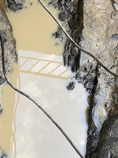

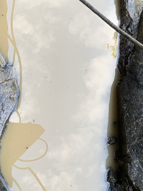

Håller på med dränering och tar bort lite berg. Har lite vatten stående som inte mina pumpar verkar orka ta bort pga att det är mycket partiklar i vattnet. Ber om tips på någon pumps om klarar "tjockare vatten". Har provat två stycken kächer sp 17000 flat... men de orkar inte. Jag fattar inte.
vattenslang och spä ut gröten med vatten tills pumparna klarar det utan problem..
och den klassiska en hink med en botten kvar och stora hål in från sidorna så länspumpen inte suger grus rakt in underifrån ..
Och att vattnet man spolar blandar ut det "tjockare vattnet" till pumpbar vätska
Finns pumpar som är gjorda för att pumpa gegga vatten men det blir ju ofta helt andra pengar än länspumpar och inte ens dessa har pumpar för slam har evigt liv med grus och gegga vatten
pump av typen du har och hink med hål och spola vatten som spär ut är nog bästa billiga lösning för tillfälliga projekt likt du håller på med..för att hålla undan tillräckligt med vatten för att slutföra..

Vattenslang och späda ut låter kanon. Tack!P polaris78 skrev:vattenslang och spä ut gröten med vatten tills pumparna klarar det utan problem..
