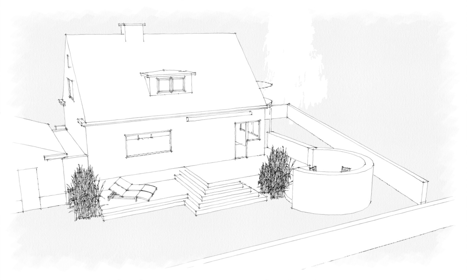

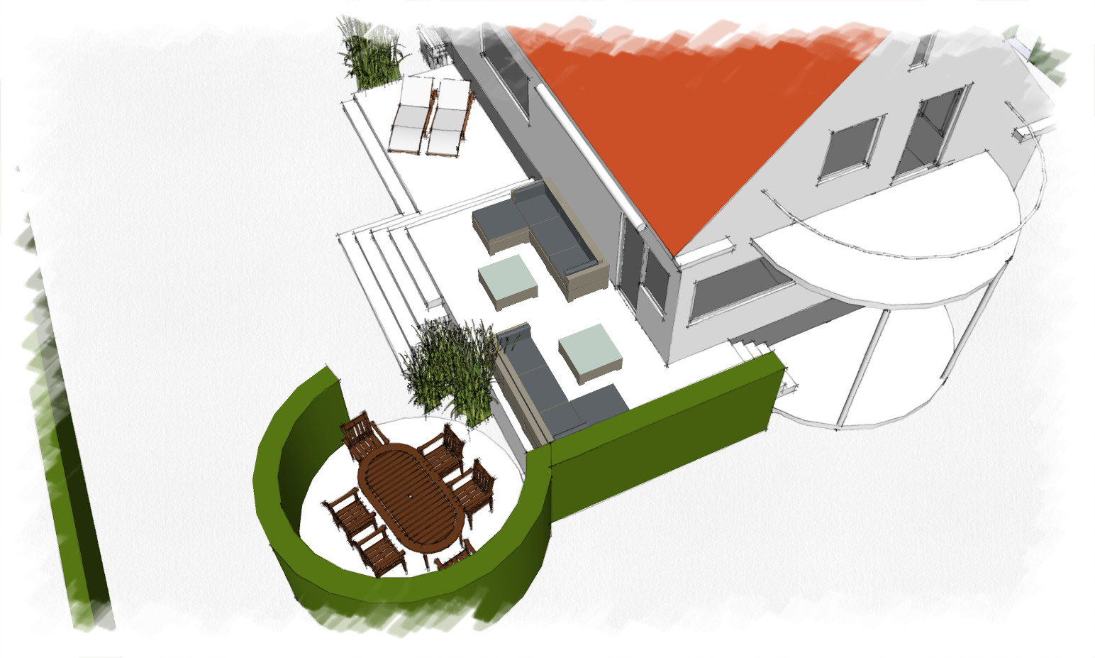

Jag skulle behöva lite inspirationshjälp.
Bygger just en ny uteplats och vill försöka undvika staket och plank.
Terrassen vetter mot väster. Gaveln således åt söder.
Växtzon 1, tämligen blåsigt.
Cirkeln och dess förlängning är en ca 2 m hög avenbok.
För att ytterligare ge lite skugga och insyn har jag ritat in gräs. Då terrassen är ca 90 cm högre än omgivande mark krävs något ganska resligt, utan att för den skull vara allt för yvigt.
Tips mottages med stor tacksamhet. Även alternativa växter med någorlunda resligt växtsätt.

Bambu låter fint! Tänk på att välja rätt sort så att du får den höjd du vill ha. Kosta på dig äldre exemplar eftersom det annars tar ett par år innan du får insynsskyddet. Du bör heller inte plantera den närmare än 2 m från husgrunden för att inte riskera grunskador.

Forsythia med vackra gula blommor så här års, ger mig en härlig vårkänsla. Den brer inte ut sig lika mycket som de flesta buskar utan växer mer rakt upp.
En enbuske blir ett ståtligt utropstecken!
Korallkornell har röda grenar så den ser trevlig ut även vintertid.
Elefantgräs blir lätt 2m högt, nackdelen är att de vissnar ner på hösten och kommer igen på våren - men det är kanske ingen nackdel? Det tåler sol och torka, samt vind utan problem!
Jag är lite rädd att det blir en smula för torrt och soligt för bambu, de tenderar att trivas bäst i lite mer halvskuggiga lägen. Men det kanske finns någon sort som tåler torka bättre?
Det känns annars som ett väldigt gynnsamt läge för något mer "exotiska" arter.... Något som är mer på gränsen här i Sverige. Banan (japansk fiberbanan) kan vara ett alternativ (om det inte är för blåsigt) eller väderkvarnspalm?
