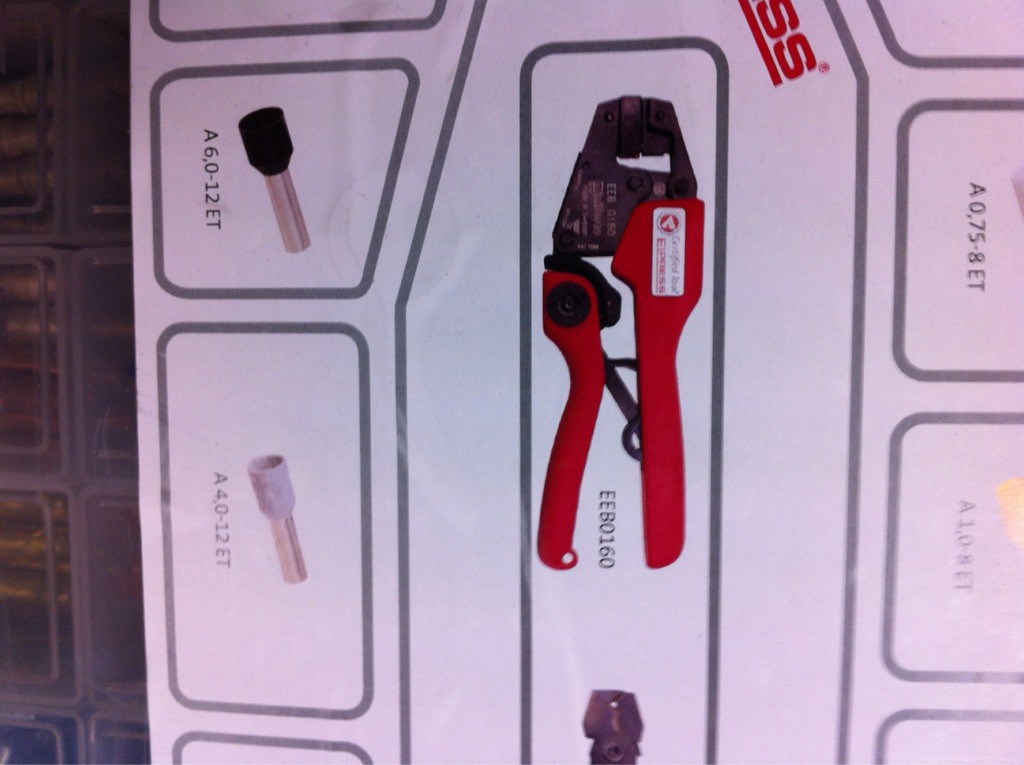

Personligen har jag köpt crimptång för:
* Jag gillar verktyg och har (oftast) mycket nytta av dem.
* Jag tycker kardelerna i FK och RK ofta glider undan. Man skall ju inte tvinna...
* Ogillar att kardeler går av eller spretar.
Denna tycker jag är bra
