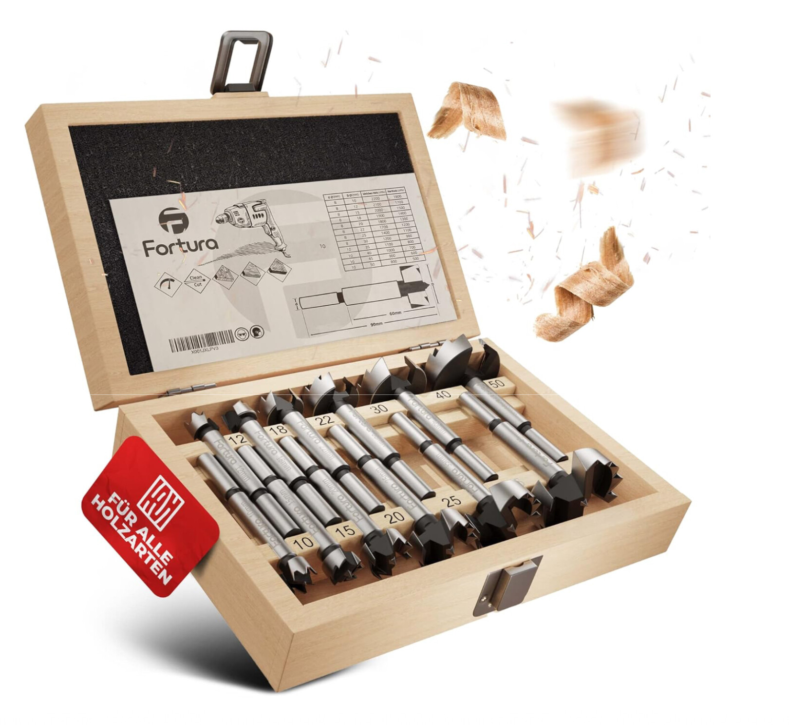

Jag har införskaffat rundstavar i 10, 12 och 15mm där jag vill få en tight fit i mina borrhål men jag har problem att få hitta lämpliga borrar för min pelarborr så att jag inte får en massa glapp. Ett 10mm borrhål blir för stort för rundstaven och att fylla ut med lim känns inte som rätt lösning.
Är det någon som har tips på en borrsats som har mellanstorlekar? Jag har sökt en del men hittar bara mellanstorlekar för metallborrar eller för trä i mindre storlekar.

Hej @Stenhusmannen!
Köpte denna satsen för ett tag sedan.
https://www.amazon.se/dp/B09Y27NQ8H?ref=ppx_yo2ov_dt_b_fed_asin_title
Har inte testat alla men dom 4-5 jag testat har gett bra resultat.

Hej @stigen och tack för tipset!stigen skrev:
Det ser synnerligen mer exakt ut om man ska tro deras marknadsföring

Problemet med köpt rundstav är att den oftast inte håller rätt diameter eller ens är helt rund. Tätare steg mellan borrar hjälper men det bästa är nog att själv ta ner ytterdiametern så den passar i ett hål man har borr för.
Vi får nog börja med att reda ut vad problemet är. Är rundstavarna för små eller gör borren större hål än den borde? Gäller det isåfall alla borrar har du kanske glapp eller kast i pelarborren.Stenhusmannen skrev:

Håller i övrigt med Pettman ovan. Rundstavar håller generellt ingen vidare tolerans. Inte träpluggar heller.
