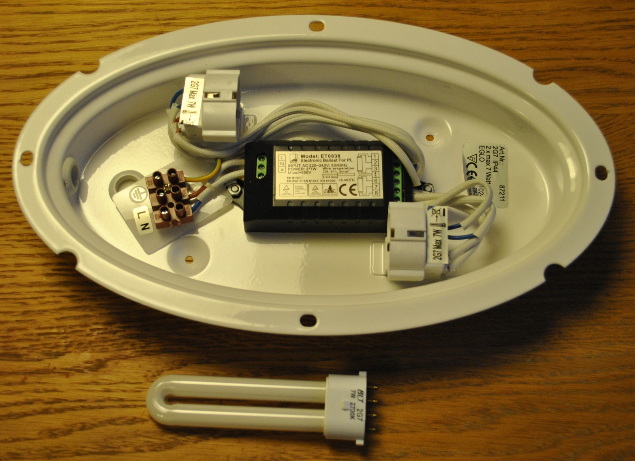

Jag har ett 4 st Eglo Samira 87211 monterade i badrummet. Det sitter 2 st 7W icke dimbara kompaktlysrör i dem. Tänder jag 1-2 av dem får jag en mysbelysning i badrummet, 3-4 st städbelysning. Lamporna går att montera med både dold och utanpåliggande anslutning. De har dubbla glas. Ett inre av plast och ett yttre av glas. Jag tycker att de är riktigt snygga. Just nu på rea, 33 Euro st på nbm24.de där jag köpte mina.
Så här ser inkromet ut.
