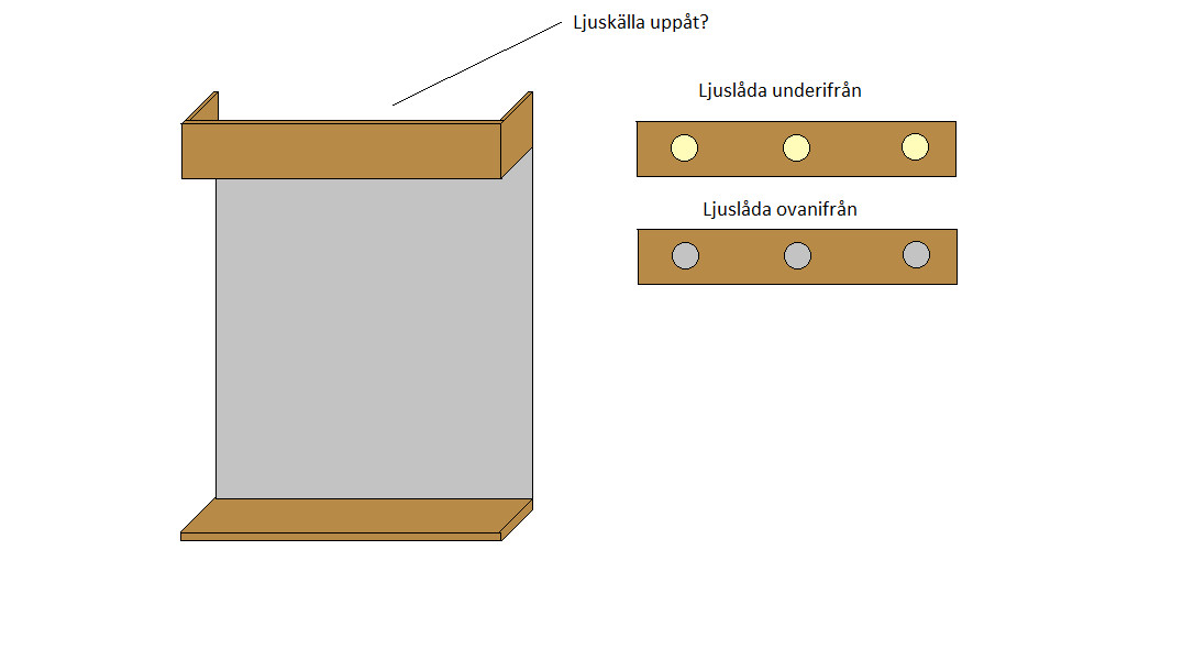

Har ett litet bekymmer, har letat efter en badrumsspegel med belysning ett tag.
Önskemålen är:
Mått:
Bredd 60cm Höjd: 80cm (höjden är inte lika viktig)
Utseende:
Ekskiva undertill, spegel som går intill väggen, ekskiva med Spotlights i överkant.
Belysning: Det får väldigt gärna vara belysning uppåt då detta är enda ljuskällan i badrummet (3,5 m2)
Det verkar vara lögn att få tag i en sådan, har letat på massor av ställen men inget finner jag.
Jag har två spår:
Spår 1: Är det någon som vet någon leverantör som har liknande? Tips mottages tacksamt!
Spår 2: Att bygga en egen, jag har gjort en egen skiss med önskat utseende.
Vad ser ni för problem med detta? Vad behöver jag för ljuskälla uppåt och hur ska jag lösa det?
Tack på förhand för input.

Jag har en liknande konstruktion, dock utan uppåtljuset, men har haft samma funderingar som du. I mitt fall sitter spegeln inkaklad i väggen med ljuslåda över.
Jag bytte från halogenspot till ledspot (från classe) med gott resultat
Fundera på hur du ska göra inkopplingen av elen, antingen som "utanpåliggande" inuti lådan eller med stängd låda och ha kopplingsutrymme inuti.
Mät också hur hög spegel du behöver för att se hela dig i spegeln. Det är trist att bli kapad vid halsen av för låg spegel.

Jag tänker mig att man eventuellt lägger två "utanpåliggande" inuti lådan med plats för kopplingsutrymme.
Behöver man på något sätt ha i åtanke att det blir hög värmeutveckling?
Tips i sådana fall på bra LED-paket att köpa?
Tre infällda samt två utanpåliggande med passande driver? (Gärna dimbart)
