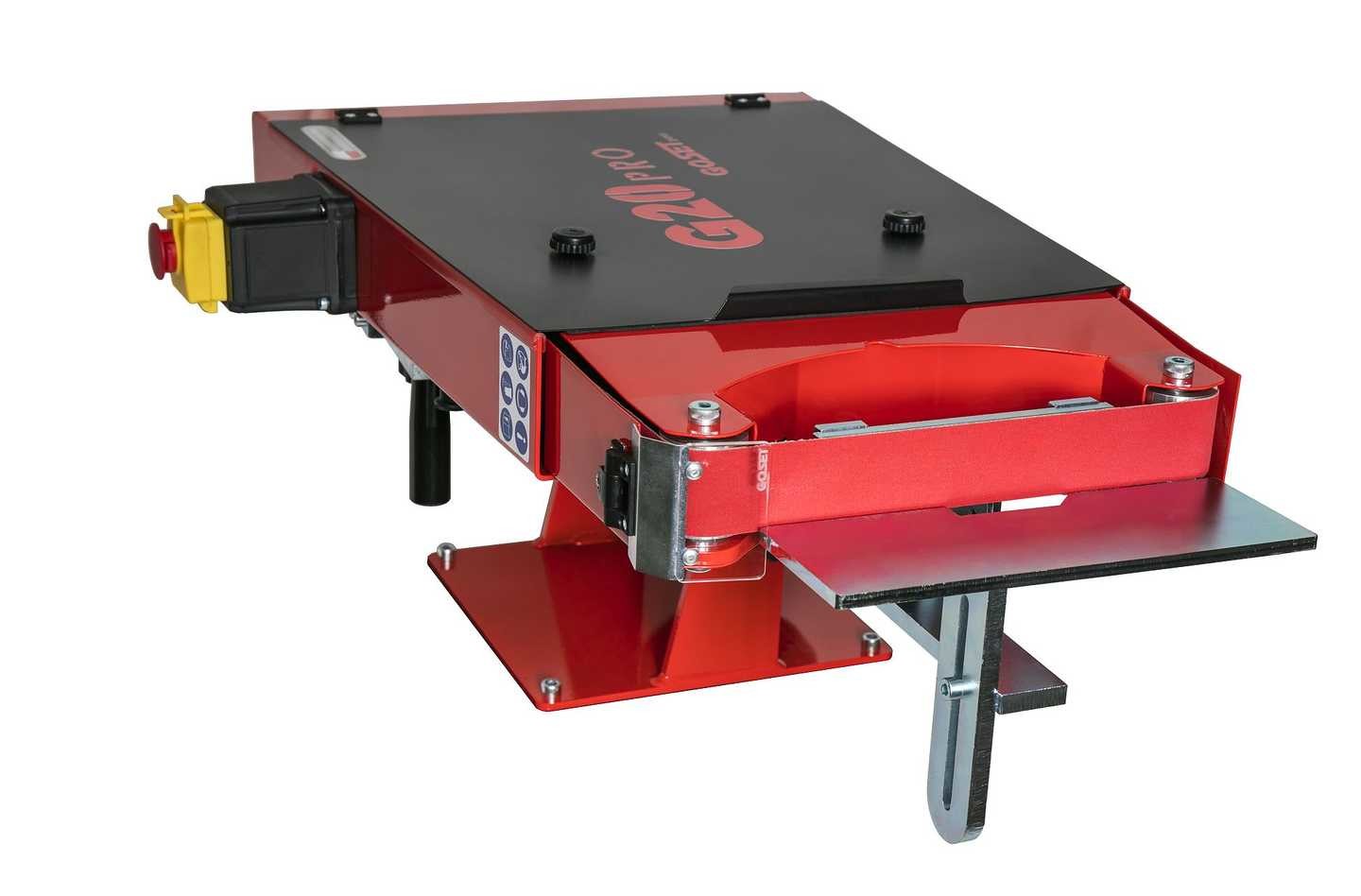

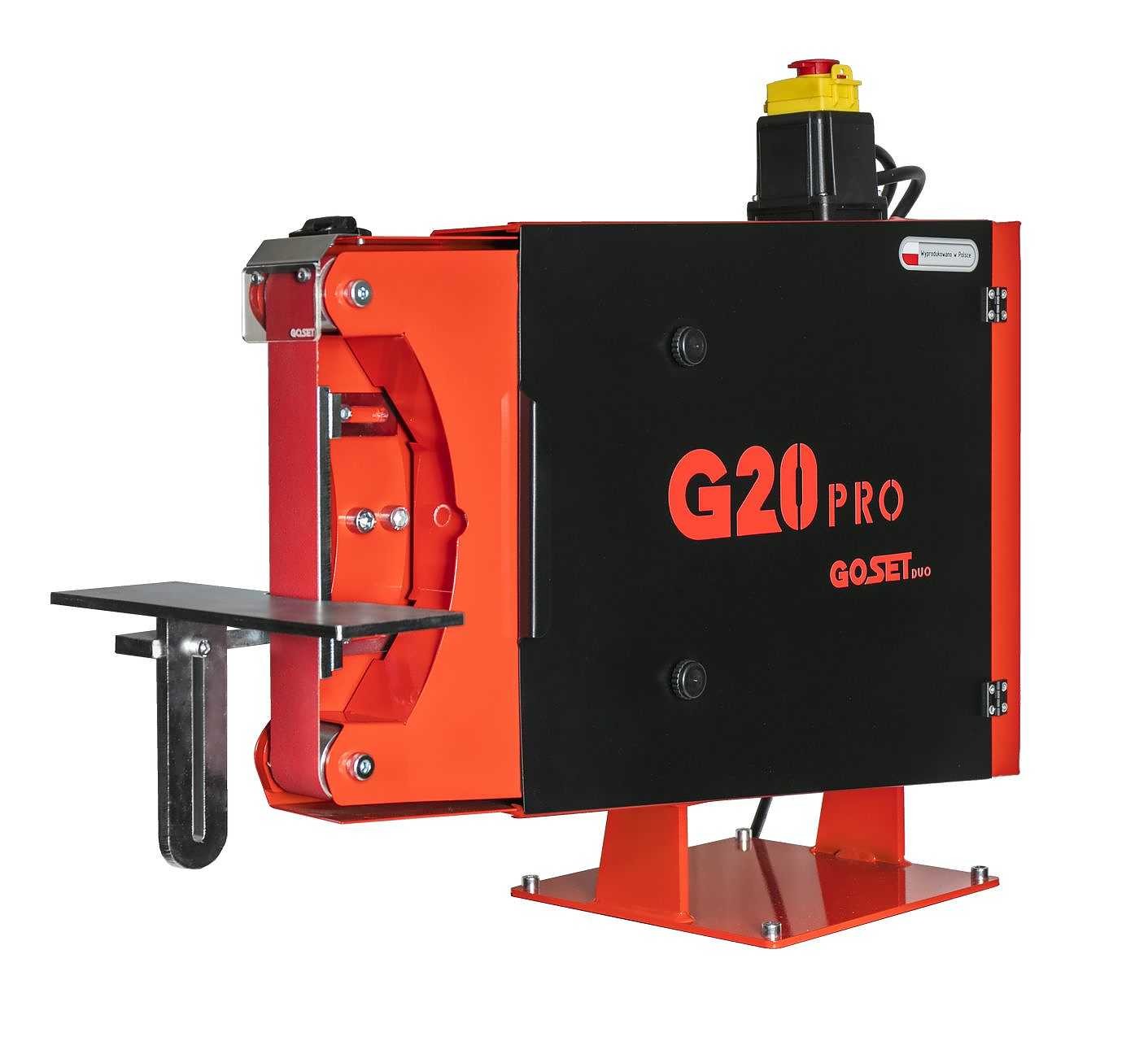

Det är säkert Goset G20 Pro han menar. Den är seriös på många vis. Kan tippas horisontellt. Utsug baktill, frågan är hur mycket nytta det gör bara för det mesta sprutar ju rakt ner i golvet framtill. CE märkt. Försedd med nödstopp. Elförzinkade delar. Möjligen lite klen motor på 1.1 kw. Många föredrar 1.5, eller ännu hellre 2.2 kW. Har sprutskydd vilket är bra, men det är av plast vilket väcker lite frågor. Är "begränsad" till 370 mm kontakthjul.R Robert-san01 skrev:
Jag funderade seriöst på denna maskin ett tag, det var dock innan pågående rea som jag valde bort den. Möjligen hade den varit en kandidat idag. Motorn är ju säkert lätt att byta ut.
https://www.casstrom.se/varumarken/goset/goset-belt-grinder-g20-pro.html

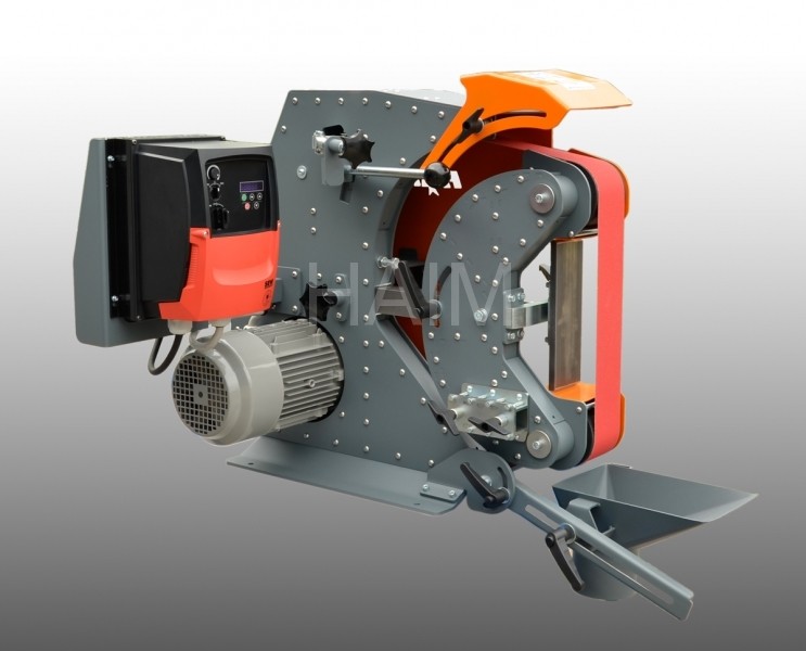

Eller varför inte Haim?
https://www.pasovebrusky.com/category/pasove-brusky/9

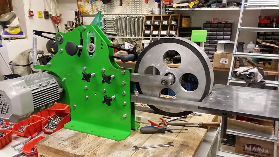

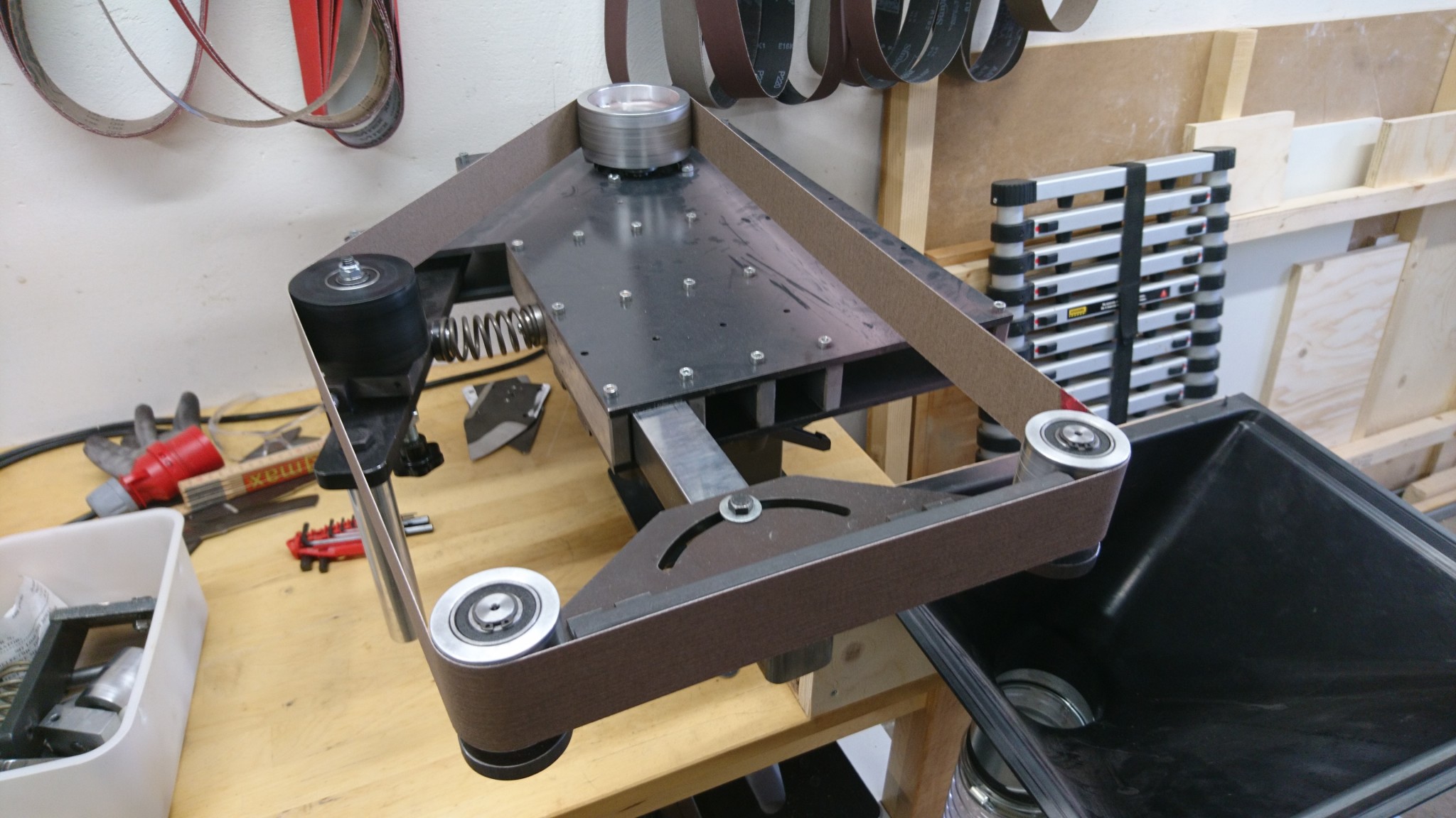

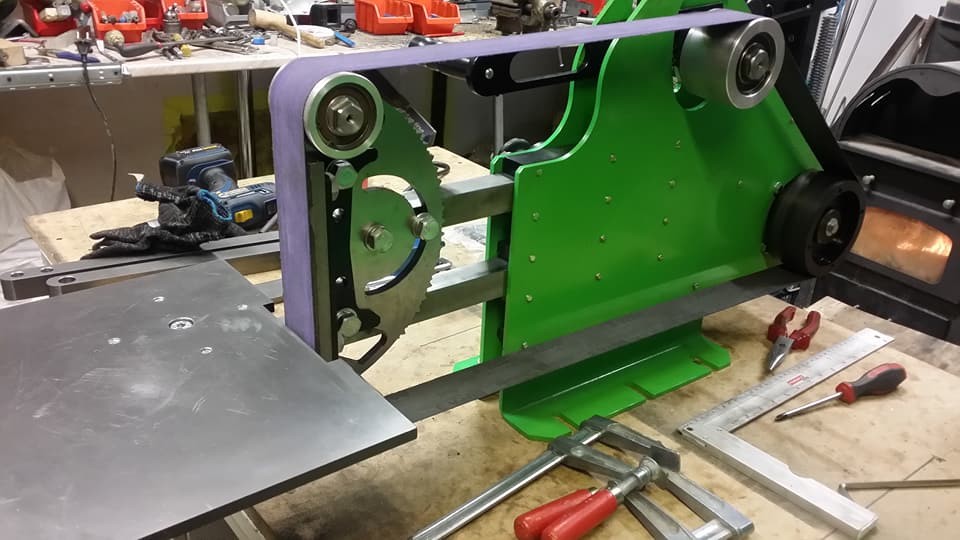

Nej det var inte den. Den har 2hk motor och väger nästan 100kg. Tyvärr inte CE märkt men den är tydligen otroligt mångsidig. Skall fråga vad den heter.
Här är ett par bilder på min 100 kg. 2.2 kW motor.
Mitt utsug fungerar riktigt bra. Det jag kan sakna är ett litet sprutskydd/skärm i höjd med spårhjulet. När man grovslipar med kontakthjul så far det en del spån i fejset.

Fick svar nu och det är en privatperson i Polen som han köpte av. Marcin Junkha heter han men det verkar vara svårt att hitta hemsida eller något för honom.
Bordet/stativet har kompisen gjort själv.
