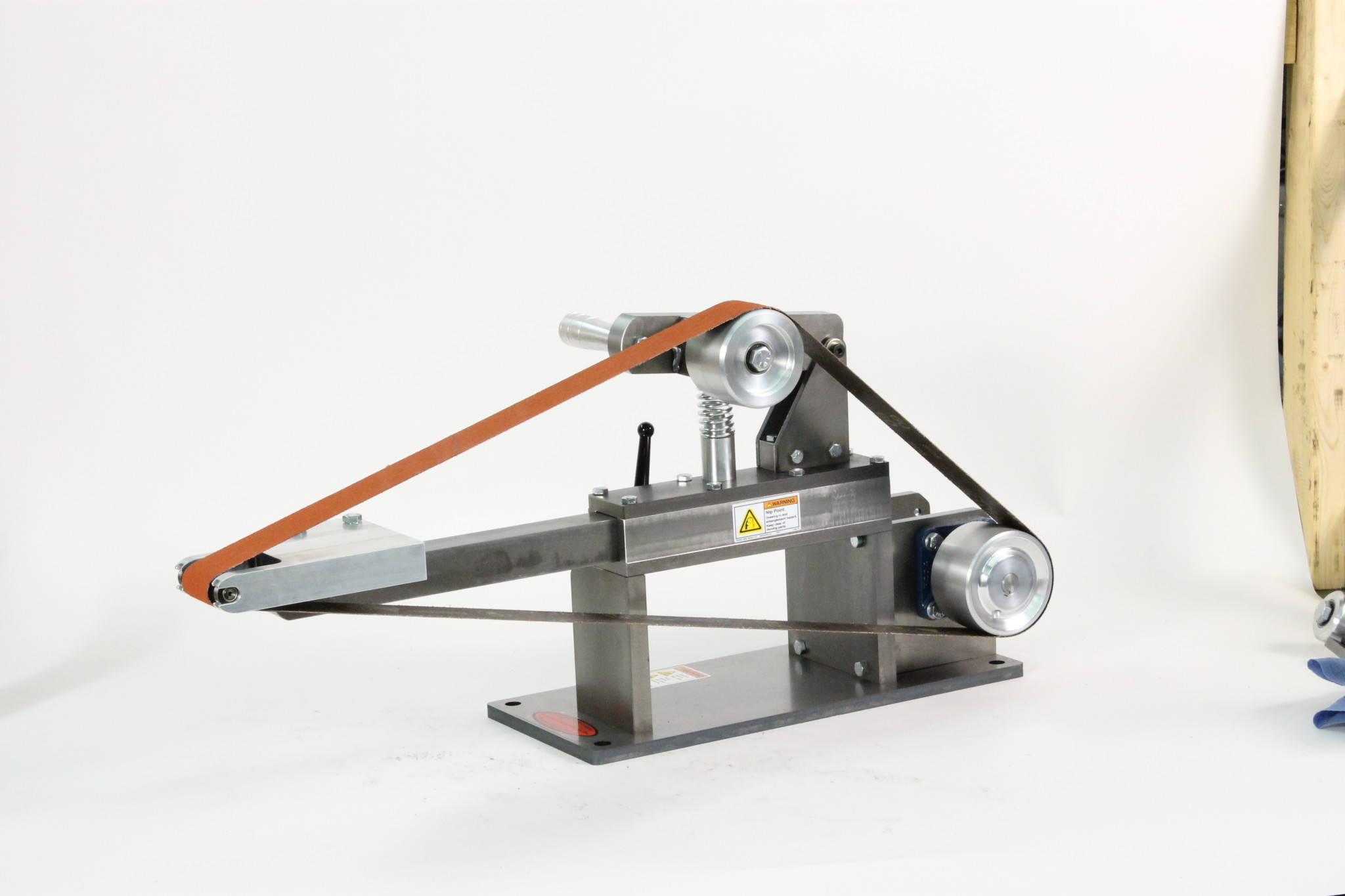

På tal om tillbehör så är bra sådana små kontakt/konturhjul. De flesta slipar har detta monterat som på första bilden här.
Bandet spänns upp som ett "V" med det lilla hjulet i spetsen på "V":et och det är ju säkert helt ok eftersom man oftast kanske inte slipar så djupa konturer. Men jag fastnade för detta montage på bild 2, som borde minska risken för misstag och vara bra den dagen man vill slipa en djupare kontur. Det lilla jag kört med det hittills ger en god känsla av precision.
Nackdelen är väl att man någon gång i livet eventuellt får byta (det svarta) hjulet som håller ner slipbandet. Just detta hjul är av någon slags PA6 nylon syntetisk grafit mix som är betydligt mer slitstarkt än aluminium, så det bör väl hålla ett tag. Vi får se.

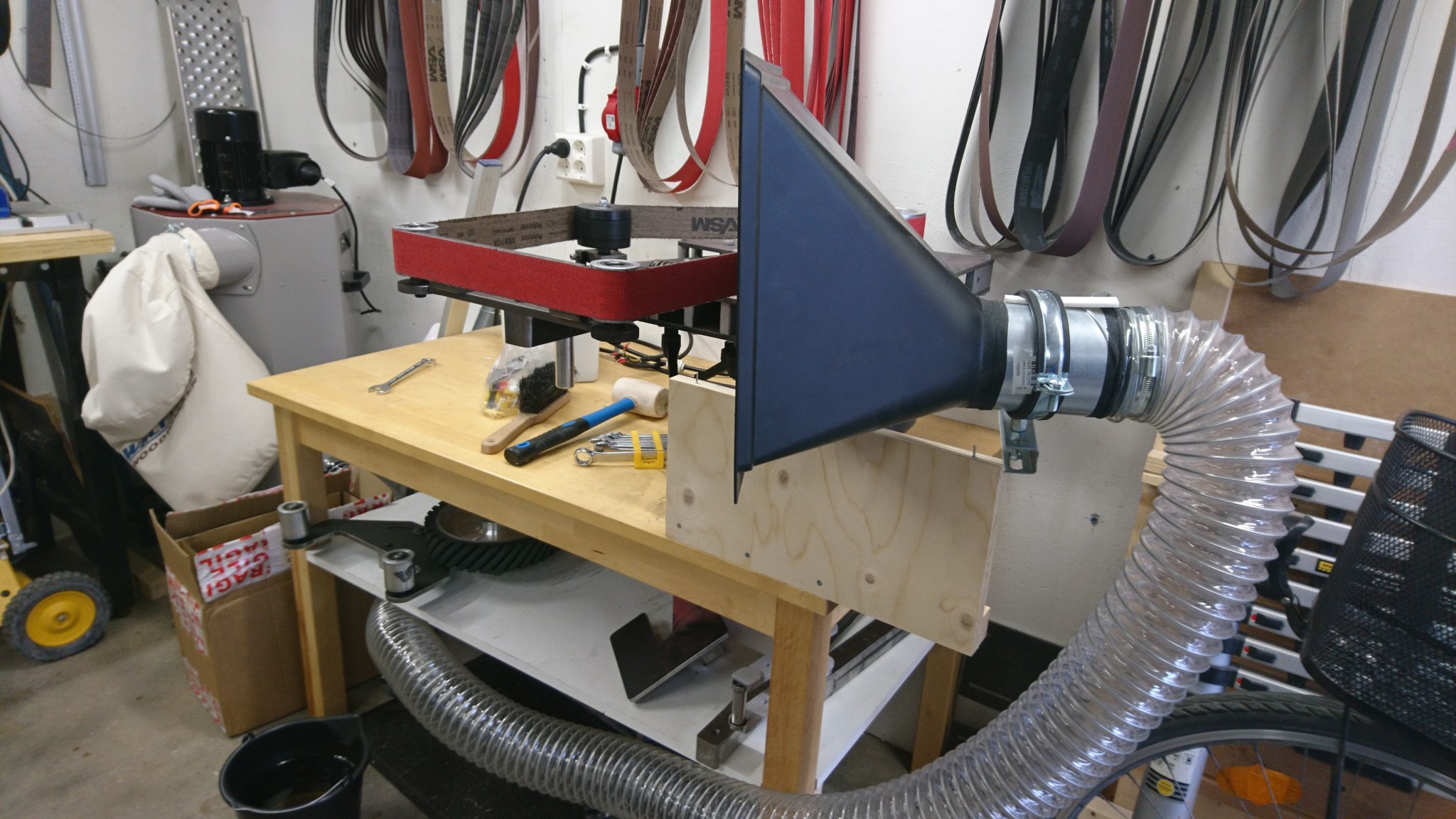

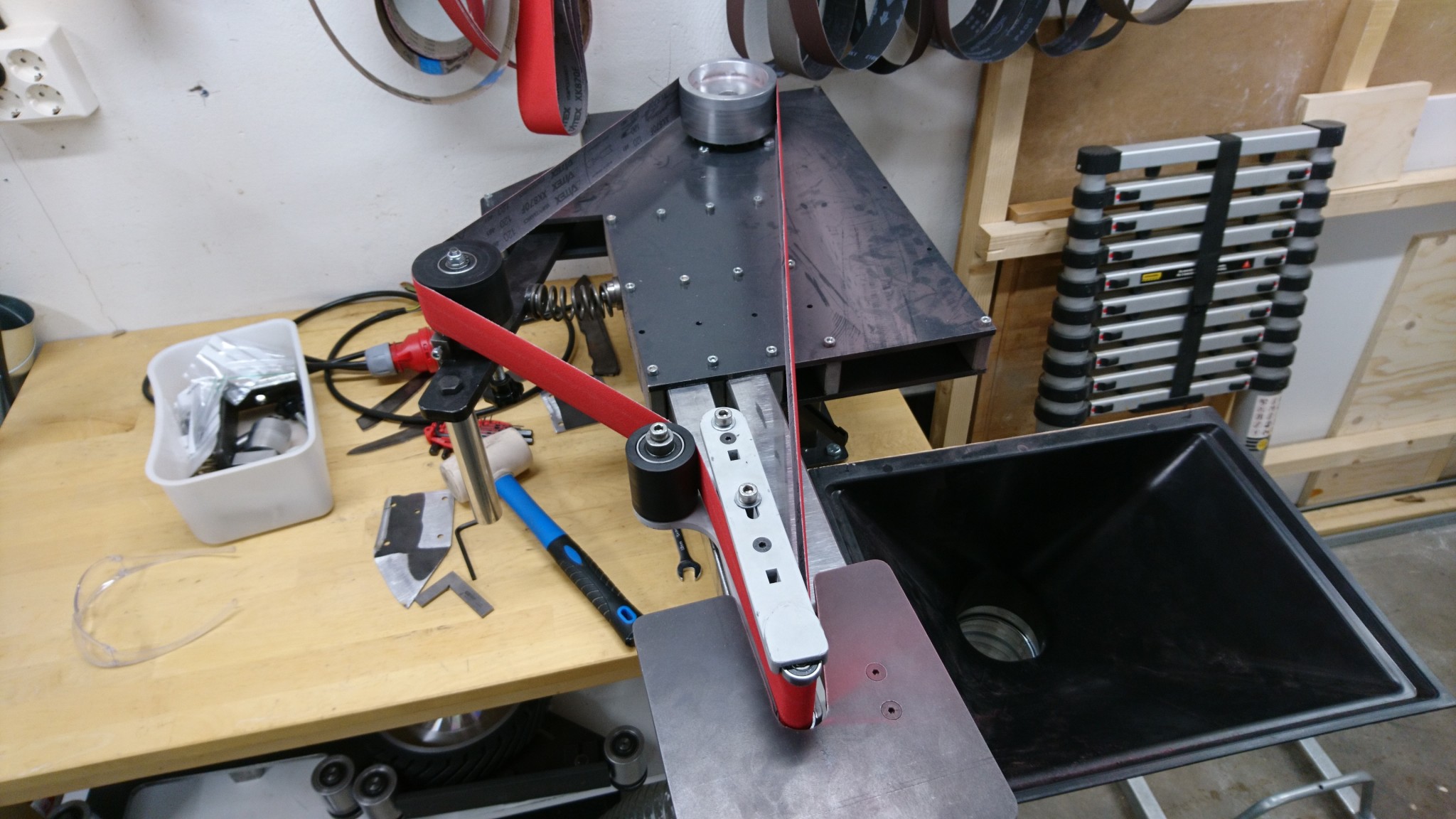

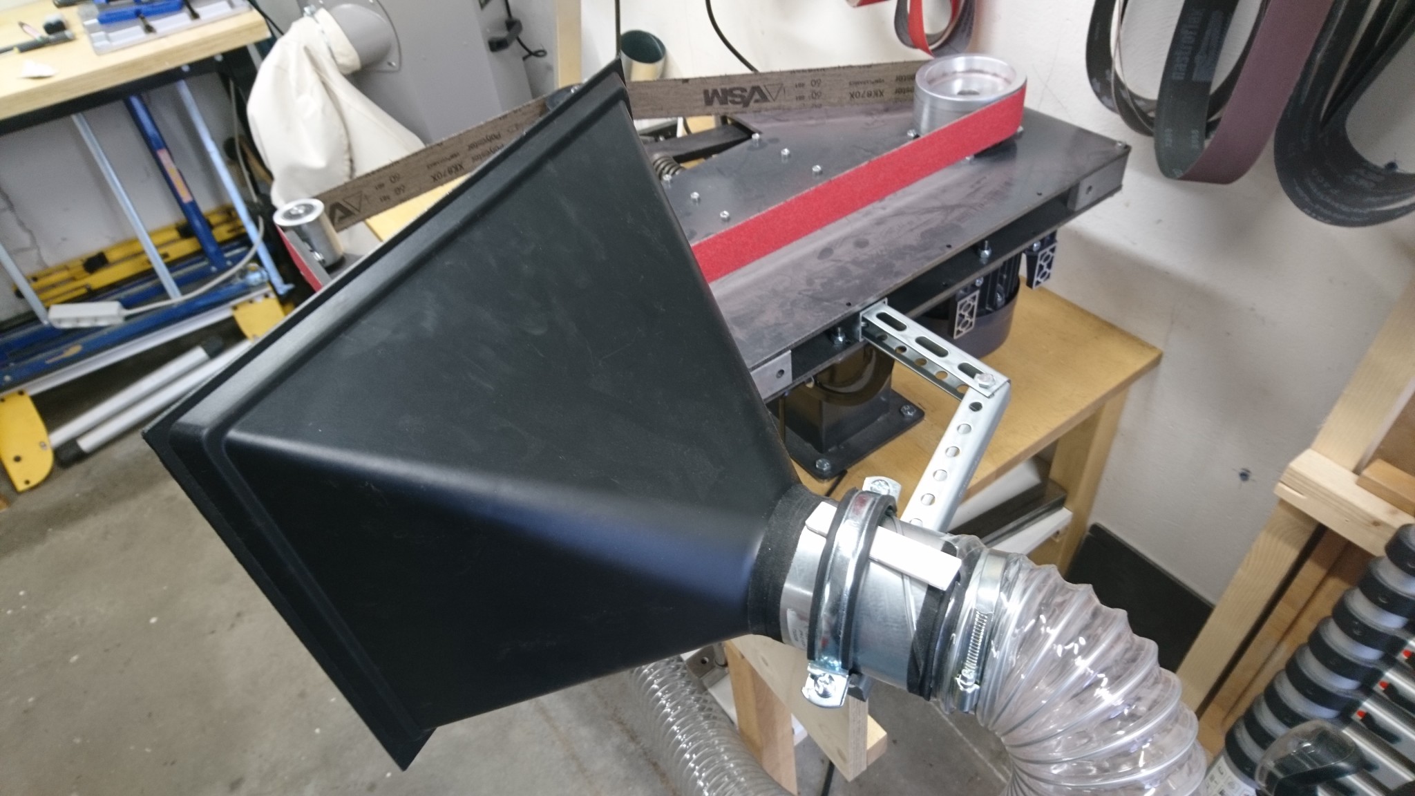

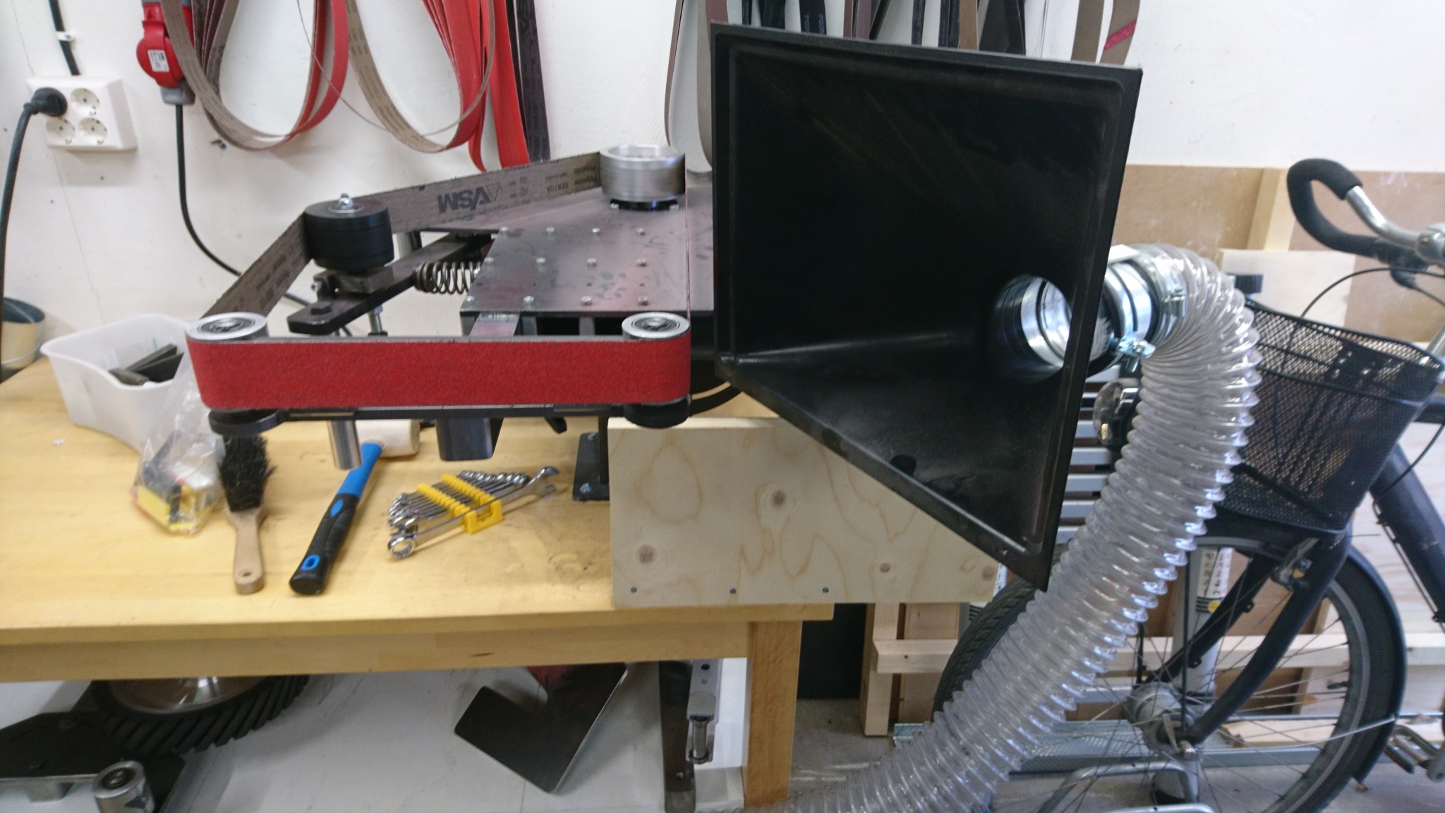

Fick hem en bit alurör 35*35*2 vilket gjorde att jag kunde hänga på min hållare för utsuget vid horisontellt slipande. Rörbiten är epoxylimmad i chassit och hållaren är ett par spillbitar takjärn och ett rörsvep. Funkar bra, och barnen är glada över att deras cyklar inte är täckta med metalldamm på morgnarna längre.Alltgår skrev:
