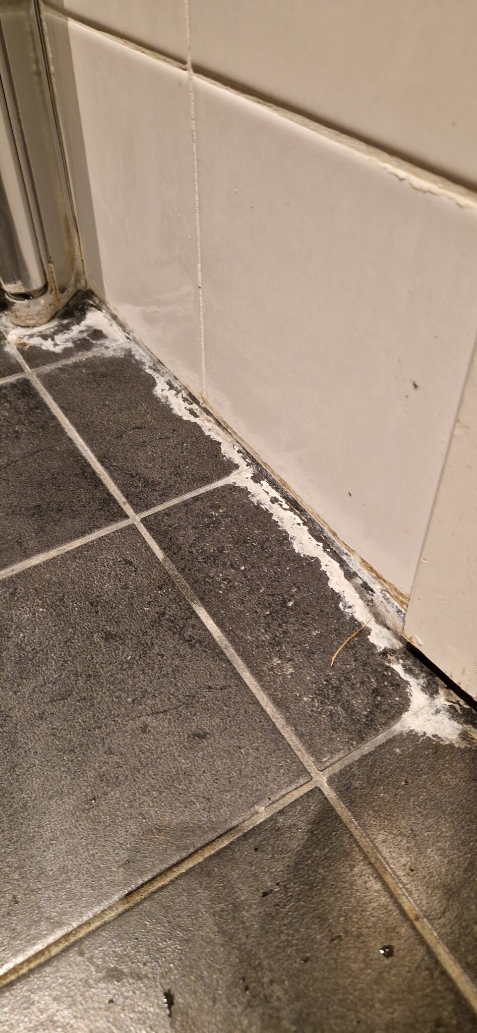

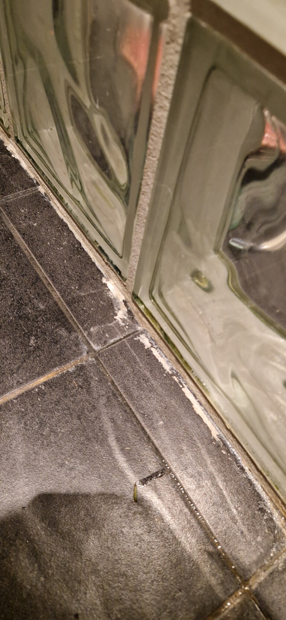

Vi har kalk som sitter stenhårt i fogar mot vägg och lite ut på klinkersen.
Smuts fastnar lätt och det ser tråkigt ut.
På bilderna har jag skurat så det ser vitt ut, men tar inte lång tid att smutsen ändrar färgen till det sämte.
Tips på att få bort kalket mottages.
PS. Provat med utspädd ättika, fukar inte.

Det där är troligen en blandning av kalk och smuts, vilket gör att man omväxlande får angripa med kalklösande medel och rengöringsmedel i många omgångar. Häll vatten på övriga fogar i närheten innan du går på med kalklösande medel för att inte de också ska frätas bort. Kalklösande medel i handeln har jag för mig brukar innehålla fosforsyra, vilket angriper kalk bättre än vad utspädd ättiksyra gör. Om det är mycket höga avlagringar skulle du kanske kunna pröva med att skrapa av toppen med ett rakblad, men det gäller i så fall att vara försiktig så att inte kakel eller klinker skadas.

Tack för tipset.
Ska prova någon kalklösare se vad som händer.
