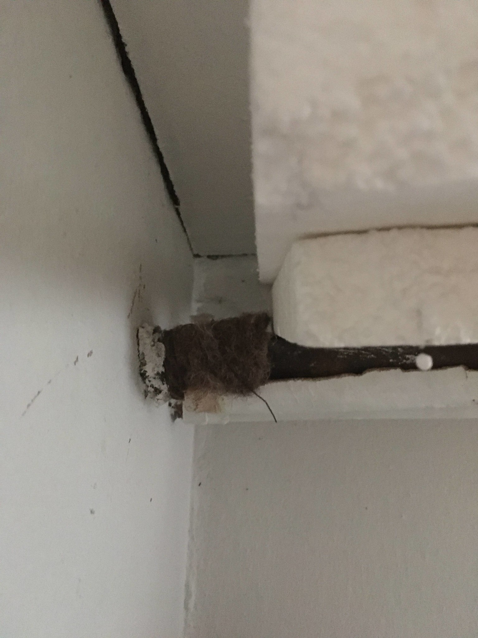

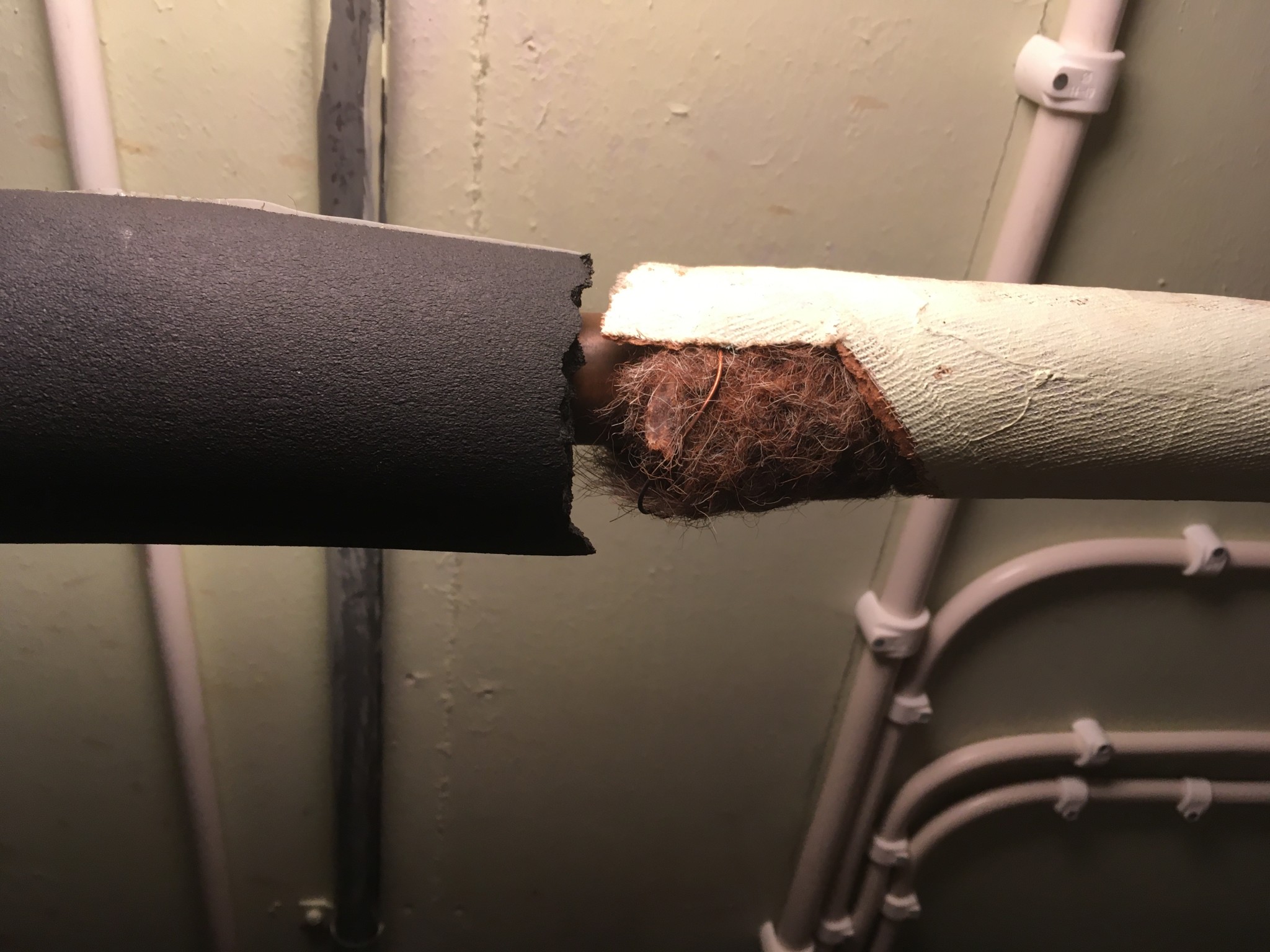

Jag bor i ett hus som är byggt 1936.
Kan det vara asbest i isoleringen i våra rör?
Om det är det och man inte vill sanera, har någon tips på hur man ska-bör-kan åtgärda det?
Om man vill veta säkert om det är asbest eller inte - ifall det inte går att avgöra med hjälp av bilderna - är det någon som vet var man skickar prover?
Hälsningar från
En som undrar
  • Rör med svart isoleringstejp och synlig sliten nätstruktur mot en beige vägg. Reparation eller nödlösning.
  • En dammig, rostig röranslutning i ett hörn av ett rum.
  • Skumisolerade rör med slitage, synliga isoleringsfibrer och rörklämmor på vägg i bakgrunden.
Det är i böjarna som asbestisolering normalt kan förekomma.
Det ser ut som tagel.
Okej, tack.
Om sådan där isolering är trasig så är det enkelt att dränka en tygremsa i tapetklister som man sedan lindar runt den trasiga rörisoleringen. När klistret torkat kan man måla.
