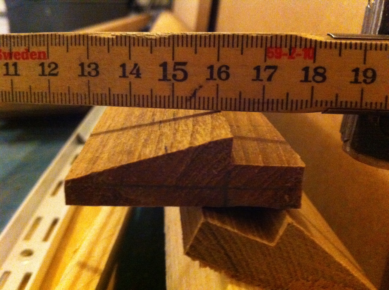

jag håller på med en spegelram ca 800x800mm i teak.
Profilen är 45x15mm och skall vara stående,. Den smalaste sidan skall vara närmast betraktaren och spegeln skall ligga i andra änden. Se bild
Jag tänkte gera 45 grader, limma ihop, förstärka med "spline". Tyvärr har jag inga 800 mm tvingar hemma... Hur många tvingar är minimum men ok för att fixa detta jobb? Och hur skall de monteras.
- Kan man använda sig av ett spännband runt om och en lång limkneck på diagonalen (för 90 grader i alla hörn) ?
- Eller funkar det med 8 st kortare tvingar limmade mot en inre ram monterad på platta? Och limkneckt på diagonalen?
- Känns bökigt med 5 st långtvingar som nästan alltid kommer vara för lååååånga.
I dagsläget finns futtiga 2 st 600 mm tvingar... så jag behöver köpa fler. Har inte råd med lyxtingar nu tyvärr.
- Val av lim? Epoxy eller funkar "uteträlim"? Spegeln skall sitta i badrummet.
- Spegeln tänkte jag först lägga i bakifrån sen fästa med silkonsträng. Låter det bra?
- Upphängning vinkeljärn.
Snickar novisen behöver goda råd.

Det finns många sätt... Limma tillfälliga klackar på ömsesidor om hörnen och använd klackarna för att dra ihop konstruktionen med mindre tvingar (ala Tage Frid) eller spännband + 4 rätvinkliga trianglar i plywood eller mdf som du borrar hål för tvingarna i och sätter i hörnen, eller gör en form/jig eller... det finns säkert fler sätt.
Angående lim så är teak inte ssk bra att limma med vanligt trälim (PVA). Hur det är med andra typer av lim vet jag inte, men jag har hört att det ska vara svårlimmat överhuvud. Å andra sidan blir det väl inte så stora belastningar så det kanske går bra.

De vanliga tipsen för att limma teak brukar vara att först tvätta ordentligt med aceton och sedan använda polyuretanlim.
Om du limmar små träbitar på ramen glöm ej vanligt tidningspapper i mellan annars så blir det svårt att ta bort klossarna. Spännband med hörn klackar är annars bra. Eller vanlig tejp lägga alla bitar i en lång rad spets mot spets sätt en tejp bit över varje gerning lägg lim vik i hop ramen tejpa sista hörnet den presskraft tejpen ger räcker gott till för den lilla limytan . Du behöver ingen tving för diagonalen räcker med ett snöre.
Efter som det inte är någon kraft i en sådan ram kan man använda vanligt vit lim men tvätta ytan noga först, annars så är epoxy trevligare att använda en PU lim som sväller och kan pressa i sär bitarna.

Det finns ju en uppsjö med tvingar avsedda för ändamålet - Jag skaffade ett par bandspännare till de senaste två ramarna jag tillverkade. Kostar inte många kronor om man handlar utanför Sverige.
Jag har en gång använt mig utav vanliga biltema spännband då jag limmade ihop en sängram - Det gick det med! Förstärkte med Dominos för att få styrkan i det hela.

Tack för alla bra svar. Nu har jag lärt mig lite nya trix igen
Jag tror jag provar med gaffatejp den kommer spänna över hela profilen och verkar väldigt enkelt. Som backup får det bli spännbandslösningen.
Tror ni att jag behöver fästa någon tunn tvärslå på baksidan för att stabilisera? Eller blir det stabilt nog när glaset kommer in och fästs dit med silikon?

Generellt det jag limmat med glas: är det glas med i bilden och man kan limma det med glassilikon, då får man samma effekt som att ha en masonitskiva som bakstycke på en IKEA stomme, stabilt som rackarn.
