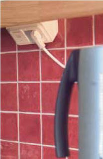

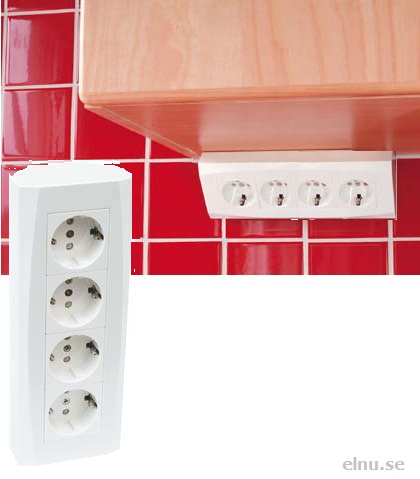

Hade samma "problem" som du.
Jag satte ett hörnuttag där kabeln kommer ut från kaklet. I den finns utrymme att skarva kablar till trafos och det finns även "tomma" hörnuttag att köpa där man kan få plats med en dimmer och två uttag.
Se exempel...
Se exempel...
