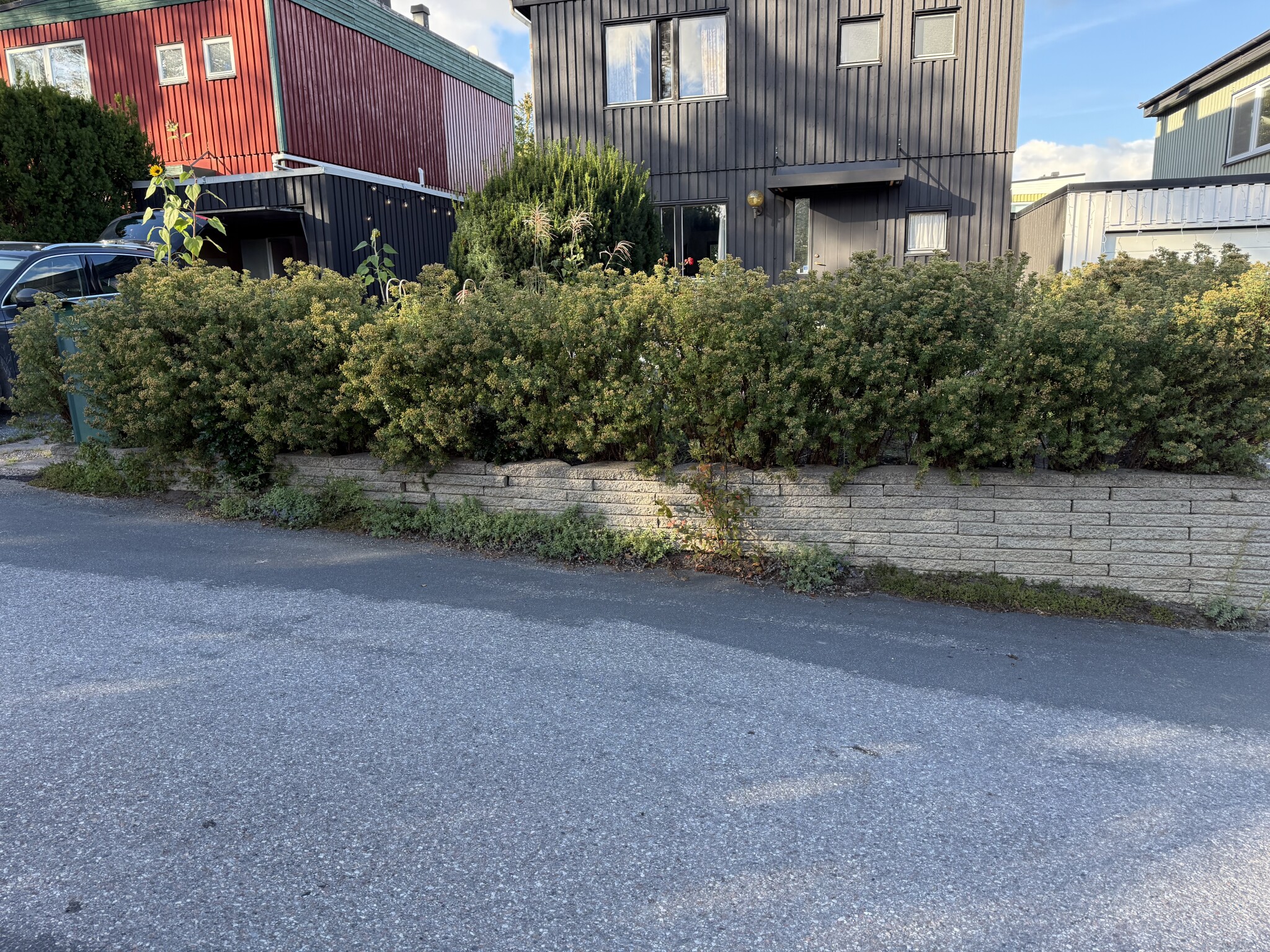

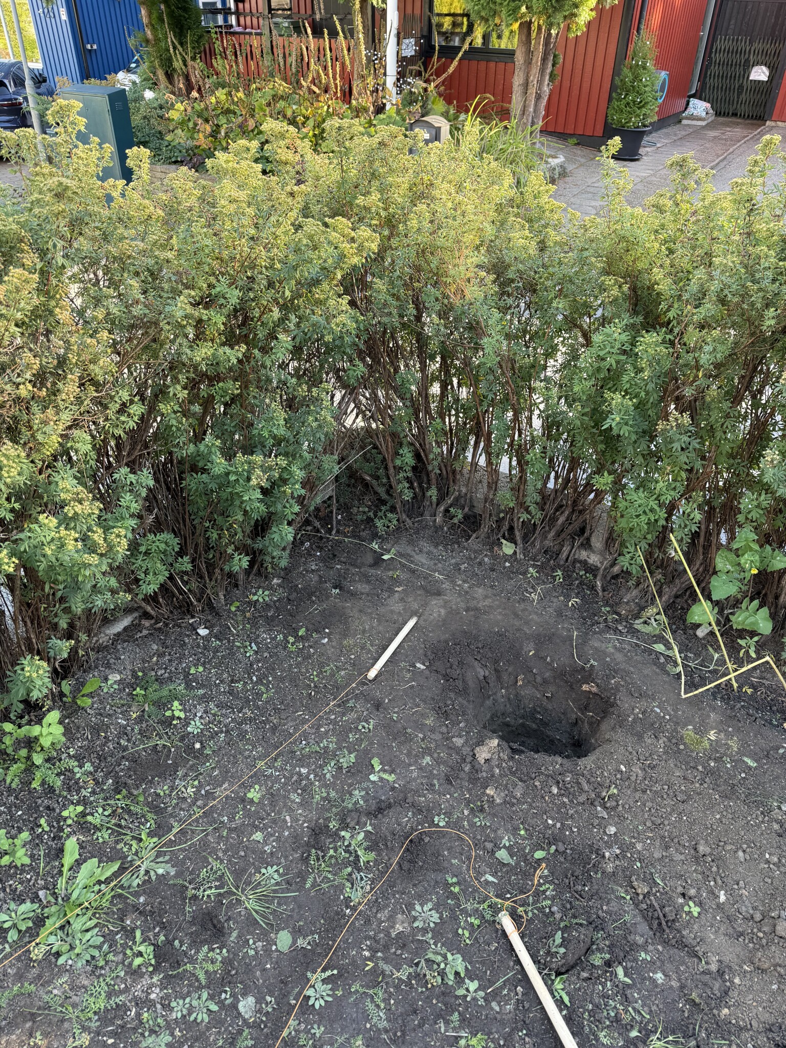

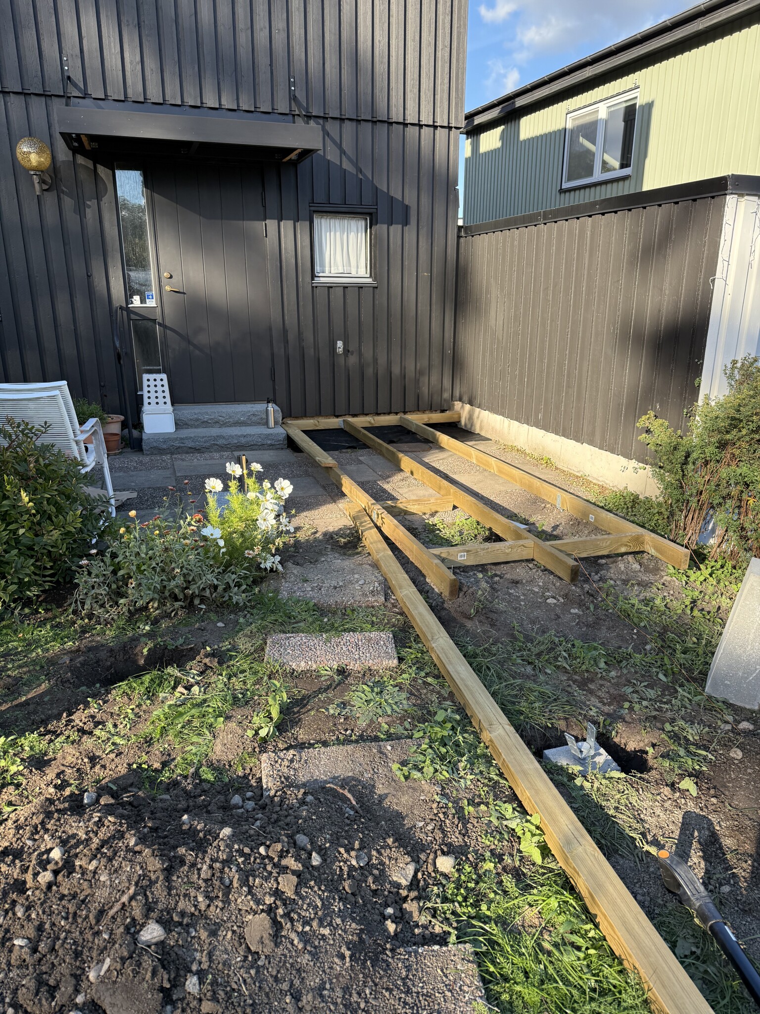

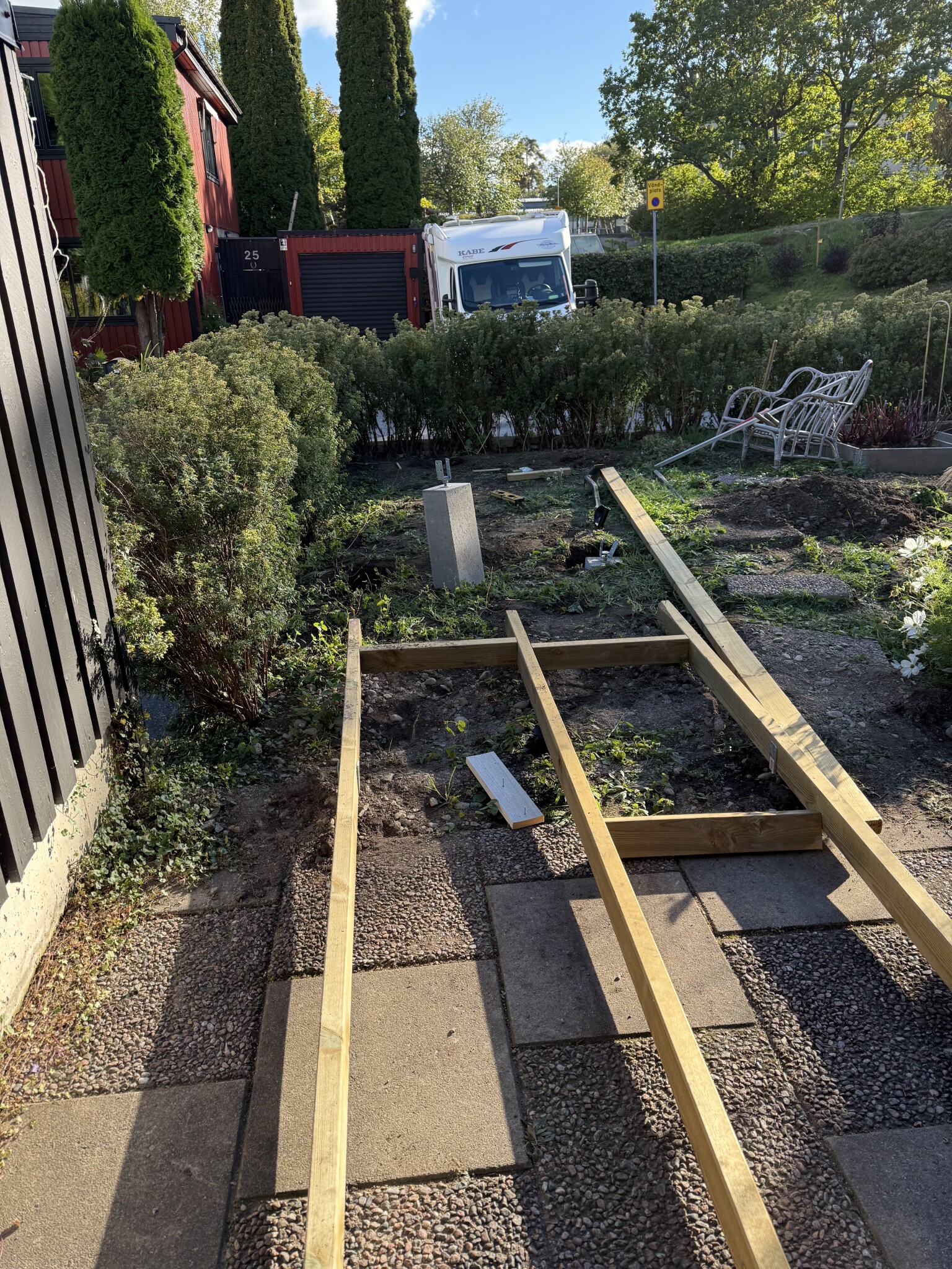

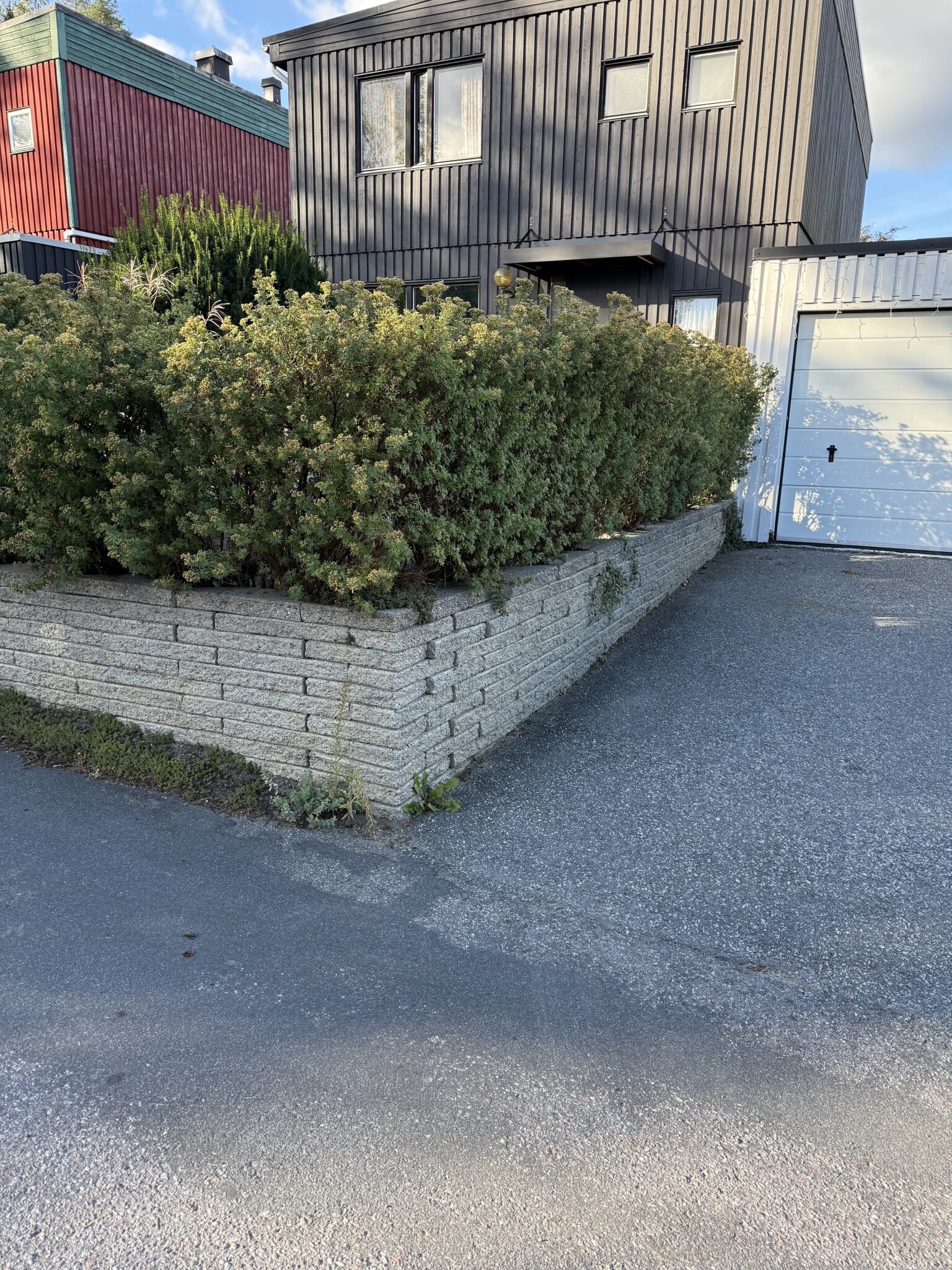

Jag har en knepig tomt där jag just nu reglar för altan. Mitt problem är att tomten är lite upphöjd och säkrad med en fristående stödmur. Marken är satt, stått på samma sätt i 50 åt och består av kompakt lergjord. Häcken ska tas bort och ersättas med ett staket inbyggt i altanen.
Min utmaning är hur jag gör mot stödmuren då jag inte kan plinta hel vägen ut och jag kan inte heller ha bärlinor och skruvreglar. Jag måste ha en ram som agerar som bägge. På det så så måste den delen närmast huset vara 45x95 och den yttre kan vara 45x120 för att jag ska slippa gräva upp hela tomten. Detta pga höjd mot trappsteget.
Hur gör jag mot muren om jag plintar 50-80 cm in, hur skapar jag ett överhäng av reglar som håller?
Kan jag såga ur ett 45mm jack i bärlinan till 50% av regelns djup och göra motsvarande på en till som jag lägger tvärs över i detta spår? Sen förstärka med lecablock och spjut närmare kanten?
  • Hus med träfasad och dubbelgarage, en stödmur med häck ovanpå gränsar mot trottoar, motsvarar inläggets beskrivning av tomtens läge och altanplaner.
  • Stödmur framför tät häck och hus, asfaltväg i förgrunden, röd och grå byggnad i bakgrunden.
  • Grävd grop i mark med omgivande buskar; områdets konturer markerade med snören och träpålar, synligt i trädgård framför röd byggnad.
  • Trädgård med pågående altanbygge, reglar över plattor, buskar i bakgrunden, och en husbil parkerad bakom en häck.
  • Regelram för altan byggs på en lutande upphöjd tomt nära ett svart träklätt hus, med blommor och buskar i bakgrunden.

Hade börjat med att göra om muren då den ser ut att vara i början på slutet…

En plint måste inte stå i hörnet på altanen utan du kan ha frihängande överhäng om du dimensionerar korrekt.
Vilket också är mitt problem. Jag får svårt att få in större än 120mm och jag kan definitivt inte ha skruvreglar uppepå bärlinan. Måste vara en och samma.
När trä inte räcker får man gå över till stål
