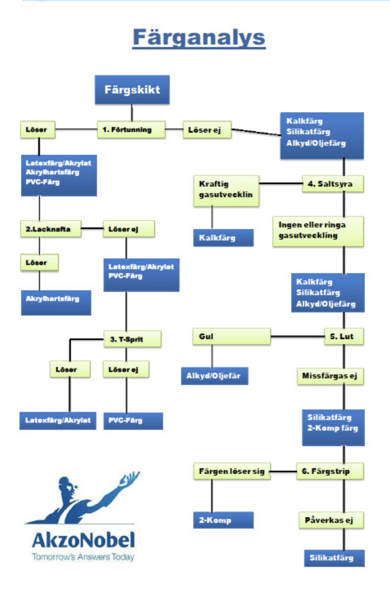

Ska måla om inne i ett gammalt hus. Huset är byggt på 20-talet och då målat med en färg som är väldigt blank och hård. När det sedan målades om i början på 00-talet så målades det vitt. Färgen har sedermera lossnat från väggarna och den gamla färgen är i princip helt framme.
Vad kan man måla väggarna med nu? Skulle behövas någon form av häftgrund, men har sökt som en galning och de mesta är för ommålade snickerier eller för plåt, aluminium, PVC och liknande.
Har ni några tips?

Vad jag förstått passar inte alla färger ihop? Nu vet jag inte riktigt vad det är målat med från början. Min mor tror någon linoljefärg och när jag kollar med chat gtp så är det inte säkert det går ihop med alkydoljan som Biltemas grund är och sen en akrylatfärg ovanpå (Som Rustas färg är). "Kan funka" säger chat gtp, men föreslår att det bästa nog är att måla över direkt med en alkydfärg. Jag blir fan osäker...

Det är det att vi inte riktigt vet vad det är för färg. Det är min morfars barndomshem och både han och hans syskon är avlidna sedan många år, så det är svårt att fråga. Blir lite en chansning. Vi får testa och se vad som händer. I värsta fall får man spika upp någon väggpanel över.

  • Diagram som beskriver färganalys av olika färgtyper, inklusive latex, akrylat, silikat, och alkyd/oljefärg, med olika lösningar och reaktioner.

Försök att få bort ett "färgchip" och ta med till en seriös färgaffär/byggnadsvårdsbutik.. dom borde kunna identifiera vad det är. .
