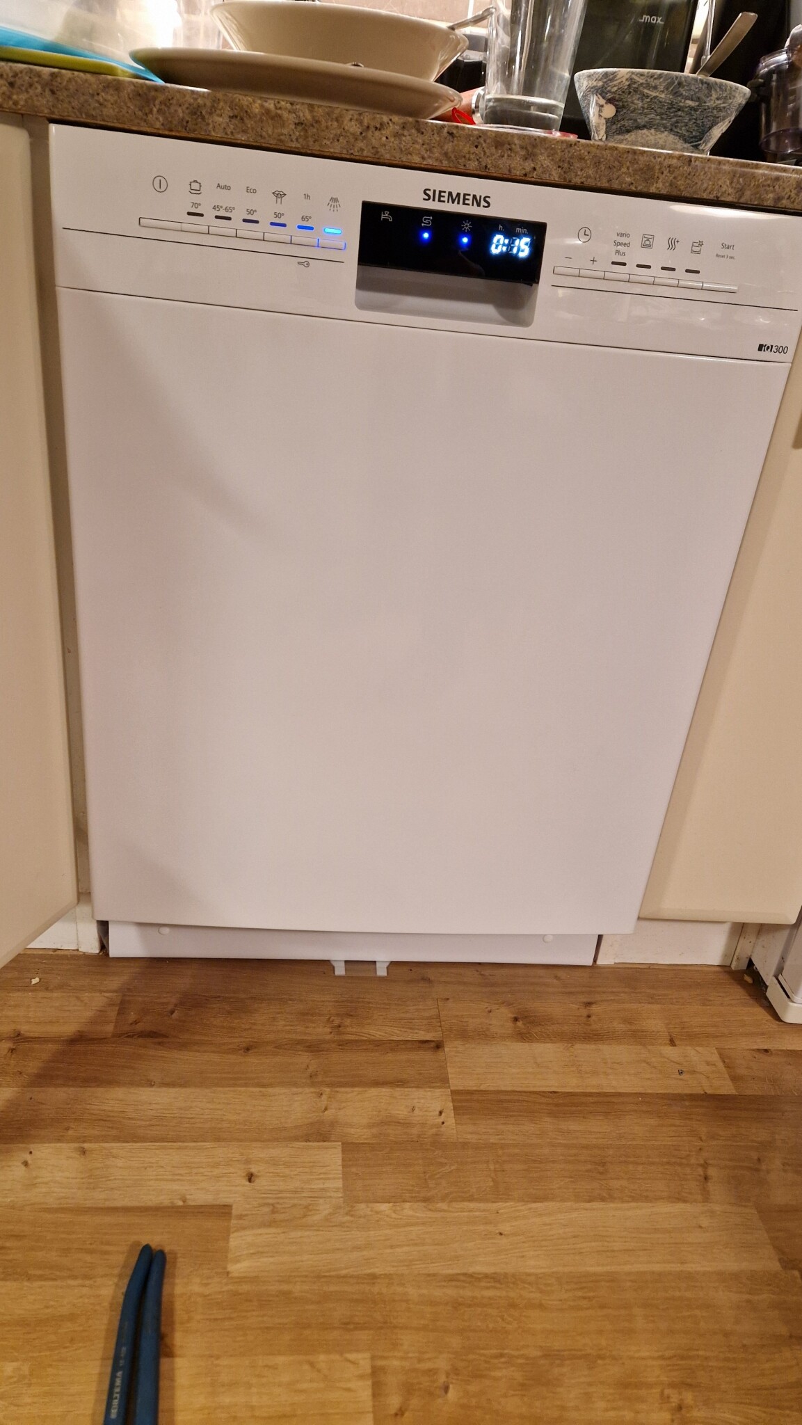

Köpte en billig Siemens förra veckan. 4.999:- eller vad det blev. Ungefär samma enkla funktioner. Kör på "grytprogrammet" nästan alltid. Ca 2:30 och rent. Men trycker ofta i "snabbknappen" så det går på 1:30 och förbrukar troligen ännu mer värme och vatten! Energiklass E...

  • Vit Siemens iQ300 diskmaskin i ett kök, med trälaminatgolv och disk ovanpå bänkskivan. Digital display visar information om programtid.
