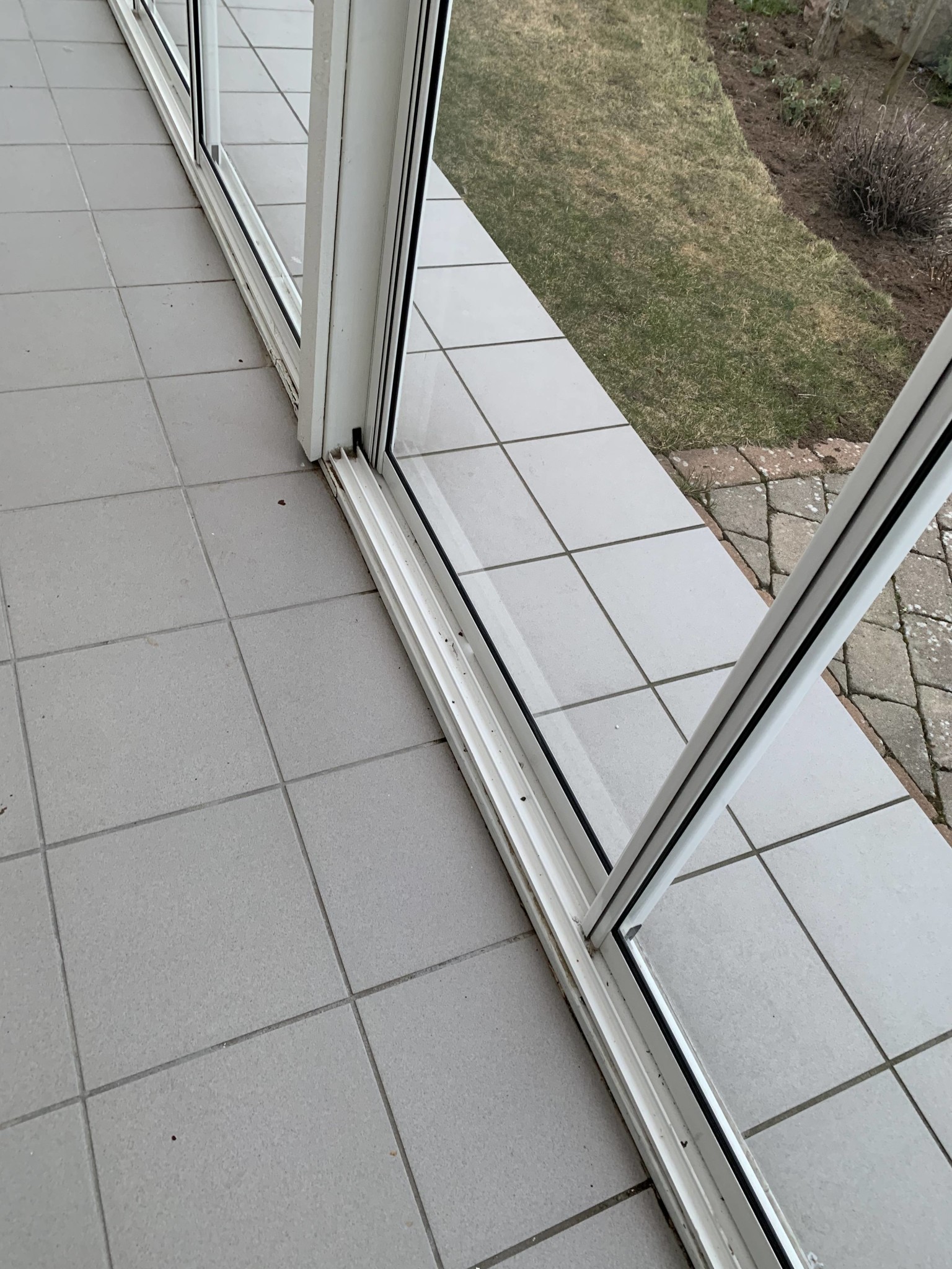

Vi har ett uterum där fönsterpartierna är placerade ovanpå en bräda som ligger direkt mot gjuten platta. Den gjutna plattan är försedd med klinker både på insidan och utsidan, se bild.
Brädan under fönsterpartierna har med åren blivit vattenskadad och nu rinner vatten in i uterummet under/genom brädan vid regn. Pelarna som bär upp taket över uterummet står rakt på den vattenskadade brädan med följden att de sugit upp viss fukt genom ändträt.
Ett av sommarens många projekt är att åtgärda detta. Det enklaste alternativet bör vara att byta brädan till en tryckt bräda som kanske håller i 10 år och byta pelarna.
Frågan är om det finns andra bra lösningar och hur man gör detta bäst? Ska man lägga syllisolering mellan plattan och brädan? Bör man ta bort klinkern utanför uterummet och lägga ny med bättre lutning? Ska brädan skyddas med plåt på utsidan?
Tacksam för tips och idéer.
  • Uterum med klinkergolv och fönsterparti ovanpå vattenskadad bräda.
