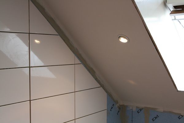

Jag har haft liknande tankar om risken att bli bländad, mitt tak lutar 42 grader, jag har satt två stycken LED-spottar som kan vinklas 35 grader, dom sitter 170 cm över golvet och bländar inte mig (jag är 180). Eventuellt kommer jag vilja vinkla dom mer, om dom inte lyser upp tillräckligt längst ner under snedtaket, då får jag bygga ut en liten låda.

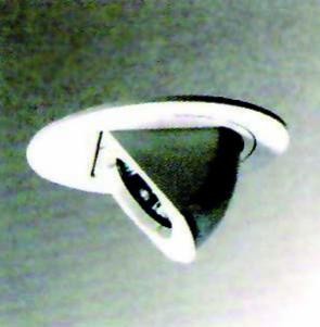

http://www.designlight.nu/products/lores/D-222NM_LR.jpg
Finns i vit, alu, borstadstål.
http://www.designlight.nu/products/lores/D-LMR16301B_LR.jpg
Sen sätter du en sådan här i varje spot.
