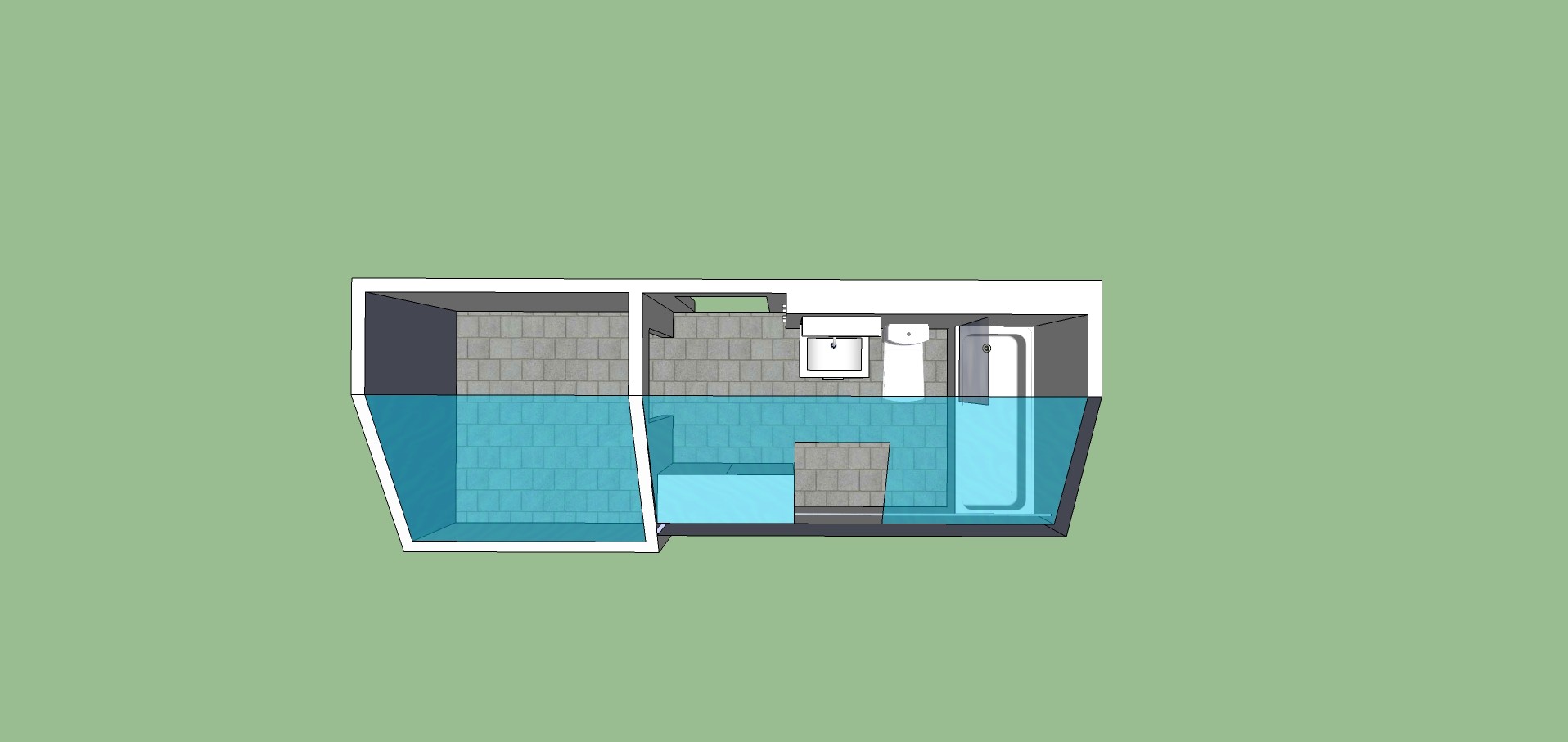

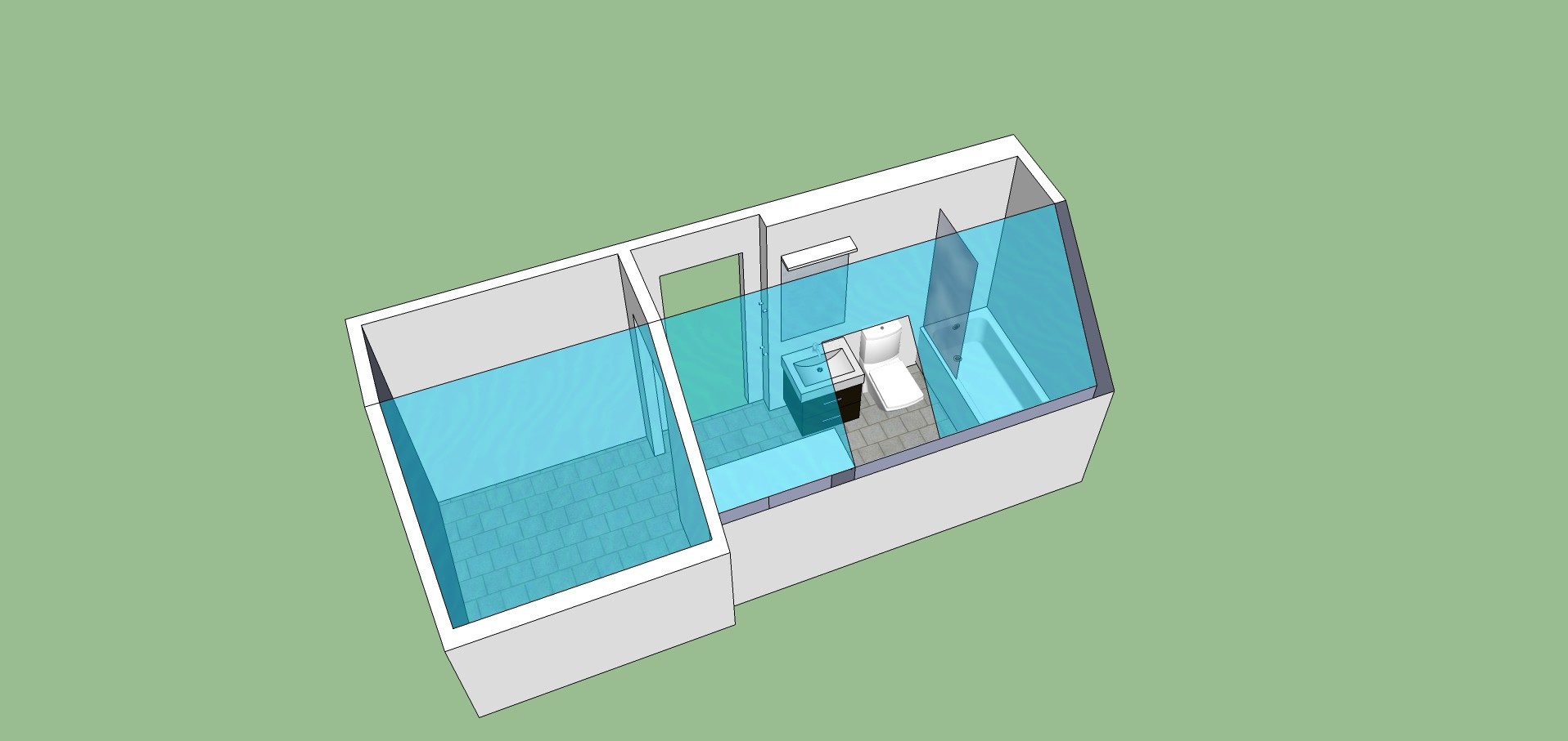

Vi ska renovera vårt badrum och jag har gått loss lite i sketchup. Någon som har tips/trix/invändningar?
Taket är såklart inte av glas utan jag gjorde det så för att man skulle få en känsla för snedtaket. Hålet är ett fönster.
Rummet bredvid är en bastu.
Tack på förhand! :)
Antar att ni har koll på att takhöjden under snedtaket är tillräcklig där ni förväntas stå eller kliva i badkaret. Finns det ett bra ställe för kläder och handdukar intill duschplatsen (som inte får kisstänk från toaletten)?
Ser inte vad som skulle kunna vara fel annars....
Var tänkte ni ha toapappret? Skitjobbigt att inte ha det framför överkroppen.
Byt plats på toa och handfat. Lättare att komma åt att städa holken med åtminstonde en fri sida, blir nog mer plats också än att klämma ner sig mellan duschvägg och handfat.
Ja det får nästan bli vid väggen som bara är 90cm hög. Inte helt optimalt.
Tänkte ha det mot komoden.
