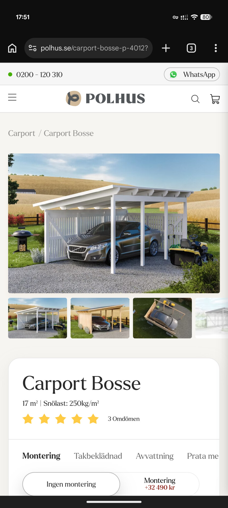

Hej! Hoppas jag kan fĂ„ lite klarsyn đ
Tanken Àr att anlÀgga en grusad plan för att bygga en carport.
RÀcker 6x4m (24kvm) grusad plan för att fÄ plats med en duglig carport pÄ?
Det Àr en ca 17kvm stor carport dÄ jag tÀnker med pulpettak enligt bilden.
Och vad Àr bÀst, byggsats och bygga ihop sjÀlv eller anlita en snickare?
Tips och rÄd?

Byggsats Àr ju smidig, allt Àr sÄgat och klart, men du mÄste fortfarande ha tummen pÄ rÀtt plats.
Med fristÄende snickare blir det dyrt, men har du rÄd och lite tid sÄ kör pÄ det.
Vi har carport delat i tre delar. En Àr drygt 4,5m bred, tvÄ Àr 4m.Bykr89 skrev:
4m kÀnns trÄng. Det Àr fullt tillrÀckligt om man parkerar mitt i, men om det Àr öppet pÄ sidan lÀr den inte hjÀlpa mycket mot regn och snö framförallt. DÀremot slipper du ju skrapa rutan.
LÀngd. En stor bil Àr 5-6 meter lÄng. LÀgg till en knapp meter framför sÄ det inte regnar/snöar helt pÄ den och minst en meter bakom sÄ du kommer Ät att lasta ur luckan.
Nu Àr man ju begrÀnsad av tomten men har man inte nÄgra sÄdana sÄ skulle jag alltid satsa pÄ minst 4,5m brett och minst 7,5 meter lÄng carport. TÀnker jag mig stora bilar eller kanske en plÄtis eller liknande sÄ minst 8,5 meter lÄng. Och nÀr man ÀndÄ Àr igÄng, gör den sÄ lÄng som du kan, det finns alltid saker att ha i en carport, cyklar, grÀsklippare, slangvinda osv osv.

Ytan jag ska grusa, vad skulle du sÀga att den minst behöver vara?
Jag har lagt plattor sÄ man kan köra tunga grejor och lyfta bilarna osv. Men Ätminstone 2dm utanför pÄ alla sidor skulle jag ha sÄ man kan lÀgga en kantsten som hÄller stenarna borta frÄn grÀsklipparen
