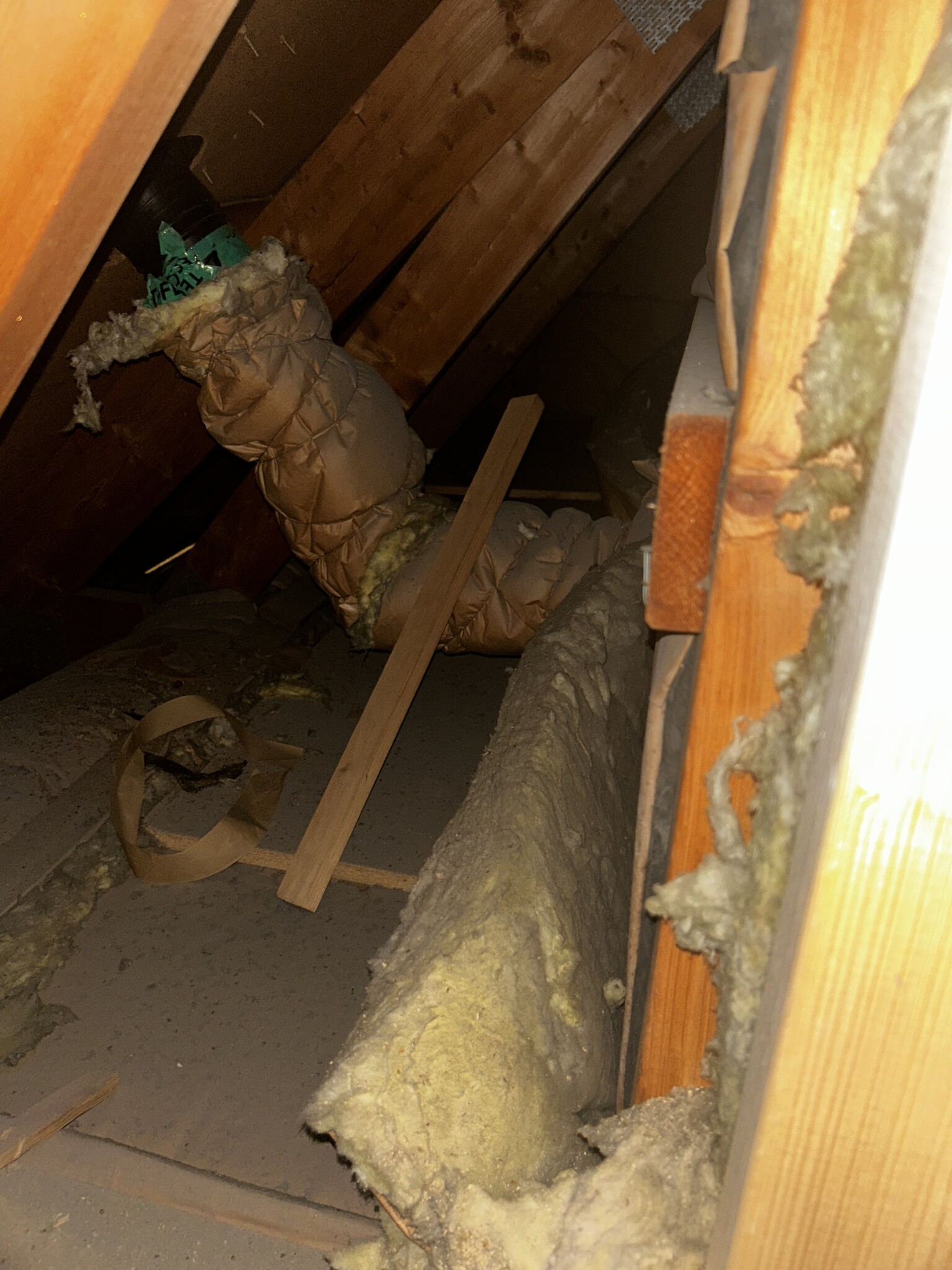

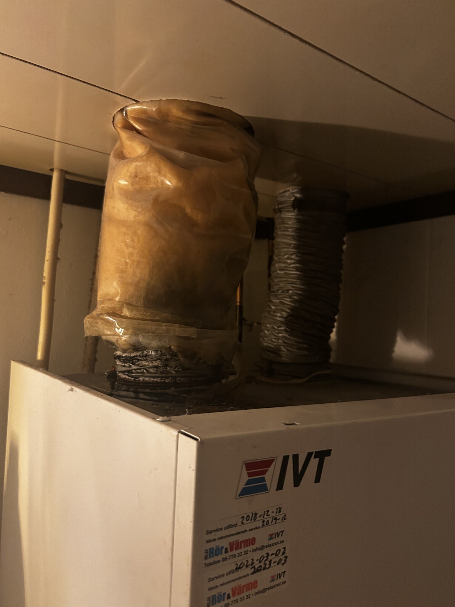

Det känns som ett monsterprojekt att behöva fixa med isoleringen om vi ska välja S735.
Jag var i kontakt med en isolerare som påstår att man måste byta ut avluftskanalen till en riktig ventilationskanal (spiro). Vår befintliga avluftskanal används inte längre. (Se bild)
Stämmer verkligen detta?
  • Bilden visar en oisolerad avluftskanal ansluten till en IVT-enhet i ett utrymme med mörkbelysning.
  • Gammal avluftskanal i en vinden med isolering runt, omgiven av träbjälkar och löst isoleringsmaterial.
Tomture61
Tja , avluftskanal som är slät på insidan är bäst .
Böjar på avluftskanal ska vara med stor radie , tex som spirorör ser ut , ej skarpa böjar .
Om det är i metall eller plast är nog vilket som .
Däremot är din isolering ej diffusionstät .
Ser ut som isolering med papp på utsidan 🤔

Ok!
Ja mig veterligen så är kanalen från 1983 när huset byggdes och isoleringen också. Jag tror att man använde sig utav samma rör och isolering när man bytte ut originalpumpen mot en IVT 490 för ca.20 år sen.
Så med andra ord så behöver vi troligen inte bara byta isoleringen utan även kanalen?

S Steff10 skrev:
Ok!
Har du 1,5 pl hus så kan det bli ett äventyr .
Bryta upp väggar tex .
Finns även möjlighet att dra avluft genom närmsta yttervägg .
